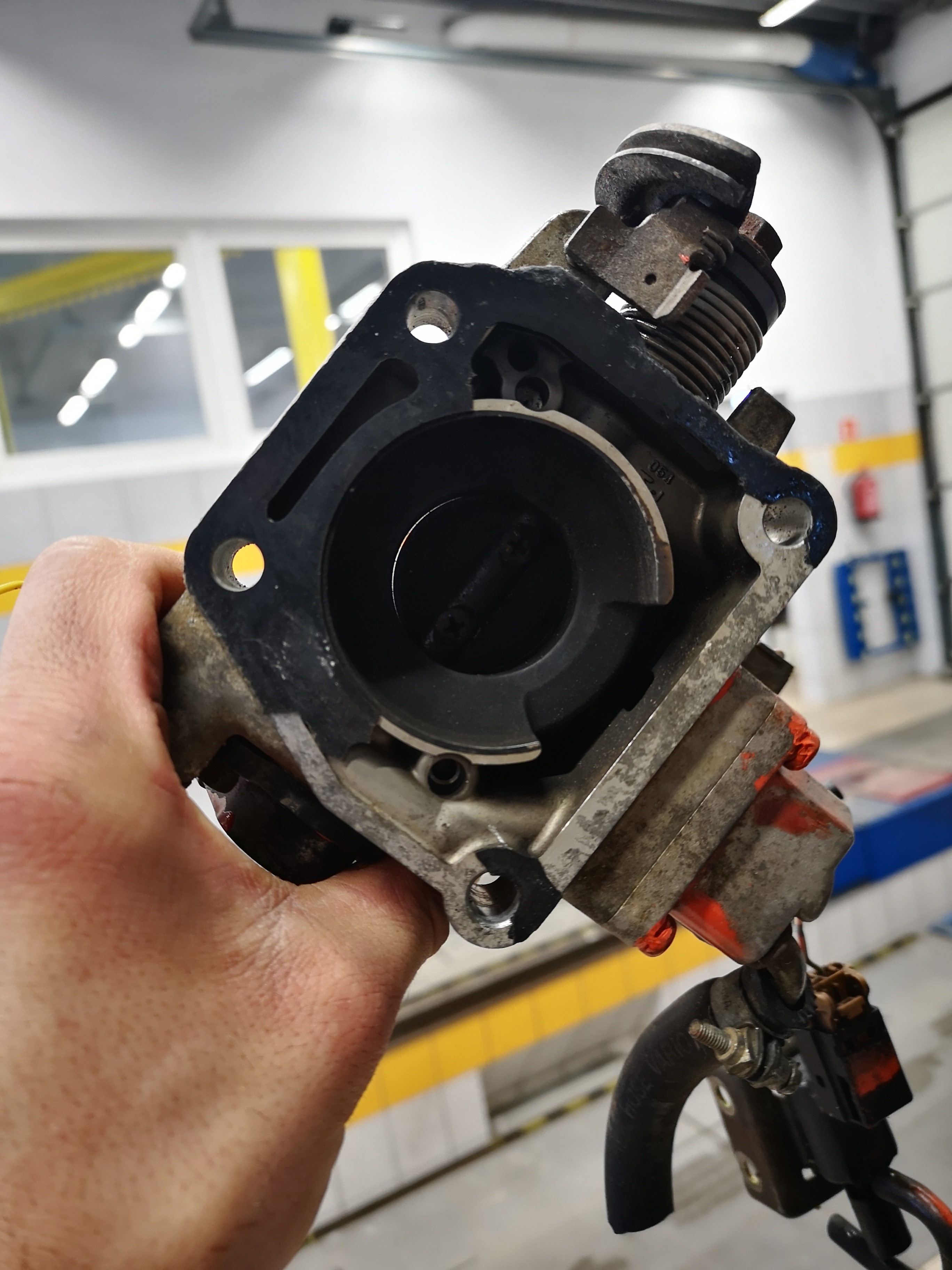

Walczę z Mazda 626 1.8 90km LPG mojej dziewczyny jakieś 2 miesiące...
Zaczęło się od falujacych obrotów, ruszyłem krokowca tps'a i bajpas i dramat.
Udało się jakoś to ustawić ale obroty czasami spadają czasami zostają na 2k.
Nie można było normalnie ruszyć że skrzyżowania..
Wymienilem wszystkie (wszystkie)! uszczelki kolektora, zaślepiony egr, oring pod krokowcem, ustawione zawory, nowe świece i kable ngk niebieskie.
Postanowiłem kupić używaną ale kompletną przepustnice, która doszła do mnie dzisiaj.
I teraz pytanie do was:
Widać lekki prześwit jak na foto, czyli klapka się nie domyka do końca.
Ruszać ten ogranicznik klapki czy zostawić tak jak jest?
Powinna być całkiem zamknięta ale jak mam znów bawić się w ustawianie to ja to pier.....

Miałem już kilka przepustnic od mazdy w rękach i wszystkie miały mała szczelinę. Wyczysc dobrze ustaw IAC i baypas jak książka pisze. Odepnij aku i powinno być ok

Postprzez grzech_z » 14 gru 2018, 11:07
lukaszrg napisał(a): Odepnij aku i powinno być ok
No wtedy nie – trzeba go potem podpiąć ;)
Z tego co pamiętam to u mnie też była szczelina i jej nie likwidowałem.
