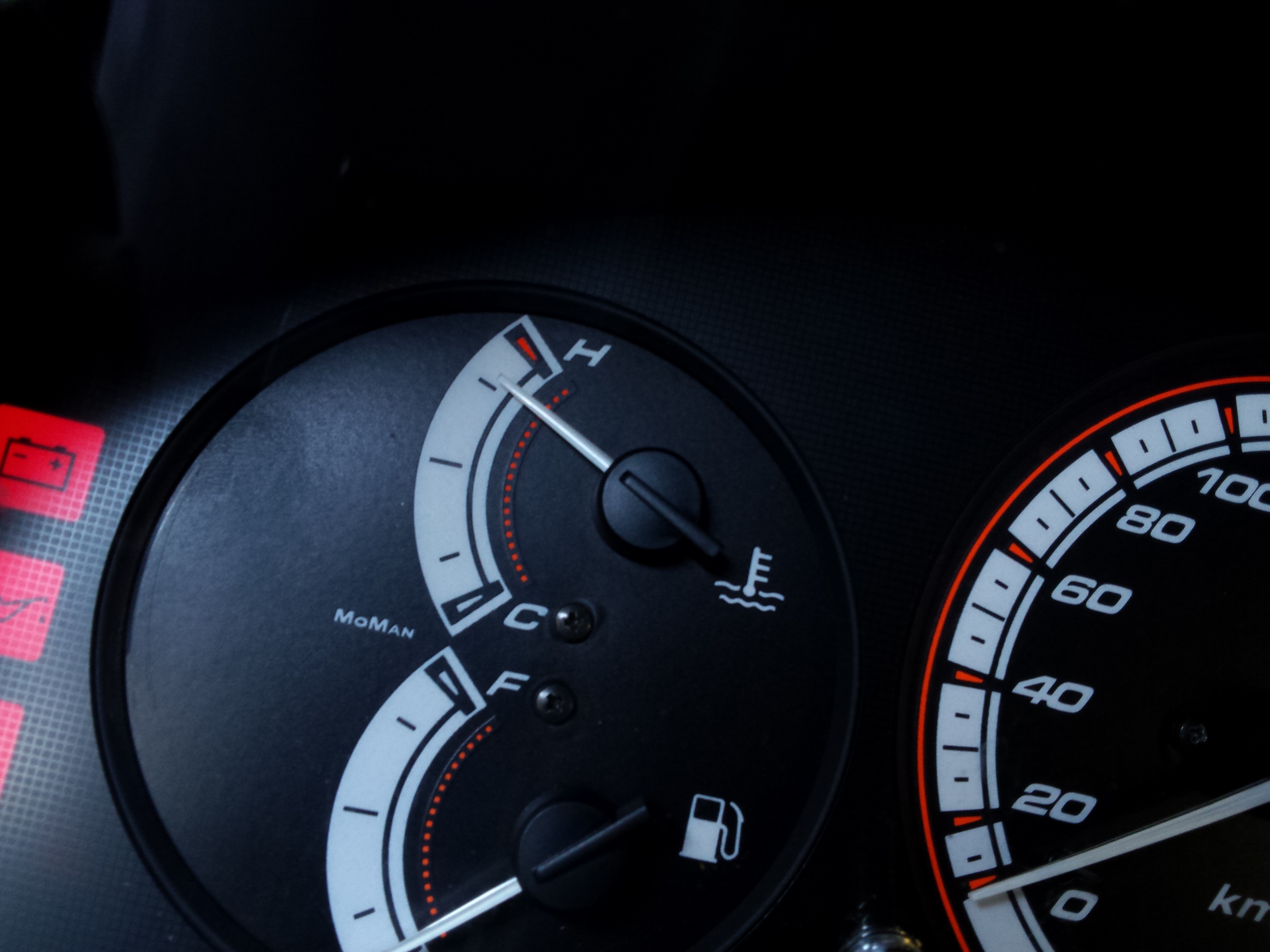

WItam. No więc mam problem z temperaturą która potrafi wskazywać nawet 3/4. Np teraz gdy auto stoi kilka godz. jestem w stanie trzymać rękę na głowicy jak i trzymać przewody (oba) chłodnicze a wskaźnik pokazuje 3/4. Oznak wysokiej jak np. bulgotanie nie ma nawet po długiej jeżdzie i wysokich rpm. Wiatrak sprawdzałem pod 12v działa. Jednak nie załącza się pomimo tak wysokich pomiarów. Problem występuje od przed wczoraj. Aktualnie jest tak że wskaźnik na wyjętym klucz. spada do ~ 1/5 skali. A gdy odpalę silnik pwoli podnosi się do tych 3/4 po drodze kilku krotnie falując. Nie wiem co jest problemem.
Dodam jeszcze że kilka dni temu robierałem licznik (wymiana żarówek itp).JEDNAK ! byłem ostrożny i nie spadł mi lub coś w tym stylu.
Dzis ponownie go rozkręciłem i efekt który udało mi się uzyskać został opisany powyżej, wcześniej było tak że wsaźnik zatrzymywał się i trzeba było pukać by opadł lub się podniósł. Oznak uszkodzeń licznika żadnych nie widać.
Moje podejżenia z tego co wyczytałem na forach:
_ termostat
– pompa ?
– czujnik (ale gdzie on jest ?)
– lub licznik (wskaźnik)
Jak do tej pory żadnych problemów z silnikiem nie miałem. Płyn jest, olej jest.
Może ktoś na coś wpadnie ?

Zacząć od odpowietrzenia układu chłodzenia. Będzie pewność, że w układzie jest sam płyn. Jak to nic nie da dopiero szukać dalej.

Wymieniłem czujnik temp na nowy.
Tem dalej wysoka. Sprawdziłem termostat. Otwiera się. Temp dalej wysoka.
Więc diagnoza to zepsuta wskazówka licznika, grzebałem przy nim i może coś się zepsuło.
Silnik mocy ma więc raczej temp ok.
