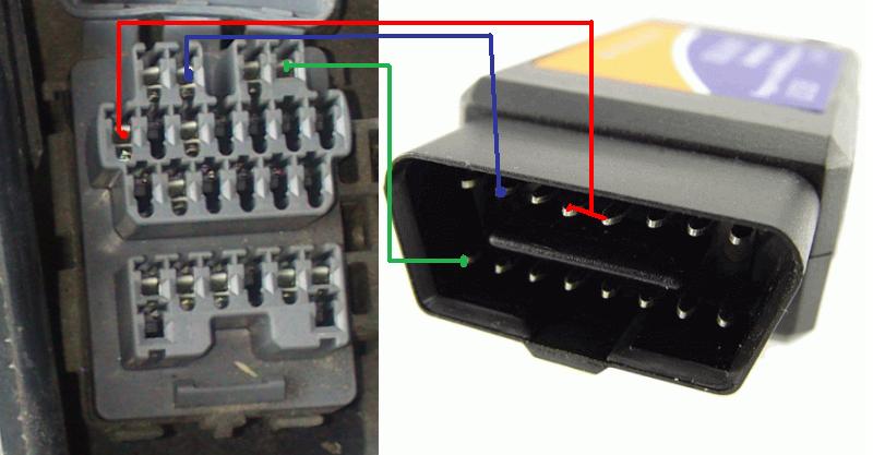

Kupiłem interfejs ELM327, niestety nie wiem dlaczego ale z moją Mazdą nie działa ;/
Gdy go podłączam, nie świeci żadna dioda. Nawet gdy podłączę 16 pin z + na akumulatorze a 4 z minusem to sterownik nie reraguje. Próbowałem tez zmostkować 4 pin z 5 i też nic.
Kupiłem przejściówkę od viaken
to samo, sterownik martwy
Daje dopiero reakcję, gdy podłączę go przez usb
Forscan go wykrywa, jest to wersja 2.2
Dziwne, bo gdy podłączę ELM327 do innego samochodu z fabrycznym gniazdem OBD 2, diody zapalają się od razu
Macie jakieś pomysły?

Postprzez Sonek » 26 kwi 2018, 22:02
Mi zadziałała wersja 1.4a, 1.5 sie paliła ale nie łączyła. Zobacz ten schemat download/file.php?id=21654&mode=view z tego wątku viewtopic.php?f=116&t=161620

Postprzez 12CALi » 26 kwi 2018, 22:30
Niestety 0 reakcji.
