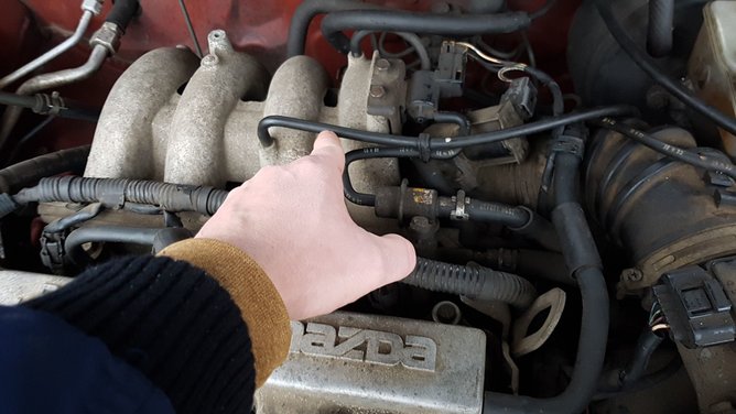

Przy ostatniej próbie odpalenia mojej Mazdy 626 2,0 ben na ssaniu auto/silnik chodził wzorowo.
Po nagrzaniu silnika i spadnięciu obrotów auto zaczyna przebierać a nawet gaśnie. próbna jazda przebiega ła w ten sposób, że gdy mam auto na wciśniętym gazie chodzi elegancko, podczas hamowania i zrzuceniu biegu na luz obroty spadają i auto gaśnie. Pierwsze myślałem, że może to być silniczek krokowy lub przepustnica. Ale po otwarciu maski zauważyłem że mam jeden luźny wężyk. Na końcówce widać rozszerzenie tak więc napewno był gdzieś podłączony. Koledzy pomóżcie gdzie go podłączyć. poniżej zamieszczam zdjęcie z tym węzykiem.
pozdrawiam i z góry dziękuję za pomoc
z drugiej strony nie jest podłączony

u mnie do tempomatu idzie

hmm. dzisiaj jak go zatkałem srubą auto przestało gasnąć/ trzyma się na obrotach. ale nadal nie jest podłączony na drugim końcu. Znajomy co ma taką madzię ten oto wężyk ma podłączony do reduktora gazu.

Do tempomatu. Takie okrągłe coś koło serwa. Obok filtra
