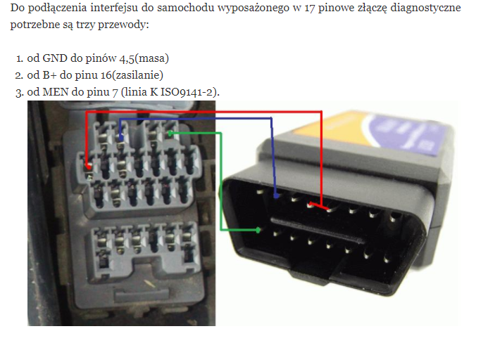

Postprzez Sonek » 29 sty 2018, 23:12
Na forum jest instrukcja jak podłączyć elma 327 do tego gniazda, generalnie chodziło o 3 przewody "+" "gnd" oraz szyna danych. Jest też gdzieś poradnik jak za pomocą diody wymrugać błędy. EGR'a ludzie zaślepiają i jadą. Podstawowe pytanie czy to samo dzieje się na benzynie i gazie?

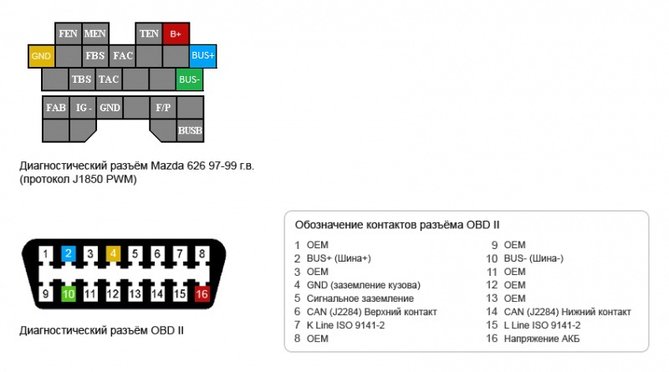

Miałem ten sam problem co ty i większość ludzi pewnie ale dorobiłem sobie gniazdo obd II w kokpicie :D przez które bez zadnego problemu łącze się przez elm327 pozdrawiam! jak by co to moge podesłać schemat wyprowadzeń
Od: 14 wrz 2017, 17:23
Posty: 23
Auto: Mazda 626 V 2.0 115 KM (GF) Hatchback 1999r
Postprzez mazda626tomek » 30 sty 2018, 22:52
poprosze
Od: 8 paź 2016, 17:39
Posty: 34
Skąd: pułtusk
Auto: Mazda 626 2.0
Postprzez Robson881 » 31 sty 2018, 00:27
To jest przet FL czy po?
1 schemat przed Fl drugi po FL
Dopisano 31 sty 2018, 00:57:

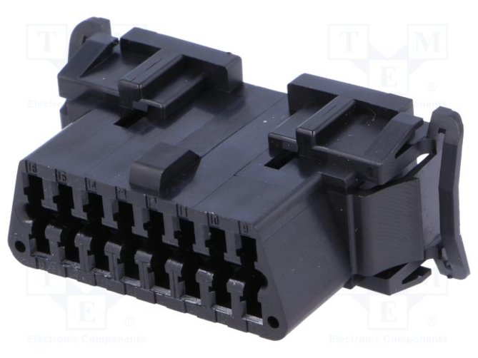

Do tego jeszcze będziesz potrzebował przewód czterożyłowy i takie złącze
