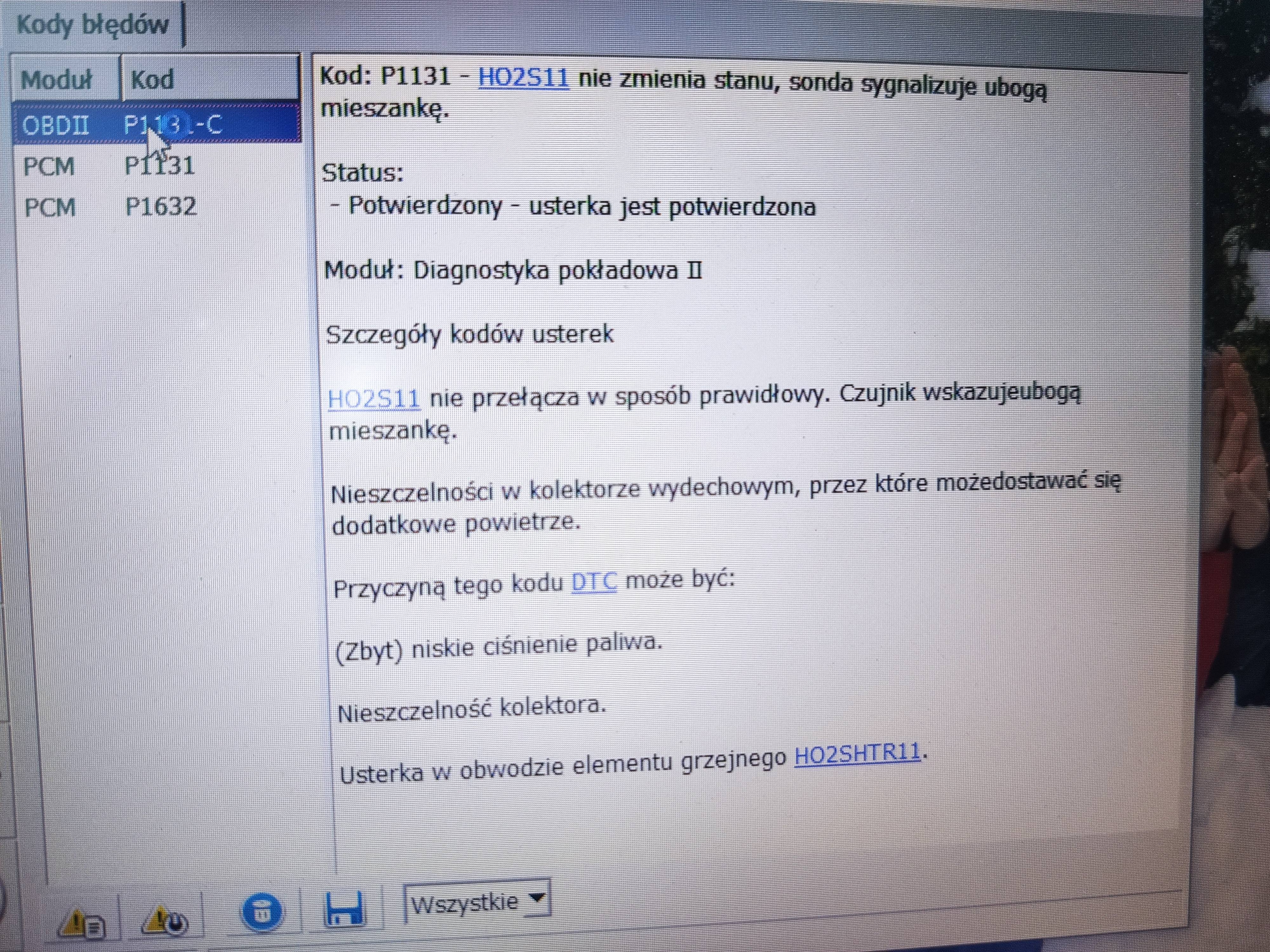

Postprzez Slawik » 7 lis 2023, 17:40
Czy ktoś z Was miał odnośnie błedu P1131,
Takie 3 warianty usterek a jeżeli tak to na której się skupić
Bo rozumie że sonda jest dobra skoro co jakiś czas wyskakuje ten błąd
