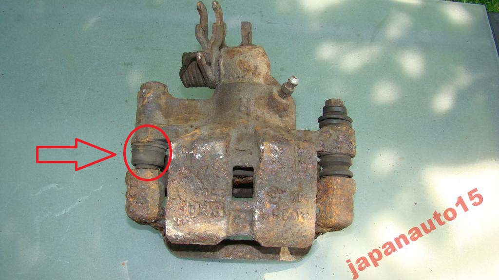

Witam koledzy problem z zaciskiem hamulcowym tył, jedno śrubę górno odkręcam a druga powinna zejść z trzpienia,czy się mylę tak jak na zdjęciu.

Postprzez sebekle » 12 maja 2017, 21:32
powinno zejść jak nie chce to albo młotek albo grzać

Postprzez damn_drummer » 12 maja 2017, 23:23
Sprawdź czy to nie przypadkiem zaślepka metalowa, bo mogę mieć racje :D

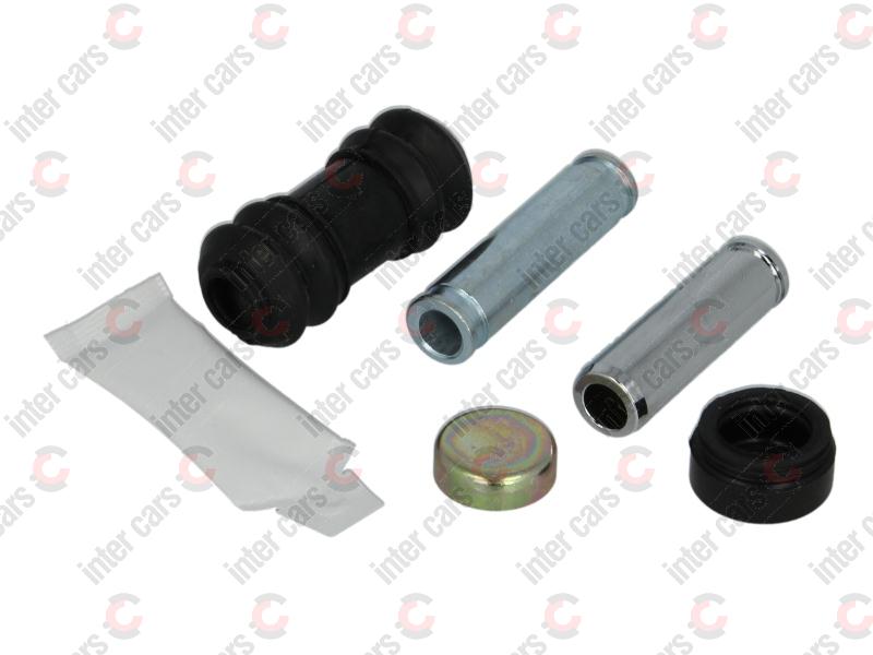

Postprzez mazda626tomek » 14 maja 2017, 14:42
no faktycznie kolego,to jest zaślepka,poszukałem troche po internecie i w zestawie naprawczym jest taka zaślepka a za nią śruba,dzięki wielkie za podpowiedz <piwo>
Dopisano 14 maja 2017, 15:47:
o tomi chodzilo
zestaw na tył z zaślepko

Postprzez mazda626tomek » 17 maja 2017, 17:33
Hamulce zrobione,nie jest tak źle,a za metalowo zaślepko jest śruba i wszystko jasne.
