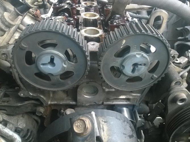

Postprzez sebekle » 25 sty 2017, 22:14
Identyczne. Ma być tak jak na moim zdjęciu tylko że znaki się nie pokrywają do ustawienia paska ale widać że wpust na wałku trafia w inny otwór w kole

Postprzez lukaszrg » 13 lut 2017, 15:40
Niezupelnie bo nie widać bolca na walku. Ale zdjęcie kolegi wyżej w zupełności mi wystarczy
