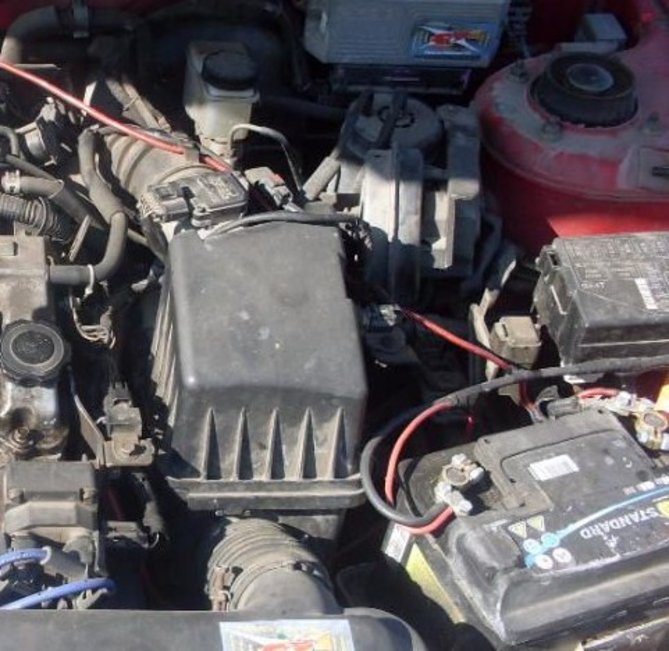

Witam, jak odróżnić silnik FP 1.8 105KM od FS 2.0 116 KM ?
Chodzi mi o to jakie są widoczne różnice?

Można odróżnić silniki po takiej "bańce" znajdującej się pomiędzy kielichem, serwem, akumulatorem a filtrem powietrza, po plastikowym rezonatorze pod kolektorem ssącym i po literach "FS" na bloku – silnik 2,0.

ta bańka to nie tempomat?

No bo dziwne, gdy szukałem czujnika do 1.8 (tak jak w dowodzie pisze) to mówili że takiego nie ma w niej.
Na bloku koło aparatu zapłonowego widnieje napis FS2
I nadal nie wiem co to za silnik :/
