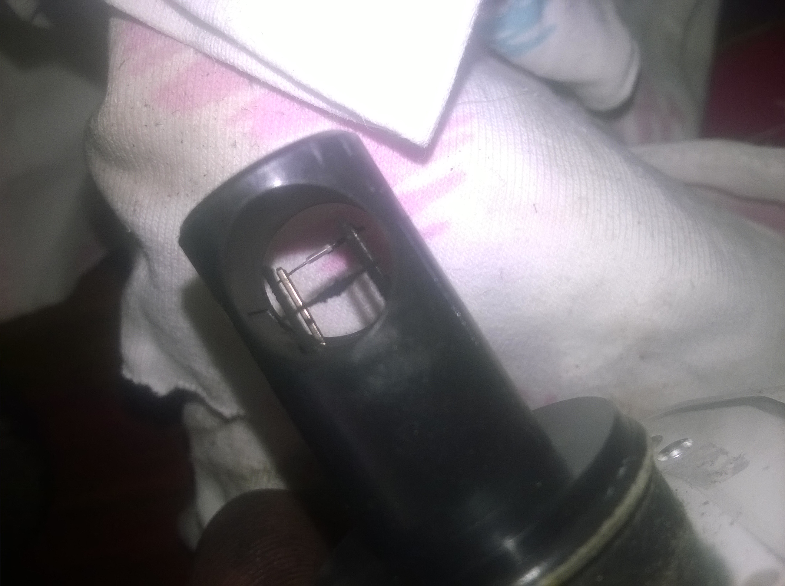

sebekle napisał(a):do tego mycia dołączyłbym przepływomierz. po czyszczeniu brak zamulania
Jak dotarłeś do przepływomierza??? u mnie za filtrem powietrza jest metalowy korpus z wtyczka a w środku tylko jakaś rurka, przemyłem to ale nie widziałem tam tych drucików jakie powinny być w przepływomierzu?

Postprzez dansomi » 23 maja 2017, 23:02
W tej rurce w ktoryms momencie jest dziura na wylot i tam powinny byc druciki, ja wlalem do sloiczka benzyne ekstrakcyjna tyle zeby bylo jej troche ponad posiom tej dziury wlasnie, wlozylem przeplywke ze druciki byly zamoczone(gora czyli elektronika oparla sie o kolnierz sloiczka) i zostawilem tak na noc, rabo tylko widzialem troche syfu co sie poodlepial, benzyny troche wyparowalo dlatego zalecam wlac ciut wiecej, rano jeszcze poruszalem przeplywka(druciki jakby wyplukalem w benzynie), potem dalem chwile na wyschniecie, niwe sruby na imbus i zalozylem i roznica byla spora
