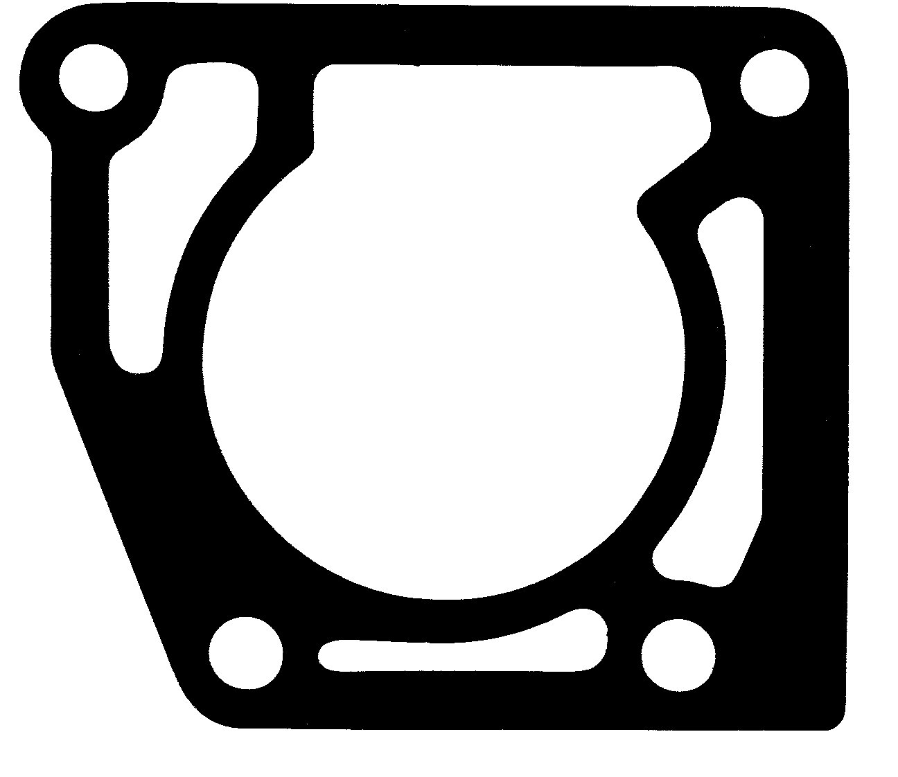

Postprzez motylek322 » 14 sty 2016, 14:21
Tutaj masz kształt uszczelki przepustnica-silnik. Można dorobić samemu.
PS
pasuje do silnika FP.
PS II
ja złożyłem na silikon bez w/w uszczelki . Trzyma już kilka lat.
