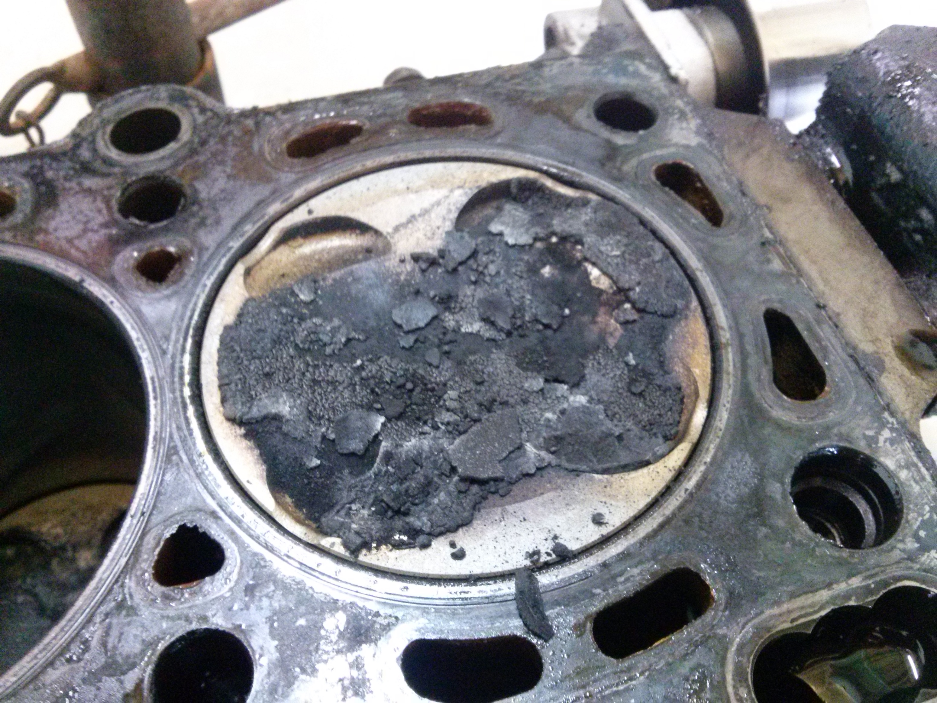

Witam chciałem pokazać wam kilka zdjęć po rozłożeniu mojego silnika w mazda 626.
Auto chodziło od 10 lat na instalacji LPG.
Silnik Został wymontowany i czeka już następny na Montaż :)

Dużo oleju palił?

Bardzo dużo Oleju okolo1 litr na 150km. Kopciła na Biało jak lokomotywa.

Zlikwiduj kolego te zdjęcia bo Antek M. nie da ci spokoju :) :) :)
Chyba wiadomo skąd ten nagar na tłokach.

No to wiadomo czemu tłoki tak wyglądają, LPG raczej tu nic nie zmieniło :)

patrzac na zdjecia ze spalania to wyglada jakbys jezdzil na oleju a nie na gazie :)

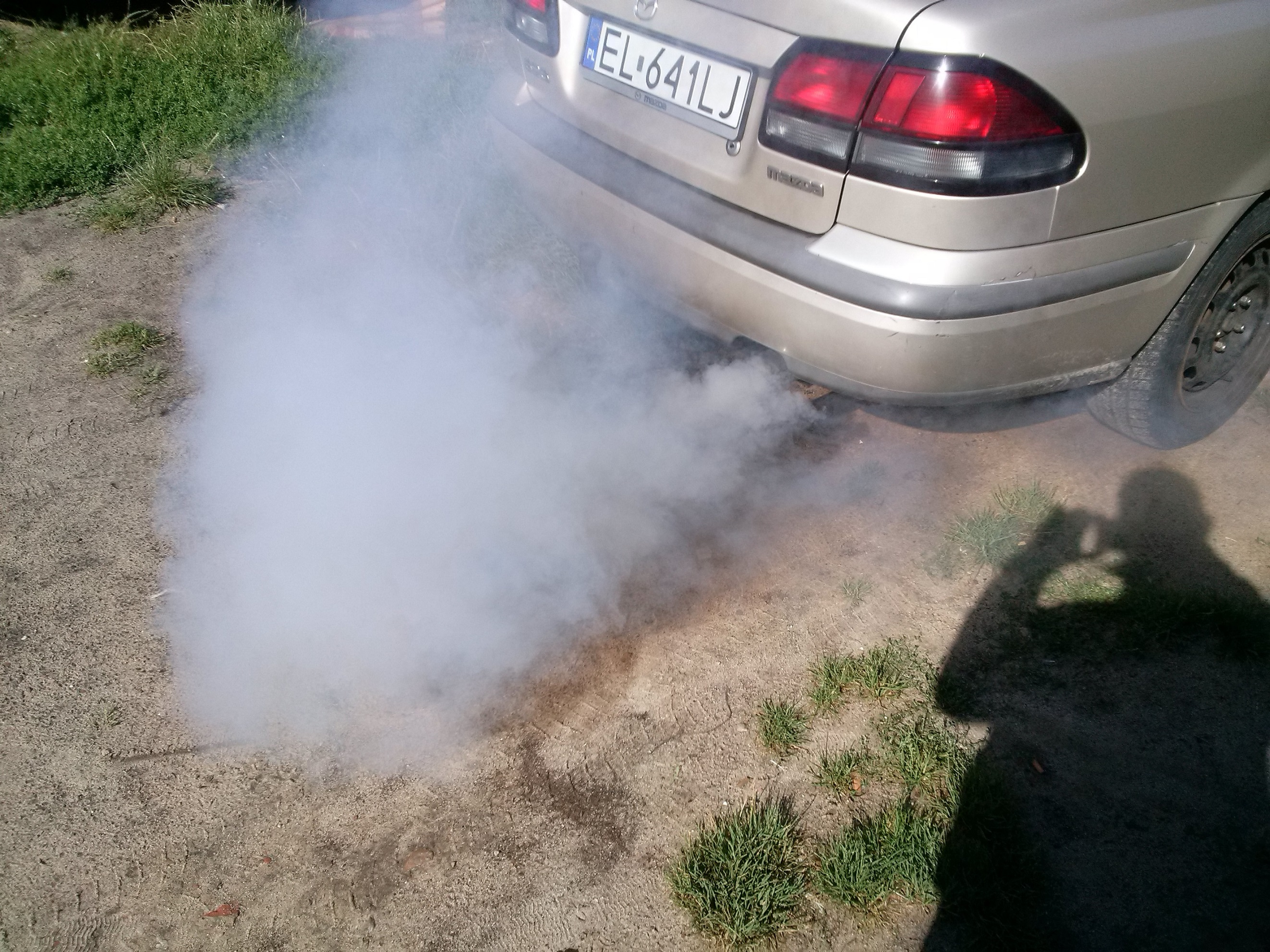

Silnik jest juz wstawiony odpala wszystko pieknie ladnie tylko ginie woda z chlodnicy i leci para z tlumika masakra poprostu :( .Dzis go rekalamowalem facet przyjechal i przepraszal bardzo chce sie zmobilizowac i wymienic uszczelke pod glowica i dac ja do sprawdzenia i splanowania.

Mam pytanie co to bedzie za objaw jesli mialem zatkany waz do zbiorniczka i robilo sie cisnienie na wężach. wczoraj zrbilem czyscczenie wezy i teraz sa miekie.
W aucie temperatura mi skacze ponad polowe i silnik sie robi strasznie goracy z rury dymi na bialo para
z górnej rury znika woda.
prosze o podpowiedz z gory dzieki pozdrawiam.

PostNapisane: 26 wrz 2014, 08:00
przez grzech_z
AdaskoEoe napisał(a):Silnik jest juz wstawiony odpala wszystko pieknie ladnie tylko ginie woda z chlodnicy i leci para z tlumika masakra poprostu :( .Dzis go rekalamowalem facet przyjechal i przepraszal bardzo chce sie zmobilizowac i wymienic uszczelke pod glowica i dac ja do sprawdzenia i splanowania.
Dopisano 25 wrz 2014, 20:46:
Ps. Zastanawiam sie czy wymieniac ta uszczelke czy zaczac od przebadania czegos innego?
Typowy objaw walniętej uszczelki, ewentualnie pękniętego bloku. Skoro jednak nie masz problemu z reklamacją to nie kombinuj. Tylko radził bym się dogadać z gościem i wziąć kasę za remont bo nie wiadomo czy nie przyoszczędzi – co byś miesiąc przejeździł.
