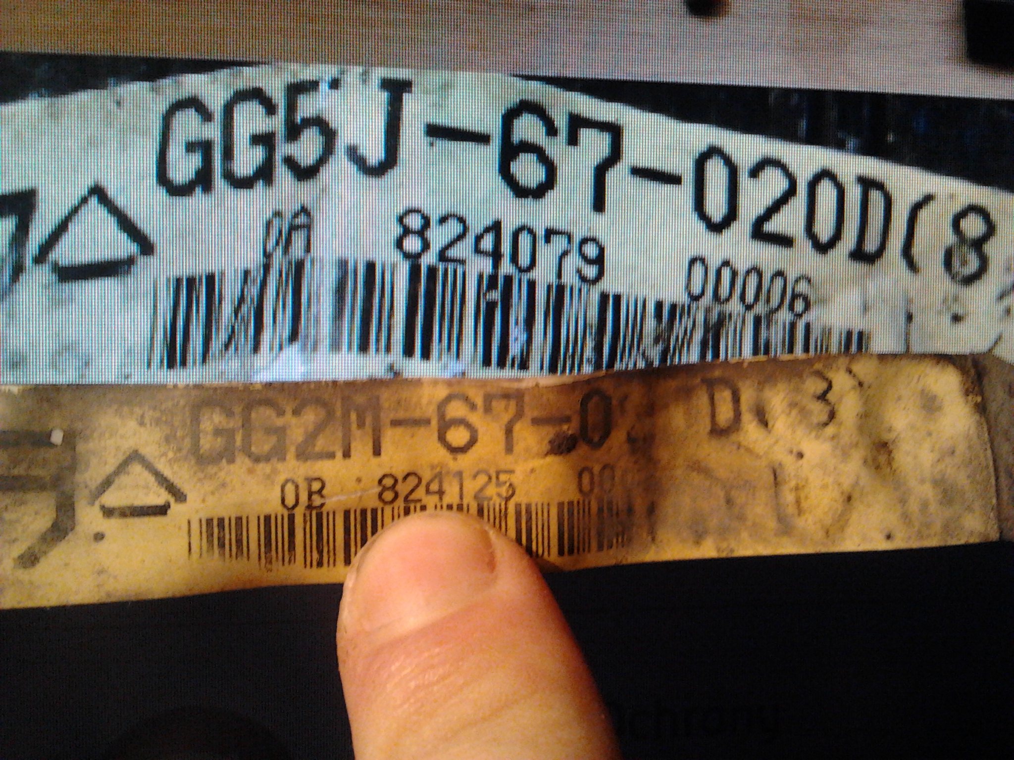

Witam, mam pytanie, posiadam mazdę 626 z 2000 roku i doszła mi do wymiany wiązka instalacji silnika. Nic mi nie wiadomo o tym jaka ma to wiązka być, nie wiem o nich nic i dlatego zapytuję, czy wiązka z roku 2001 by pasowała? Chodzi mi o tę wiązkę dokładnie: http://allegro.pl/mazda-626-1-8-16v-01- ... 93156.html
W załączniku wrzucam zdjęcie mojego numeru wiązki. Czy będą kolidowały ze sobą w jakikolwiek sposób czy będą pasować bez żadnego problemu nie niszcząc żadnych podzespołów?

To jest wiązka od RHD (GG5J-67-020D), więc z dużym prawdopodobieństwem pasować nie będzie. Szukaj dokładnie z takim samym numerem, albo przygotuj się na rzeźbienie, bo inny numer zawsze oznacza inną ilość kabli i wtyczek.
Osobiście miałem przyjemność tworzenia wiązki do podobnego silnika i jest to rzecz do ogarnięcia, ale w zależności od tego czym dysponujesz 2-3 dni z życiorysu zabiera.

A czy wiesz może kolego jaki numer ma moja wiązka? Bo zdjąłem tą całą nalepkę ale jak widać na zdjęciu liczby/cyfry są zamazane ;/ Bardzo się będą różnić te kable i wtyczki?
A taka 'przeróbka' nie będzie z niczym kolidować? I co to znaczy "w zależności od tego czym dysponujesz"?

Twoja wiązka ma numer GG2M-67-020D. Pochodzi z modelu GF/GW LHD wyposażonego w ABS, bez tempomatu, z ręczną skrzynią. Jest zgodna z wiązką GG2M-67-020E. Czym będą się różnić wiązki z innymi numerami ciężko dokładnie powiedzieć – na pewno powyższymi elementami, ale to nie musi być wszystko.
Dobra "przeróbka", czyli odtworzenie wiązki zgodnej z oryginałem z niczym nie będzie kolidować. Trudność zadania zależy od tego czym dysponujesz – czyli jak wygląda oryginalna wiązka, czy masz dokumentację i co kupisz...
