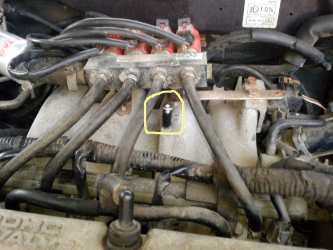

Witam podłącze sie do tematu zakupiłem mazde 626 z silnikiem 1.8+lpg i ma taki problem że dławi sie na wolnych obrotach czeka mnie zmiana przewodów i świec ale mam pytanie na które w szukajce nie znalazłem odpowiedzi a mianowicie czy zaznaczony przewód od podciśnienia powinien być zaślepiony?

Postprzez PeKa » 11 lip 2014, 06:54
Dławi się w sensie na wolnych obrotach spada i wzrasta? Faluje? Tylko na LPG czy na Pb też? Zaworek sprawdzę, jak wyjdę na parking za jakiś czas.
EDIT: założony jest "kapturek" gumowy.

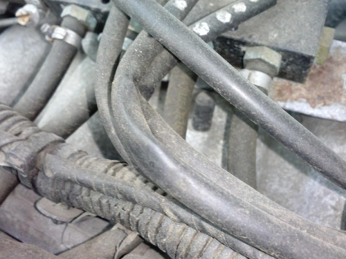

Do tego [jaki?] wydech jest czarny jak na zdjęciach podczas jazdy i po odpaleniu nie widać kopcenia
