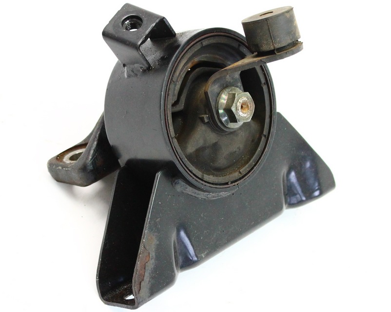

Zmieniałem dzisiaj u siebie w 626 GF prawą poduszkę przy rozrządzie. Zakupiłem używany oryginał w bardzo dobrym stanie – wyjęty z samochodu z rocznika 2002 z przebiegiem około 100 tyś. Tak wyglądał:
Dodatkowo zastosowałem sprytny zabieg, który możecie wypróbować – wykonałem poduszkę dla tej poduszki. Z dętki samochodowej o grubości 1,5mm wyciąłem dwa prostokątne fragmenty z otworami na śruby mocujące poduszkę, położyłem i dokręciłem poduszkę na dwóch takich warstwach gumy. Podkładę z dętki dostał również uchwyt który mocuje poduszkę do nadkola.
Sumarycznie efekt jest znakomity – ustało basowe buczenie, na tylnej kanapie nie ma rezonansu. Silnik słychać ciszej, mniej basowo i bardziej górą deski. Jakby od jego pracy odjąć inny dźwięk. Do tego w środku mniejsze wibracje, przy dodawaniu i odejmowaniu gazu nie rusza się lewarek zmiany biegów jak wcześniej (zapewne inne poduszki pracują teraz w prawidłowym zakresie roboczym)
Nie wiem ile dały te podkładki ale na pewno nie pogorszyły sytuacji. Jeśli ktoś nie chce wymieniać poduszki to może spróbować na ile pomoże samo podłożenie gumy pod poduszkę,

Dzisiaj zastosowałem ten patent po wymianie używanej poduszki oryginalnej Było cichutko ale po odjęciu mocowania do błotnika zrobiło się jeszcze ciszej i spokojnie Żadnego buczenia
