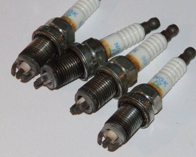

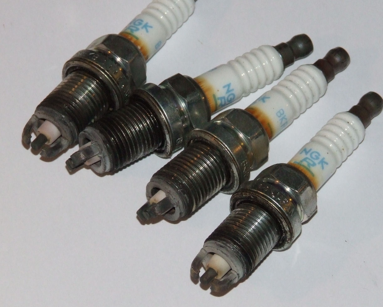

Postprzez mz0708 » 21 lis 2012, 11:32
Z tego co napisałeś to ja nic na tych świeczkach nie widzę niepokojącego. Rzuć okiem na foto.
Dopisano 21 lis 2012 11:43:
maxim_wawa napisał(a):ceglasty nalot to normalny objaw szczególnie na LPG
Tam gdzie jest białe to jest taki lekko widoczny ceglasty kolor. Na zdjęciu może słabo jest widać. Ja jeżdżę na LPG.

Postprzez maxim_wawa » 21 lis 2012, 12:50
mi to wygląda na objaw opisany w pkt. 4
sprawdził bym opór przewodów wn

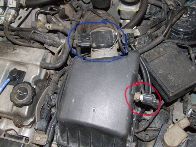

Postprzez mz0708 » 21 lis 2012, 22:01
Przepływomierz (zaznaczony na niebiesko) raczej jest dobry bo jak go odłączałem parę dni temu to silnik wariował, prycha itp. A ten czujnik (zaznaczony na czerwono) jutro sprawdzę odłączając go i zobaczę bo inaczej to nie wiem jak go sprawdzić omomierzem ale nie znam wartości. Fotka tak dla pewności czy o to chodzi.

Postprzez maxim_wawa » 22 lis 2012, 11:58
w workshop manual chasz o ile pamietam wartosci jakie ma miec opór tego czujnika (jak cos to masz workshop na mim chomku (taki jak login)

Postprzez rafal11998 » 23 lis 2012, 22:54
ok ale ona zaczęła szarpać jeszcze nim zaczął grzebać przy niej majster. dodam jeszcze żę nim ją zaprowadziłem do naprawy to 2 razy zdejmowałem tą gumę dolotową do przepustnicy i puszczałem tam specyfik do oczyszczania gaźników itp. marki CRC no i na krótką chwile było lepiej

Postprzez yusuf » 25 lis 2012, 21:44
mz0708 napisał(a):Witam
Mój problem z Magdą jest taki, że ma szarpnięcie przy 3000 obr. Poniżej i powyżej tej wartości jest ok, silnik pracuje równo. Jak przyspieszam i mam mocno wciśnięty pedał gazu to czasami tak szarpnie że mało mi głowy nie urwie, a czasami jest ok, bez szarpnięcia. Na postoju też można to wykryć przytrzymując obroty przy 3tyś i słyszalne jest przerywanie silnika chwile chodzi dobrze dosłownie 1 sekundę chwilę nie, przerywa. Auto ma założony gaz i ta sytuacja dzieje się na paliwie i na gazie. Zaczęło się tak robić stopniowo po wymianie rozrządu na początku te szarpnięcie zdarzało się raz dziennie później kilka razy a teraz praktycznie co drugi raz jak się przekracza 3000. Po wymianie rozrządu żadnych innych objawów nie zauważyłem. Majster sprawdzał jeszcza raz, bo może zapomniał podpięć jakiś czujnik itp., ale wszystko jest ok. Podłączałem się do kompa i nic nie wykrył, żadnych błędów. Wymieniałem przewody WN, świece, sprawdzałem na nowej cewce i nic.
Proszę o pomoc, a może jakieś pomysły jak i co można jeszcze sprawdzić nie ładując się za mocno w koszty bo jak na razie to jeżdżę i nie przekraczam 3tysi ale to wkurzające :(
Ja miałem podobnie. U mnie minimalne szarpnięcia też w okolicy 3 tys obrotów się pojawiały. Dodatkowo gdy utrzymywałem stała prędkość to czasami też się pojawiło delikatne szarpnięcie. W moim przypadku okazało się, ze świece były za drogie:) Objawy pojawiły się właśnie po ich wymianie na bosch'e za około 100 zł sztuka – pomyślałem, ze skoro jeżdżę bezawaryjnie ponad 2 lata to będę inwestował w części z wyższej póki (katalogowo odpowiadały). Skojarzyłem, ze objawy po wymianie się pojawiły więc kupiłem nowe denso na których też coś mi przeszkadzało. Skończyło się na ngk v-line bodajże za 40 zł komplet i problem zniknął. Może się to wydać absurdalne ale sam byłem w szoku, nie wspominając o specach z serwisu bosch którzy już chcieli sondę, przepływomierz i czujniki wymieniać... Załóż stare ze zdjęcia na chwile i sprawdź.
