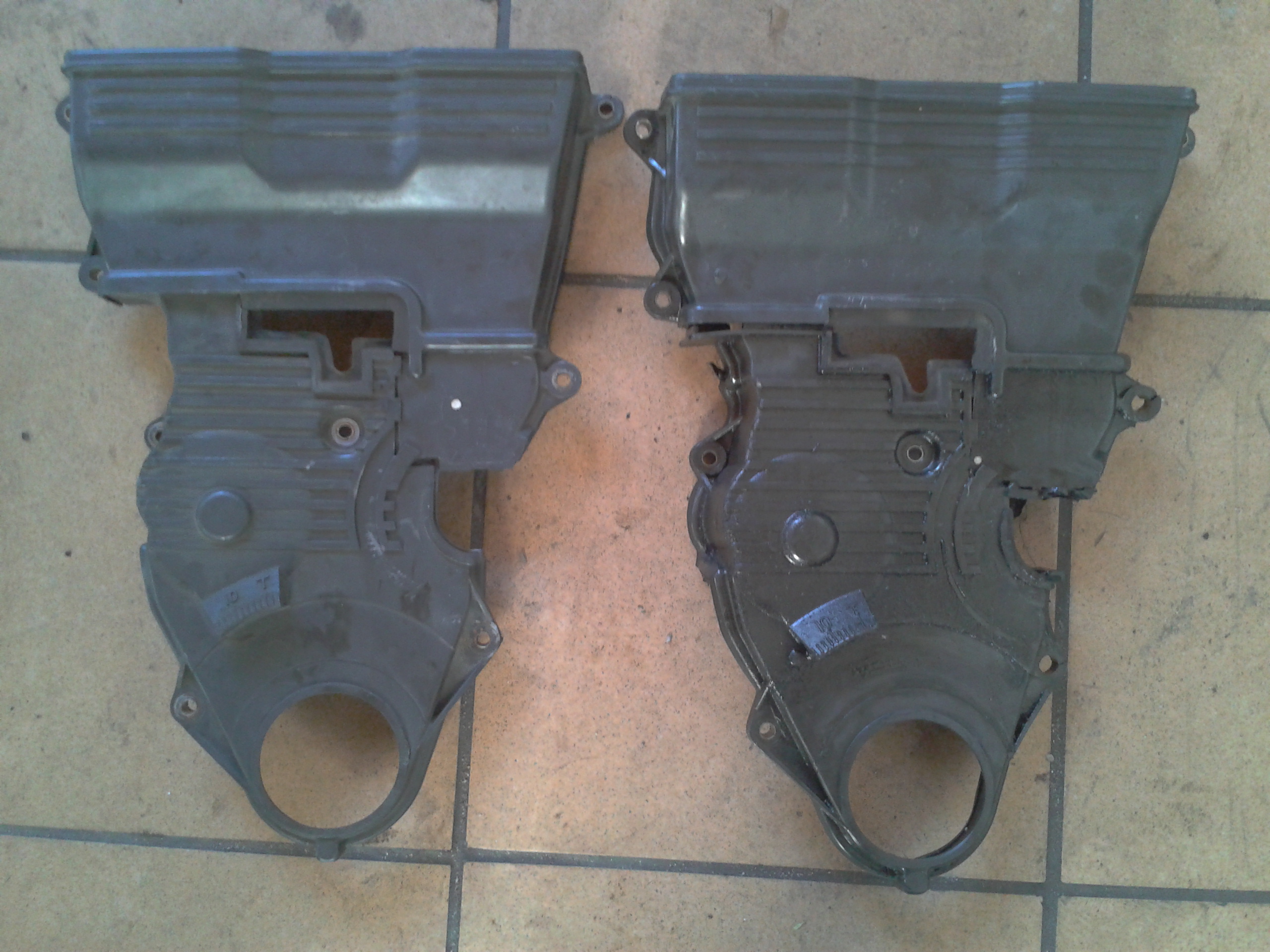

Szukam osłony rozrządu. Nie mogę znaleźć używanej do mojego modelu. Zamówiłem na Allegro od silnika dwulitrowego ale nie pasuje. Moja jest krótsza. Pomoże ktoś?
Dołączam zdjęcie. Moja osłona jest ta z prawej, z lewej od dwulitrówki

Postprzez VeryCoolMan » 19 cze 2012, 18:26
lucas83 napisał(a):Rozrządy są chyba takie same w GF 1.8 i 2.0...
Do 2.0 pasek ma więcej zębów, ale nie wiem czy miało by to wpływ na wielkość osłony..
image1976 napisał(a):Zamówiłem na Allegro od silnika dwulitrowego ale nie pasuje. Moja jest krótsza.
Może jednak coś w tym właśnie jest.. szukaj od 1.8

Postprzez grzech_z » 20 cze 2012, 07:24
Jak szukałem silnika do swapa to koleś mówił że silnik 1.8 różni się od 2.0 właśnie wysokością – może i stąd różnica w wysokości tej obudowy.
W każdym razie jak nie znalazłeś to mogę odkręcić od mojego "trupka". Pewnie i tak cały wyląduje z czasem na złomie a ta obudowa niewiele waży ;–)

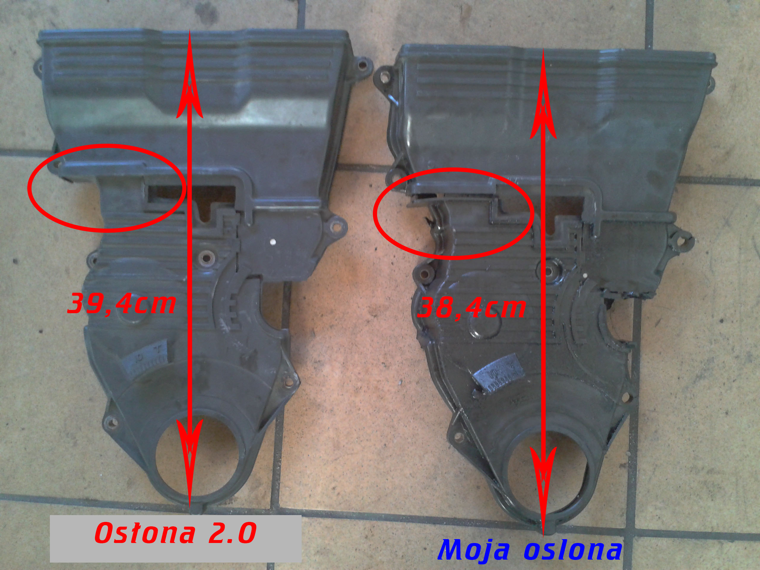

Postprzez image1976 » 21 cze 2012, 08:46
Na zdjęciu zaznaczyłem różnice w wyglądzie i przybliżone długości.
Do grzech_z: Jeżeli masz taką jak na zdjęciu po lewej i nie jest odkształcona (dlatego wymieniam bo obcierała) to za rozsądne pieniądze odkupił bym od Ciebie.

Postprzez grzech_z » 21 cze 2012, 09:25
image1976 napisał(a):Do grzech_z: Jeżeli masz taką jak na zdjęciu po lewej i nie jest odkształcona (dlatego wymieniam bo obcierała) to za rozsądne pieniądze odkupił bym od Ciebie.
Jak mam to tylko taką jak po prawej – albo się gubię i chcesz sobie wkręcić większą:)

Postprzez lucas83 » 21 cze 2012, 15:51
Chyba o prawą chodziło :)

Postprzez image1976 » 21 cze 2012, 22:53
Sorki, masz racje Kolego. chodziło o prawą

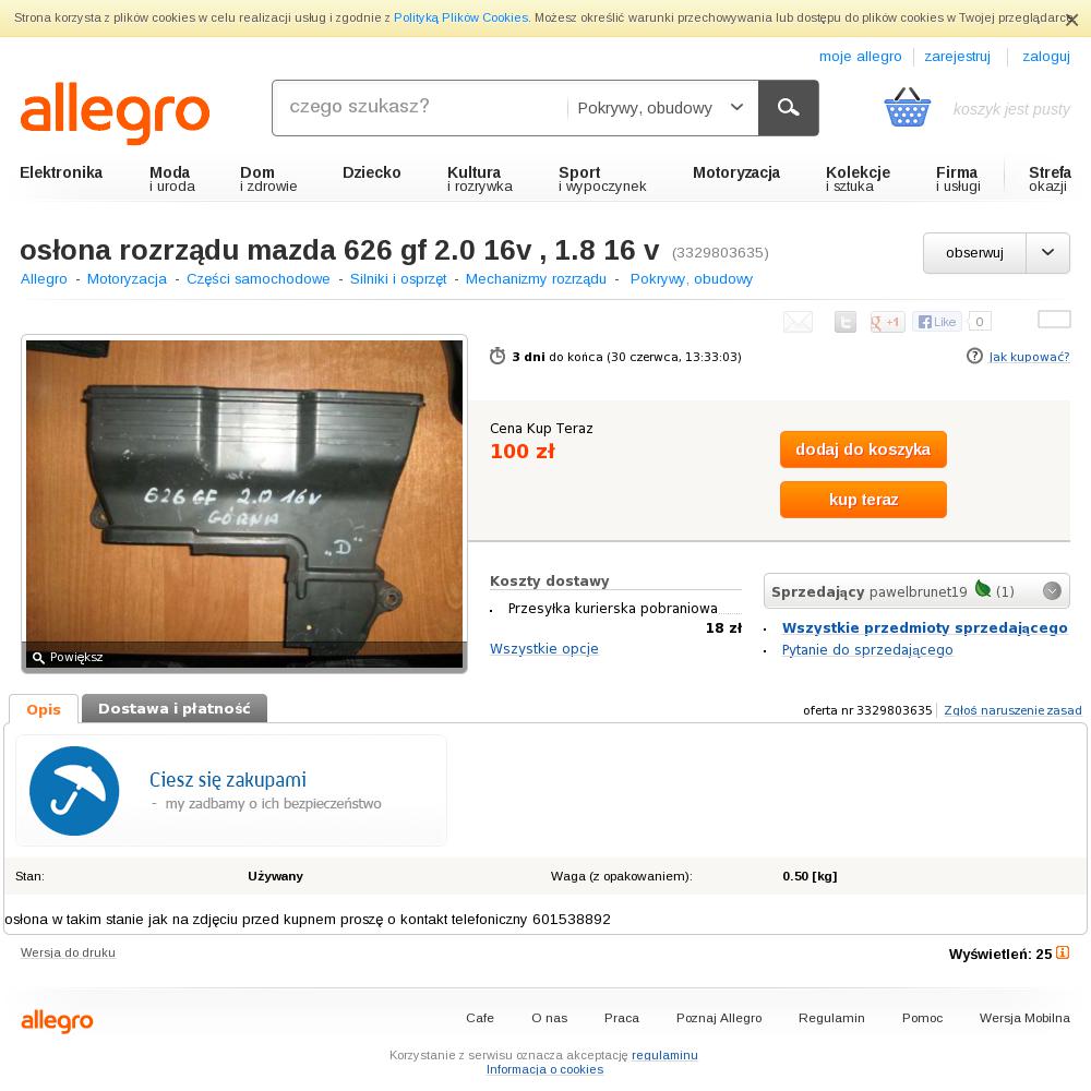

Postprzez Floyd » 26 cze 2013, 13:11
już gadałem z gościem
jestem uczulony na tekst "stan jak na zdjęciach" zawsze się coś za tym kryje...w rozmowie wyszło, że jest nadłamana
