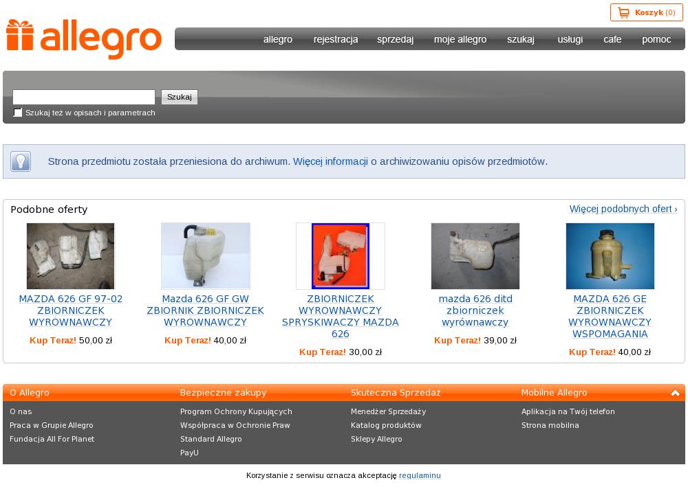

Znalazłem kilka na allegro ale niewiem czy to ten bo są różne kształty a niby pasują do tego modelu. Proszę o pomoc który to?
http://allegro.pl/zbiorniczek-wyrownawc ... 05409.html
ten powinien pasować ale dla pewności pytam

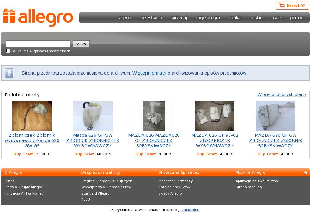

http://allegro.pl/mazda-626-gf-v-zbiorn ... 87805.html

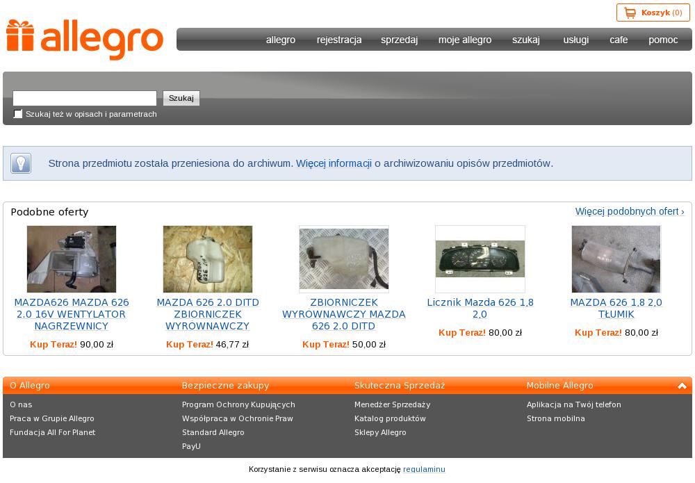

a może będzie pasował od 2.0?
http://allegro.pl/mazda-626-2-0-16v-zbi ... 45605.html

Nie taki niepozorny :) Długa rura zakończona kapslem z opisem płynu :) Z podanych linków to pasują mi dwa przedostatnie, gdzie jest widoczna właśnie ta rura. To są chyba nawet takie same zbiorniczki, tylko jeden jest sfotografowany z drugiej strony.

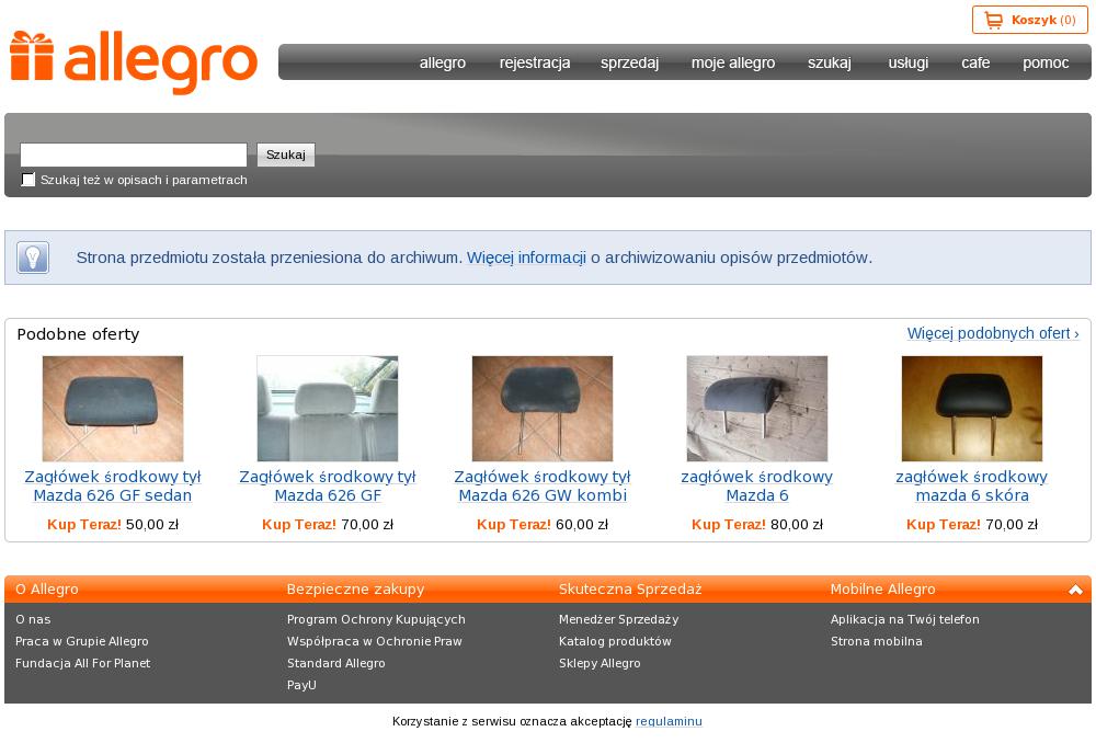

I jeszcze jedno pytanie. Czy środkowy tylny zaglowek od sedana bedzie pasowal do hatchbacka? Bo niema ani srodkowego ani lewego z tylu.
Zdjecie zaglowka od sedana
http://allegro.pl/zaglowek-srodkowy-tyl ... 99667.html

Co do zagłówka to od sedana nie spasuje tutaj zakupisz: HenCar Czarnożyły "wszystko do mazdy" tel: 606-927-950 bezproblemowa sprawna wysyłka sam korzystam z ich usług, a zbiorniczek zakup któryś z tych dwóch ostatnich linków które podał siegu w pierwszym poście.
