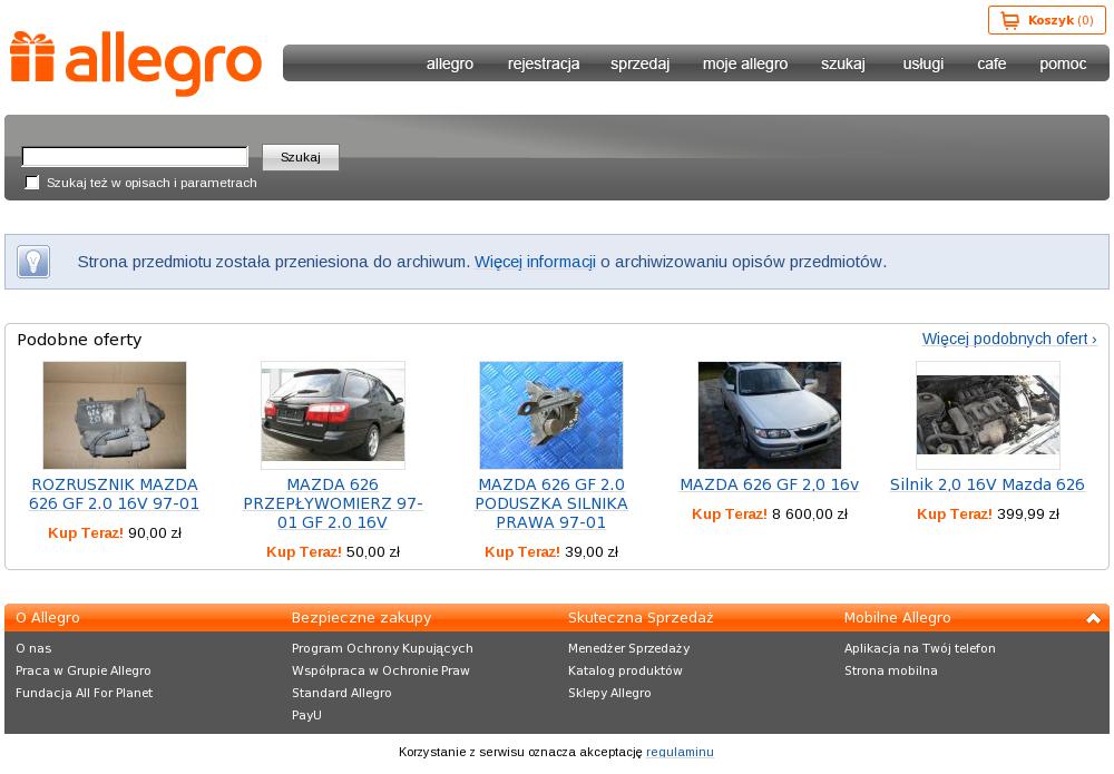

Dzięki
A np taki silnik pasował by do Mazdy 1.8 ?
http://allegro.pl/mazda-626-gf-2-0-16v- ... 78600.html
http://allegro.pl/mazda-626-gf-2-0-16v- ... 78600.htmlPozdrawiam
RogerThat
poczytaj więcej na forum jeśli chodzi o swapa z 1.8. ja się tym nie interesowałem bardziej bo mam 2.0
ale z tego co kojarzę to silnik i komputer się wymiania i jest git
najlepiej jakbyś znalazł jakieś autko na części i przed zakupem odpalił silniczek.
przekładka ok 500zł
i myślę że będziesz bardziej zadowolony z mocniejszego silnika
przekładka ok 500zł

kup drugie 1.8 i poprostu przełóź – wyjdzie najtaniej nawet z wymianami pasków itp
z przekładka na 2.0 jest troche roboty i musisz kupic silnik z osprzetem (komputer i czesto wiązka)
przekładka 1.8 na 1.8 jest plug&play byle kupic 1.8 z GF a nie ze starszego modelu

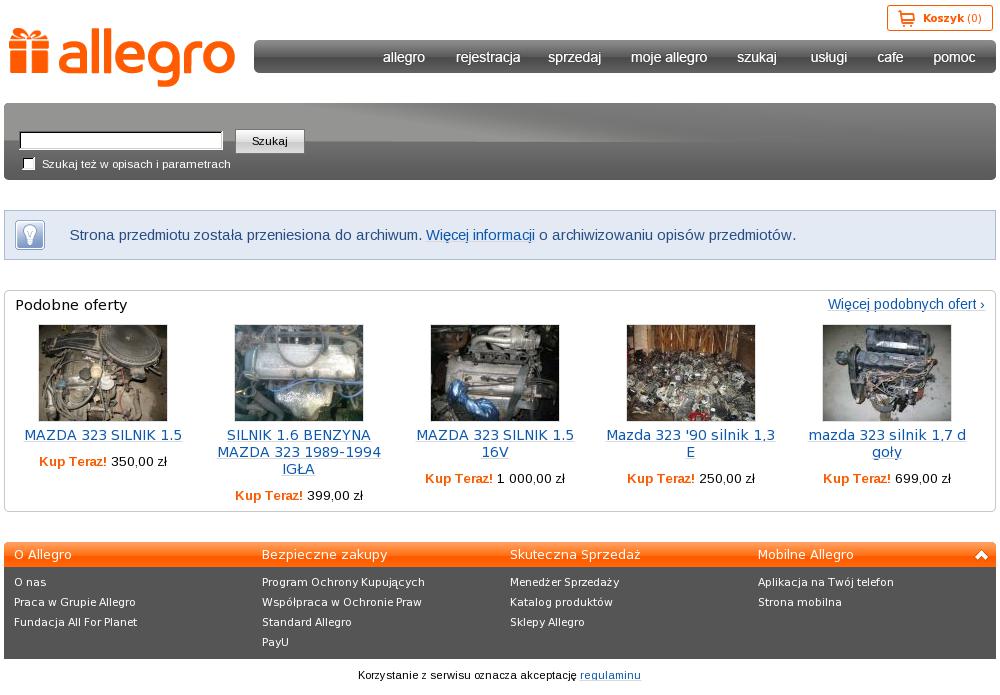

Mam prośbę.
Czy kupilibyście taki silnik?
Ja się nie znam za bardzo a opis tez lakoniczny
http://allegro.pl/mazda-323-bj-626-gf-s ... 69740.html
Cena jest chyba dobra. Sprzedawca napisał że silnik będzie pasował. Przebieg to 190 000. Mój ma 165000
http://allegro.pl/mazda-323-bj-626-gf-s ... 69740.htmlCena jest chyba dobra. Sprzedawca napisał że silnik będzie pasował. Przebieg to 190 000. Mój ma 165000

Silnik wygląda na wiekszy przebieg. A co do ksiażek serwisowych to wiesz... na aledrogo możesz kupić i sfabrykować wszystko. Dla mnie za dużo rdzy. W mojej madzi jest już 240k i nie wyglada tak jak ten co chcesz kupić a specjalnie się nim nie zajmuje.

RogerThat napisał(a):Mam prośbę.Czy kupilibyście taki silnik?Ja się nie znam za bardzo a opis tez lakonicznyhttp://allegro.pl/mazda-323-bj-626-gf-s ... 69740.html Cena jest chyba dobra. Sprzedawca napisał że silnik będzie pasował. Przebieg to 190 000. Mój ma 165000
A co do tego silnika.. wygląda na jakiś kombinowany jakoś ten aparat zapłonowy, cewka mi tu nie pasuje

VeryCoolMan napisał(a):A co do tego silnika.. wygląda na jakiś kombinowany jakoś ten aparat zapłonowy, cewka mi tu nie pasuje
Właśnie właśnie... Też mam takie wrażenia... Może to od jakiegoś starszego modelu? Pordzewiały jakiś, kółko pasowe itp. Chyba na dworze gdzieś leżał... Dekiel zaśniedziały. Ogólnie paskudny, ale to nie znaczy że nie może być dobry, tego się nigdy nie wyczuje, jeszcze na podstawie fotki... Trzeba założyć i odpalić.

I już wszystko jasne ten silnik pochodzi z mazdy 323 BJ dlatego inny aparat, cewka zapłonowa.
