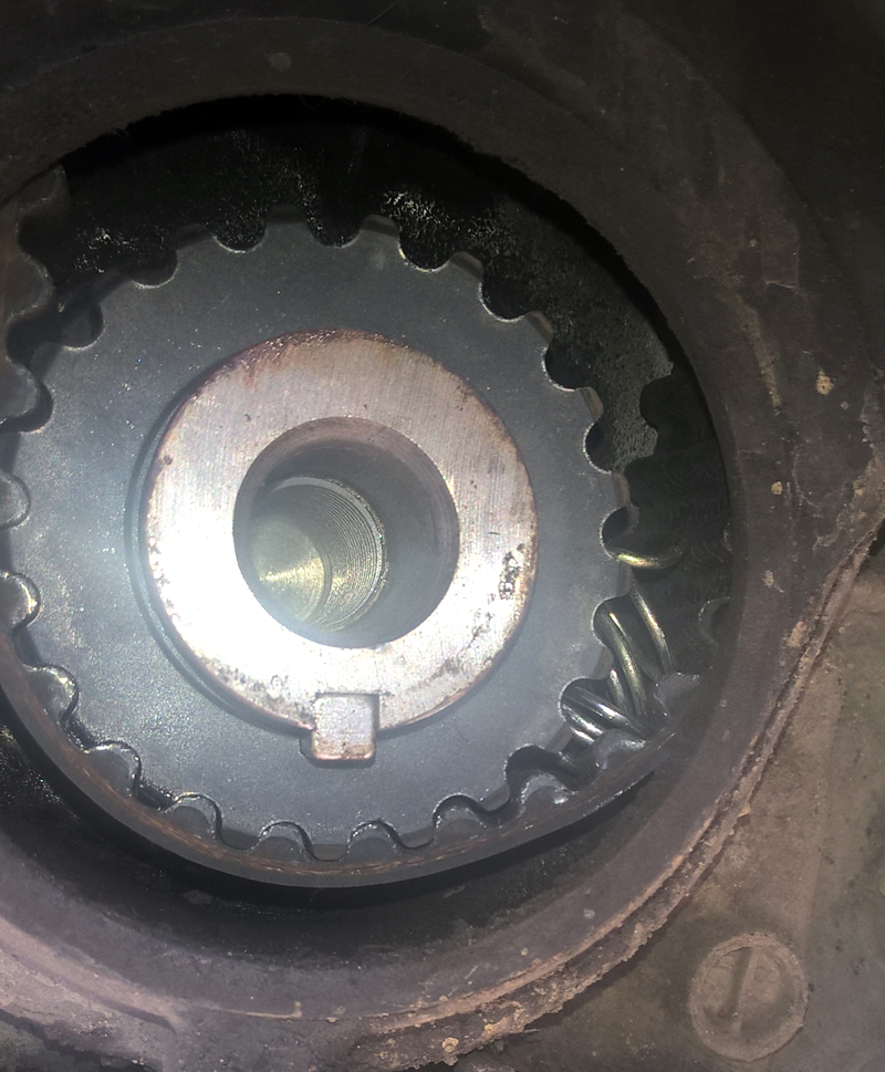

Czy ktoś się orientuje jakie są objawy zerwanego paska? :)
Dziś w drodze do pracy – 70km/h – maździocha zgasła. Pierwsze co mi przyszło do głowy, to pasek strzelił – a po moich 200kkm i hgw ilu kilometrach poprzedniego właściciela – miał prawo:) Ale czy na pewno? Po zatrzymaniu kręciłem rozrusznikiem i wydaje się, że kręci jak zwykle. Paliwo raczej odpada. Ciemno było i nie miałem jak zajrzeć czy pasek cały.
Po pracy zaciągnę pod dom i sprawdzę

Postprzez grzech_z » 7 kwi 2017, 08:59
motylek322 napisał(a):Przy pękniętym pasku to nie ma jakiś wrażeń dźwiękowych ? Mi ostatnio madzia też zdechła co prawda na postoju. Przestał odpalać. Po wizycie u elektryka okazało się, że coś było ze sterownikiem. Tym umieszczonym przy nogach pasażera. Silnik nie dostawał paliwa bo stała pompa.
Wrażenia dźwiękowe w bezkolizyjnych podobno nie występują :)
Zgasła na LPG i jak zauważyłem, to przełączyłem na PB i nie zagadała, zatem paliwo raczej wykluczam.
Widział może ktoś fotorelację wymiany paska na forum?
Pasek cały. Sprężynka z napinacza spadła. Wymieniłem co trzeba – złożyłem raczej zwracając uwagę na znaki. Madzia odpaliła ale coś jest nie tak bo na wolnych obrotach nie za bardzo chodzi. Silnik skacze i bardzo nierówno pracuje. Teraz powstaje pytanie – źle ustawiłem na znakach czy nagar na tłokach jednak zetknął się z którymś zaworem i stąd nierówna praca?

Postprzez grzech_z » 23 kwi 2017, 13:28
Noto sobie sam odpowiem:) Po zdjęciu osłony oczywiście znaki się nie schodziły. Za drugim razem poszło o wiele szybciej i dokładniej. No i niniejszym i ku potomności – mamy silniki bezkolizyjne:) Jak ktoś jeździ w koło komina, to nie ma co sobie głowy zawracać wymianą rozrządu :) Według serwisu już 2 razy powinienem komplet wymienić, zatem parę pln zostaje w kieszeni.

Postprzez tadziomaru1 » 26 kwi 2017, 17:11
To jeszcze nie znaczy, że silniki są bezkolizyjne. To była tylko spadnięta sprężynka, też tak kiedyś miałem, ba, jeszcze do roboty pojechałem i przyjechałem, na wolnych chodził jak Diesel, ale jechało się normalnie. Poczekajmy na zerwanie paska, bo cały czas pamiętam klientów którym sprzedałem kiedyś silnik bo w poprzednim strzelił pasek, a powiedzieli, że panie, kór.. wszystkie 16 były ruszone.

Postprzez grzech_z » 27 kwi 2017, 07:23
tadziomaru1 napisał(a):To jeszcze nie znaczy, że silniki są bezkolizyjne. To była tylko spadnięta sprężynka, też tak kiedyś miałem
Z tym, że mi madzia zgasła i miałem 70 na liczniku. Jak zdjąłem obudowę to każdy znak patrzył gdzie indziej więc mocno się rozjechało. Pasek zostawiłem, zatem poczekamy :)
