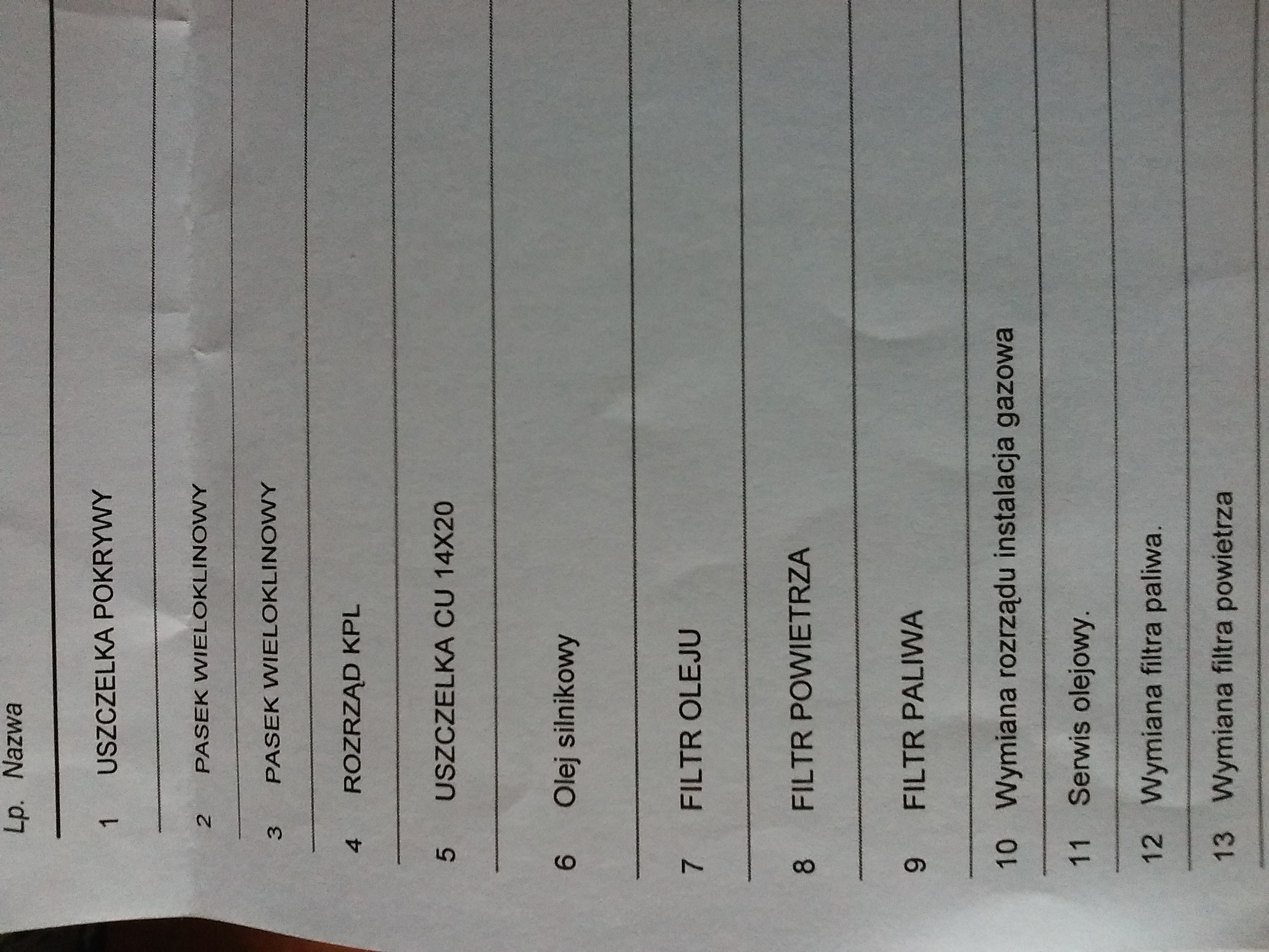

Cześć.
Nie znam się na budowie samochodu, dla tego pytam.
Posiadam Mazde 626 V sedan 2.0 115KM 2002 z zamontowaną instalacją LPG. Jestem już po wymianie rozrządu i na spisie przeprowadzonych napraw jest usługa "Wymiana rozrządu instalacja gazowa" Ciekawi mnie fragment "instalacja gazowa" czy to znaczy, że coś robili w instalacji gazowej? Rozrząd ma coś wspólnego z rodzajem paliwa, z lpg? Czy może wymienili mi nie to co chciałem? Fakt wydaje mi się, że pedał gazu inaczej działa, nie czuje prawie, że go wciskam, jego zakres się zmniejszył, ale przyspieszenie jest takie same jak było, tak mi się zdaje i się nie dusi na niskich obrotach.
Proszę o odpowiedz, bo nie wiem czy jechać się pytać o to czy nie potrzeba.
lukasssz
Postprzez lasic100 » 25 cze 2016, 02:10
Być może z racji posiadanej instalacji gazowej doliczyli sobie za ten fakt podczas wymiany rozrządu (trochę więcej części do odkręcenia).
