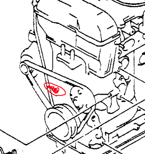

Ogarnąłem. Nie mogę jednak w manualu namierzyć co to za czujnik – położenia wału?
Naszkicowałem jego położenie – mniejwięcej. Tam zresztą nie ma innego czujnika.

To będzie czujnik położenia wału korbowego. Jedyny w tych okolicach trójprzewodowy :)

Reasumując – na brykającą wskazówkę podczas jazdy, szarpanie i wariujące obroty na biegu jałowym należy po pierwsze sprawdzić stan tego przewodu. Jego położenie blisko paska naraża go na bliskie starcie:) – pomimo twardej izolacji. Co prawda powinien być przytwierdzony pod pompą klimy do plastikowego uchwytu ale widać uchwyt może puścić:(

potwierdzam i dziękuję za wskazówkę u mnie też mechanik po wymianie paska nie przykręcił tego ustrojstwa i przetarło ;/
