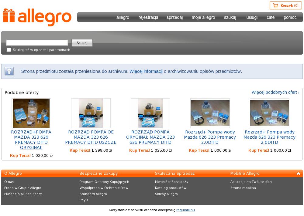

Postprzez jezier69 » 30 sie 2010, 06:43
Mam dylemat który zestaw rozrządu wybrać może któryś z forumowiczów podpowie jakie są różnice w tych zestawach :)?
http://allegro.pl/rozrzad-pompa-wody-ma ... 48922.html
http://motoallegro.pl/rozrzad-oryginal- ... 71731.html
http://allegro.pl/zestaw-rozrzad-pompa- ... 67863.html
i czy Pompa wody NPW (Nissan Water Pump) wchodzi w grę??
Jezierro
Od: 5 sie 2010, 22:29
Posty: 31 (0/1)
Skąd: Wawa
Auto: Mazda 6 GJ 2015I
Postprzez Jaksa » 30 sie 2010, 10:24
Pierwszy link jest ok , nie widac na fotce numeru paska ( powinien byc RF2A-12-205 ) , drugi link do mazdy 6 ,trzeci ok lecz bez pompy wodnej -zamiennika nie zakładaj bo bedziesz miał koszty.

Postprzez Riki » 30 sie 2010, 14:27
Sprostuję nieco kwestię drugiego linka bo to moja aukcja :) to jest rozrząd do DiTD oczywiście – jest napisane na zdjęciu, że foto jest tylko podglądowe i posiadamy paski do RF2/RF5/RF7 ;)
Reszta – dokładnie opisane wszystko w aukcji + gratis 4x podkładki pod wtryski.
