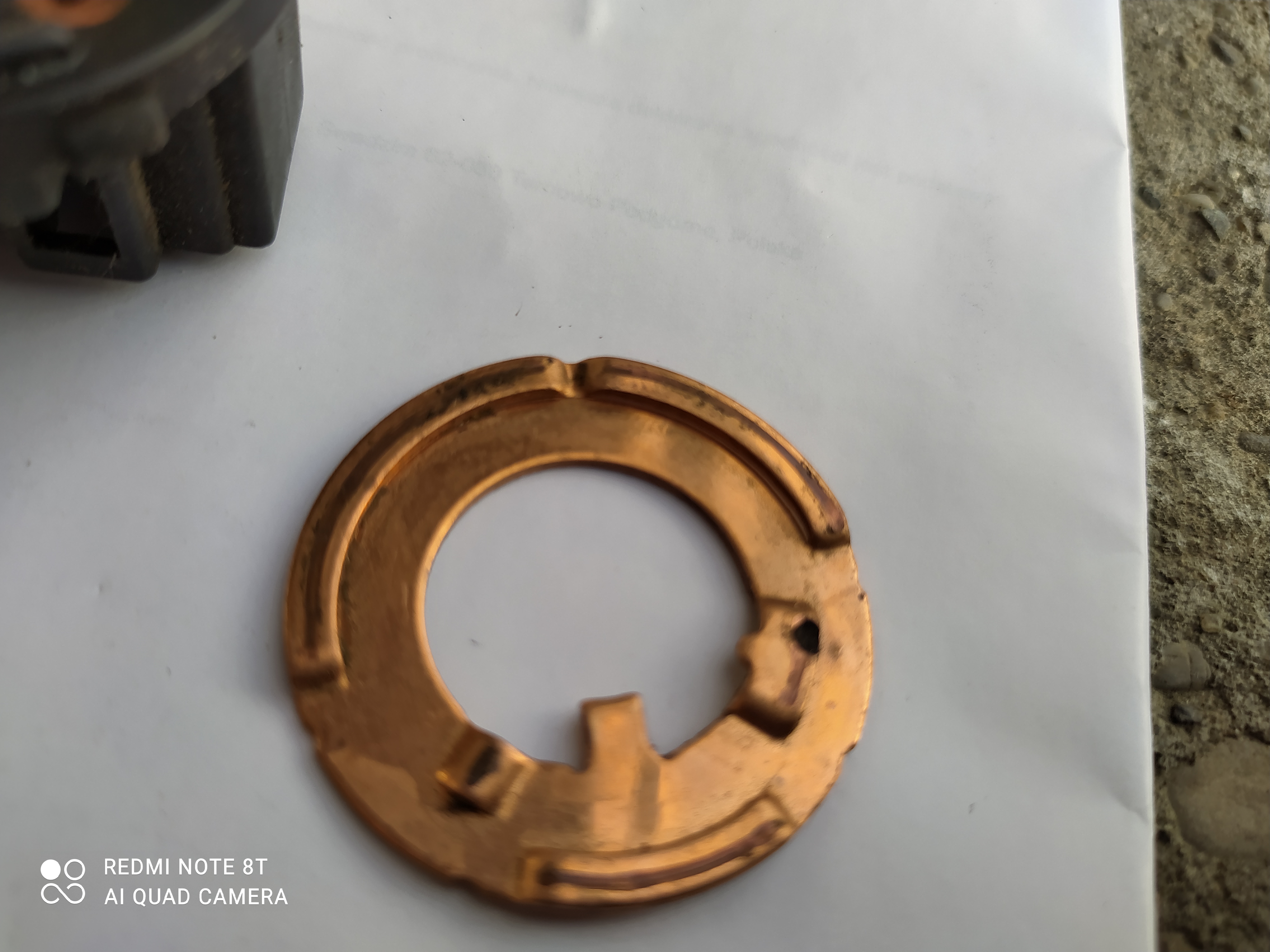

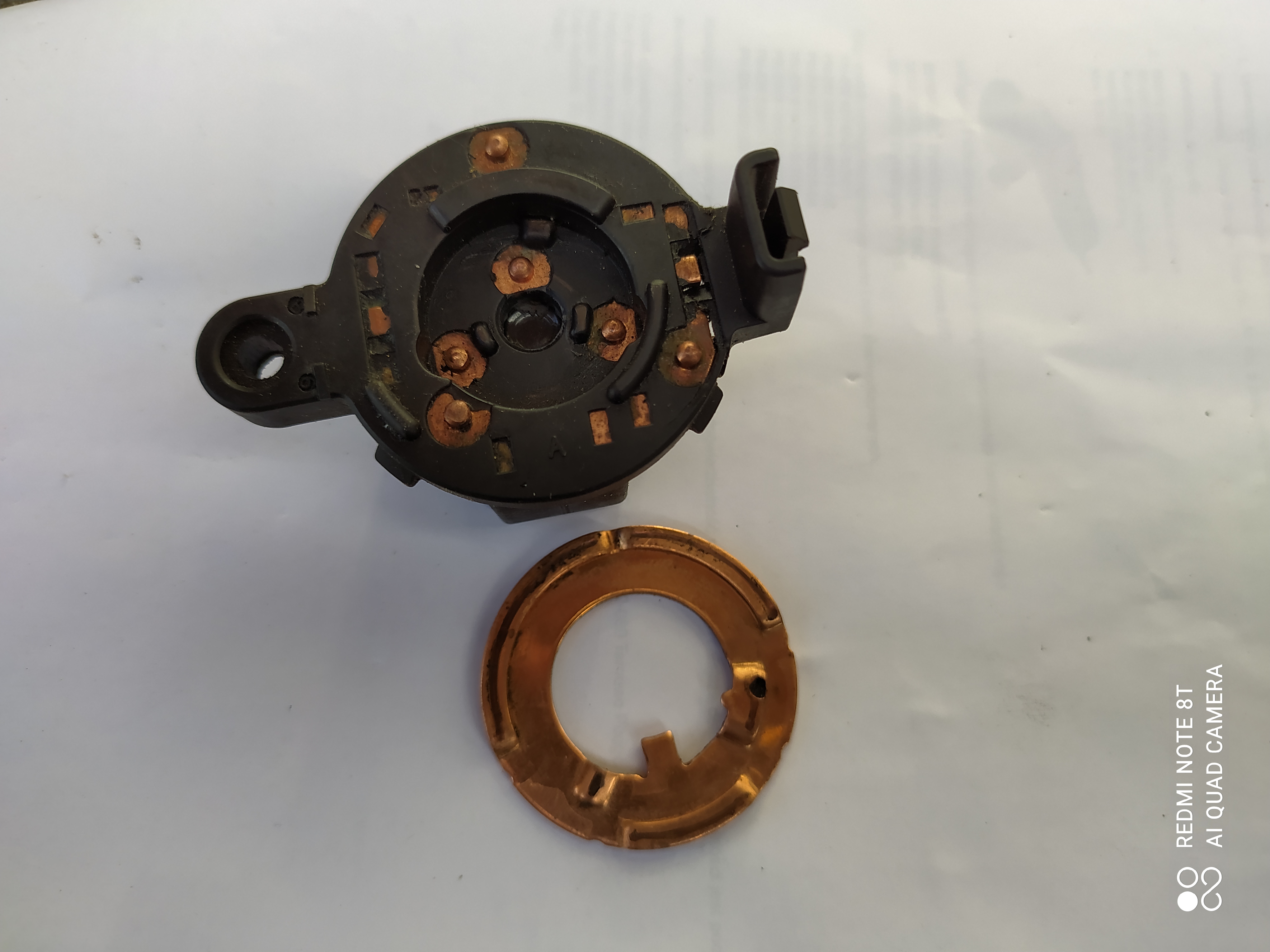

Postprzez jasek32 » 28 gru 2020, 12:37
Miałem taki problem ze stacyjką w swojej 626GF.
Wypalony styk stacji zobacz na zdjęcia.
Kupiłem zamiennik tej kostki za 45zł i działa.
Dopisano 28 gru 2020 13:39:
jasek32 napisał(a):Miałem taki problem ze stacyjką w swojej 626GF.
Wypalony styk stacyjki zobacz na zdjęcia.
