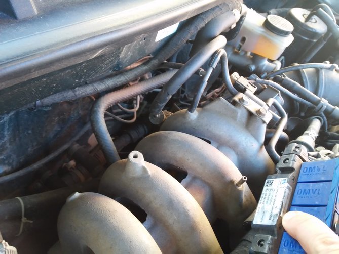

Postprzez jasek32 » 1 paź 2017, 16:31
Co to za kawałek rurki wystaje z kolektora ssącego pod listwą wtryskiwaczy gazu i do czego służy?
Może ma być zaślepiony?

Postprzez sebekle » 2 paź 2017, 17:19
u mnie nie jest zaślepiony ale gdzie dokładnie idzie to nie powiem. narazie bym zakleił

Postprzez lukaszrg » 2 paź 2017, 20:56
Do tempomat. Jestem ciekawy jak silnik pracuje gdy ciągnie ci lewe powietrze

Postprzez jasek32 » 3 paź 2017, 06:38
Nie mam tempomatu;(
To lewe powietrze właśnie obstawiałem że falują obroty na jałowym i to pewnie przez to.

Postprzez sebekle » 3 paź 2017, 16:38
to dlatego nie mam zaślepionego :P

Postprzez lukaszrg » 3 paź 2017, 18:23
To napewno przez to obroty faluja. Trzeba zaślepki i już
