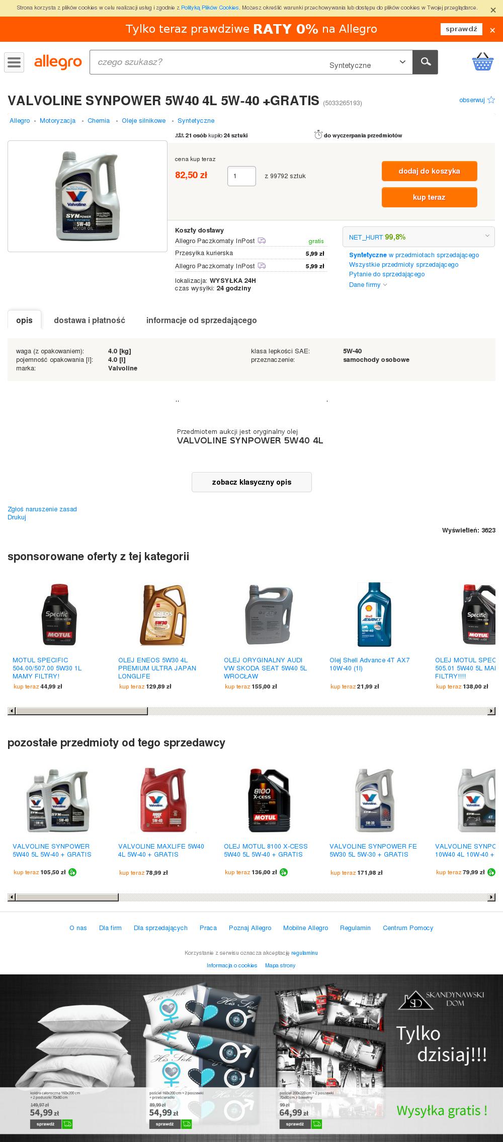

Postprzez matu_zex » 26 kwi 2017, 07:48
sebekle widzę, że mamy podobne mazdy tylko, że moja Madzia jest w manualu i rok 2000 ale tez GF:) i też w LPG.
A Ty jaki olej lejesz do Madzi? I czy masz sprawdzonego dostawcę czy z Alledrogo kupujesz?
Generalnie przekonujesz mnie do tego Synpower 5W40 tylko skąd najlepiej kupić:)
Na allegro znalazłem za 82,5zł to chyba dobra cena:) rok produkcji 2016.

Postprzez sebekle » 26 kwi 2017, 22:00
ja leje shell helix ultra 5w40 z galonoleje.pl. podobno sprawdzony. valvoline też mają. i filtry i świece przy okazji :P :P
