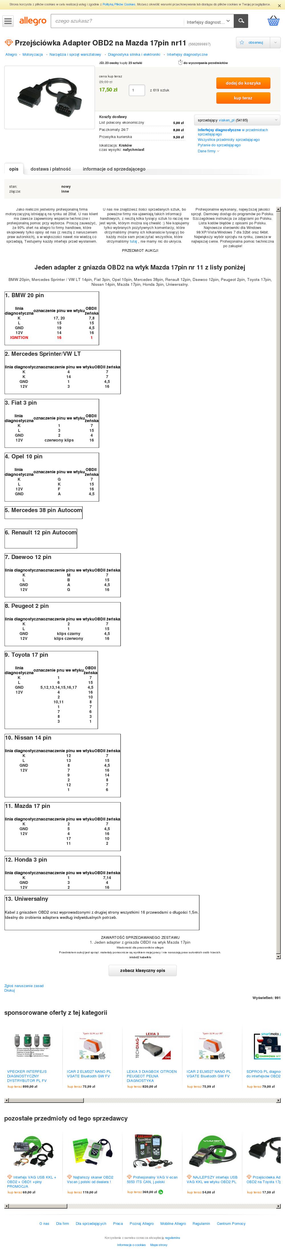

Postprzez dansomi » 26 kwi 2017, 13:02
W przedlifcie działa, moznq kablami na krotko ale kupilem przejsciowke za 25zl i wszystko dziqla jak trzeba. Kombi z 98r
Od: 27 mar 2016, 09:43
Posty: 213 (0/5)
Skąd: KN/DW
Auto: Mazda 626 2.0 115 1998 GW
Postprzez mazda626tomek » 26 kwi 2017, 20:08
jako kupiles przejsciowkie gdzie.

Postprzez dansomi » 26 kwi 2017, 20:40
