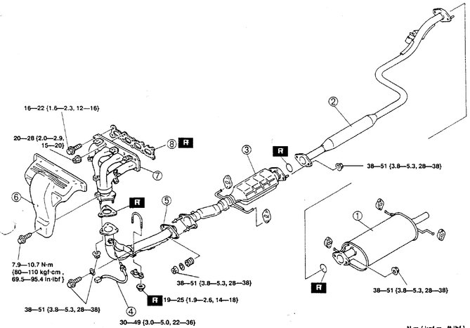

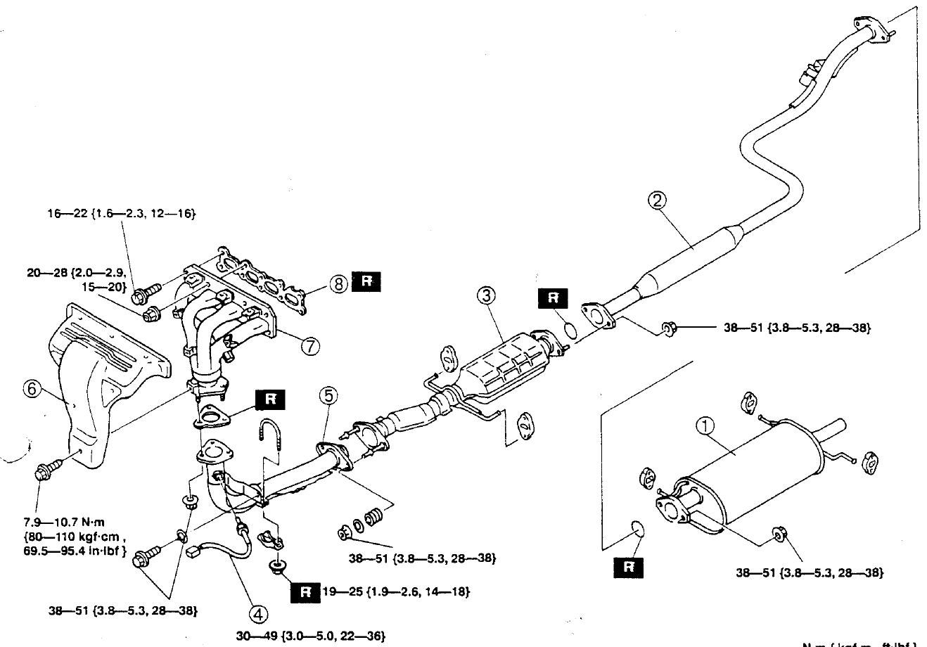

koledzy kupiłem ostatnio Mazde 626 2,0 115km po liftingu i mam pytanie bo widziałem ze jedna sonda jest zaraz przy kolektorze wydechowym a druga jest na dole za katalizatorem. Pytam dlatego ze podłączyłem się dzisiaj pod program diagnostyczny FORSCAN i zaznaczyłem 2 sondy no i nie pokazuje żadnego napięcia na drugiej sondzie. Czy tez tak macie czy jest ona poprostu uszkodzona

Jeżeli w polifcie się to nie zmieniło to masz jedną. Ja przed liftem mam tak.
