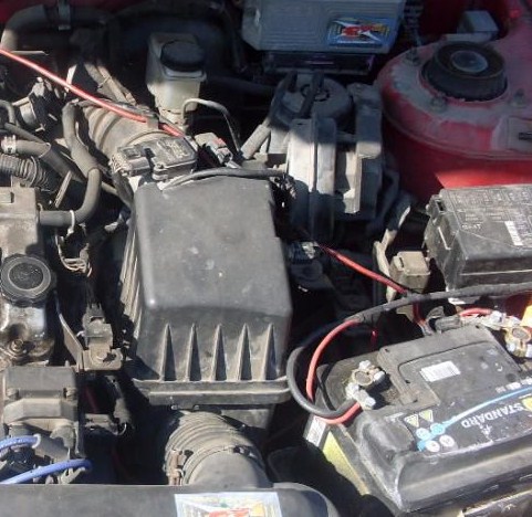

Można odróżnić silniki po takiej "bańce" znajdującej się pomiędzy kielichem, serwem, akumulatorem a filtrem powietrza, po plastikowym rezonatorze pod kolektorem ssącym i po literach "FS" na bloku – silnik 2,0.
