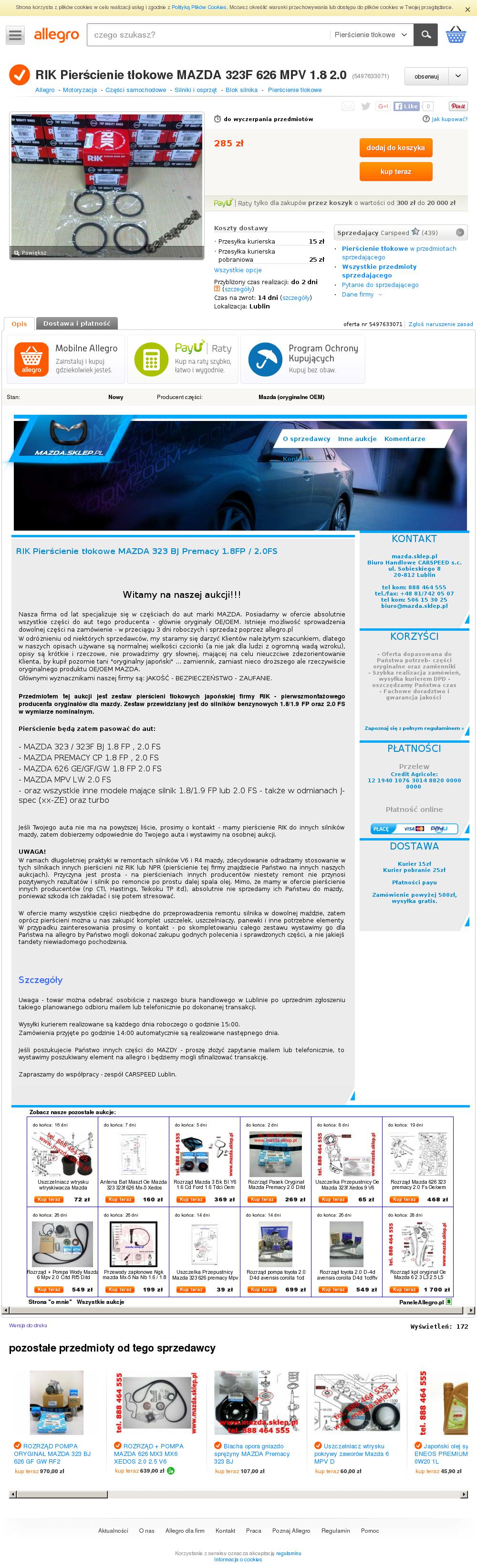

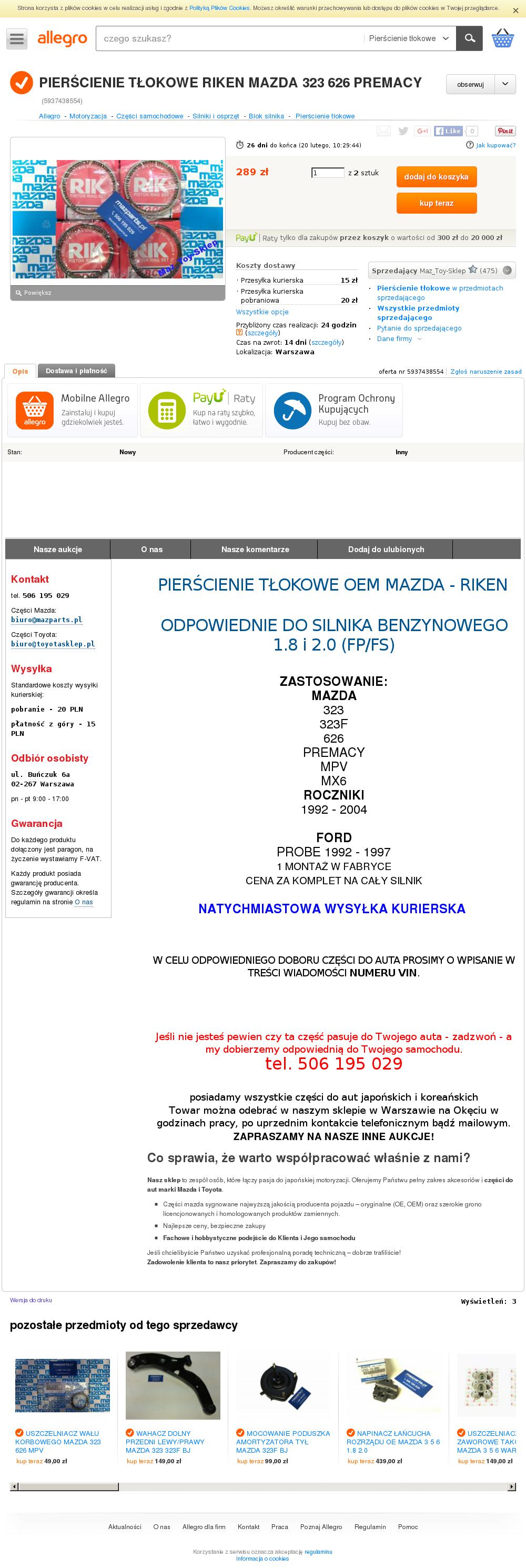

właśnie gadałem z mechanikiem i problem taki, że w Koninie nie ma, a nawet nie słyszeli o pierścieniach firmy RIK, dlatego teraz pytanie czy nadają się takie?
http://allegro.pl/rik-pierscienie-tloko ... 33071.html
albo takie:
http://allegro.pl/pierscienie-tlokowe-r ... 38554.html
Nic więcej nie znalazłem, a tylko allegro znam z internetowych sklepów jako w miarę bezpieczne.
Bo mechanik mi tu podaje że wymiar tłoka żeby się zgadzał coś ok 80? Ale na tych aukcjach nie pisze żadnej średnicy...Proszę o w miarę szybką pomoc bo jak nie znajdę w ostatnim sklepie w Koninie to po pracy muszę zamówić któreś z tych na allegro :(
P.S. Trochę mnie dziwi na tych aukcjach szerokie zastosowanie, że i 1.8 i 2.0 takie same pierścienie?
