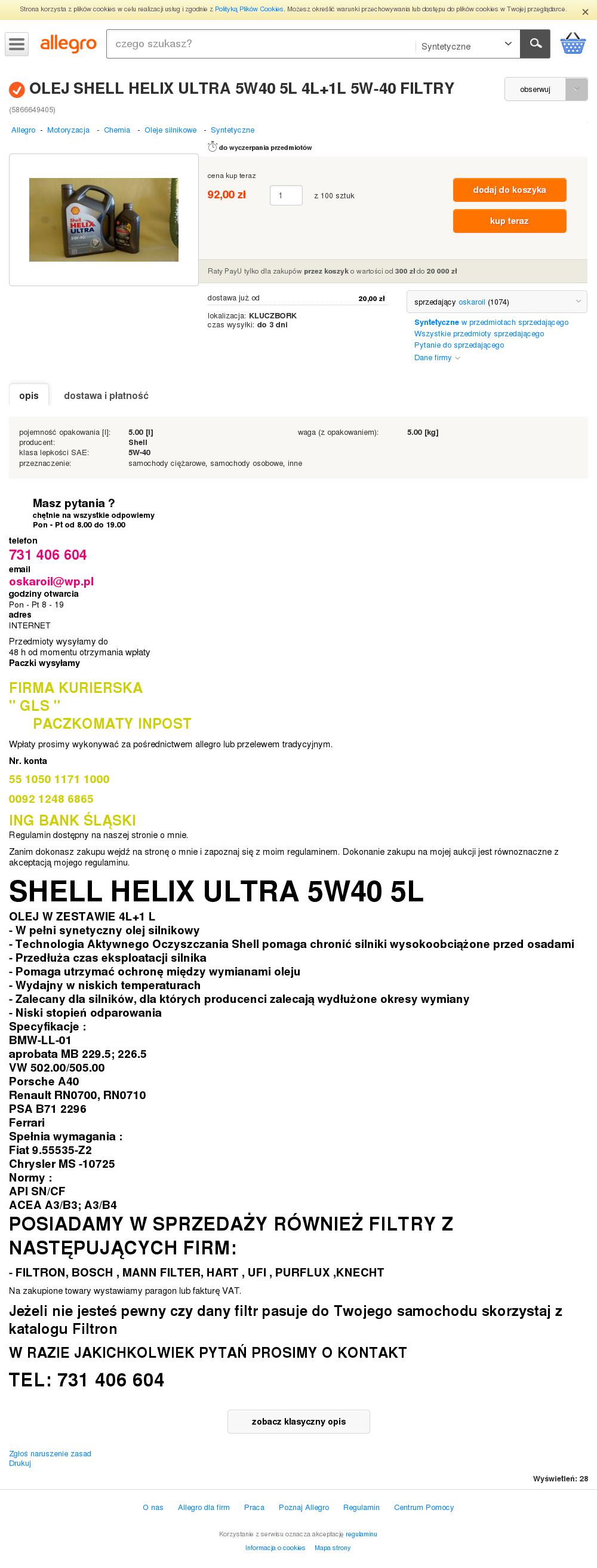

Przy okazji remontu mam pytanie odnośnie oleju do silnika. Mój wybór wstępnie padł na Shell Helix 5W-40. No i teraz moje pytanie czy zakupić:
Shell Helix HX7 5W-40
http://allegro.pl/show_item.php?item=58 ... ASmA-Shell
czy też Shell Helix Ultra 5W-40
http://allegro.pl/olej-shell-helix-ultr ... 49405.html
Czy ten drugi z allegro różni się czymś od tego: https://www.feuvert.pl/include/plugins/ ... fa6a80.jpg czy to tylko kwestia starszego i nowszego opakowania??

Postprzez sebekle » 3 sty 2016, 19:51
bierz z allegro od oficjalnego dystrybutora. a przynajmniej ja tak robię po remoncie i nie jest źle. Ultra 5W40 ma bardzo dobre parametry jak na tą cenę
