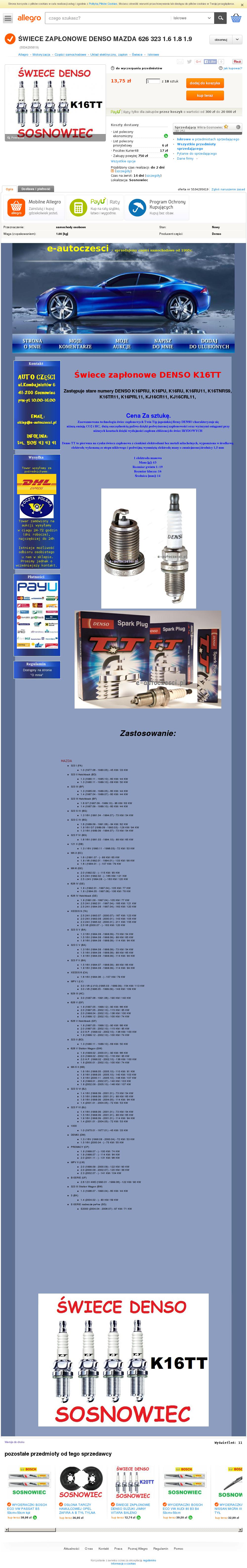

Panowie odświeżam. Przejrzałem temat, ale i chciałem się upewnić. Takie świece do mojego modelu będą odpowiednie?:
http://allegro.pl/swiece-zaplonowe-dens ... 95619.html
Dodatkowe jakie kable WN będą najlepsze i czy warto je wymieniać razem ze świecami? Ostatnio mam problemy z obrotami zaraz po rozgrzaniu silnika – przy zatrzymywaniu np pod światlami spadają do 200 i w górę i za chwilę znowu spadają. Jak auto dobrze się zagrzeje problem znika. Dodatkowo niezależnie od wszystkiego podszarpuje przy hamowaniu silnikiem i na 2 biegu przy niskich obrotach.

Postprzez Dominator » 14 lis 2015, 14:00
Te swiece beda dobre, uzywam takowych. Wymien kable na ngk i powinno byc lepiej.

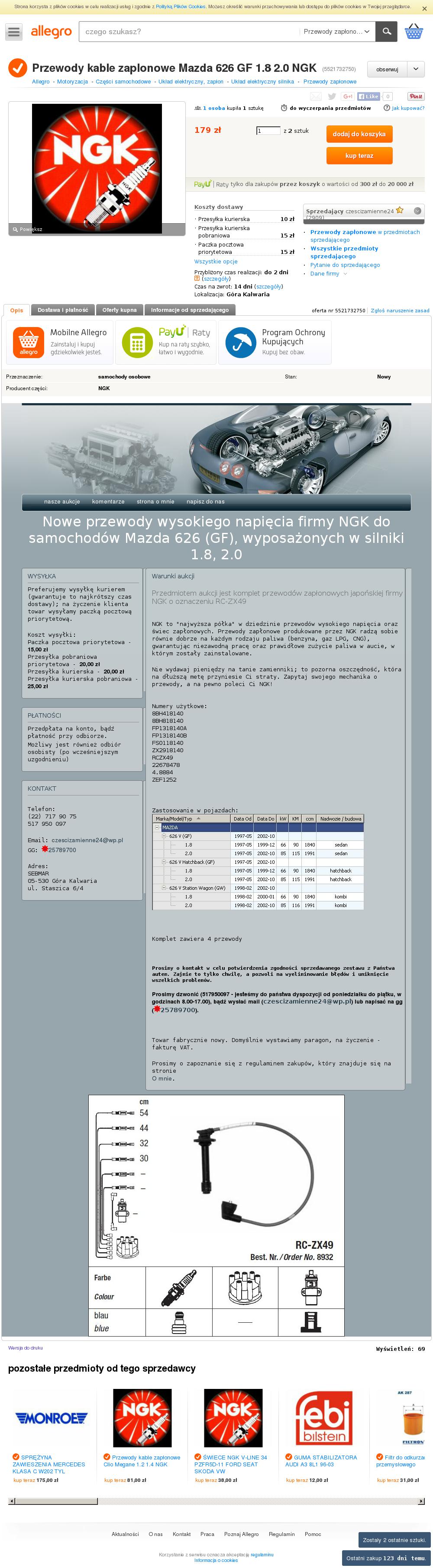

Przewody WN znalazłem na alledrogo takie:
http://allegro.pl/przewody-kable-zaplon ... 32750.html
Czy naprawdę te przewody tyle kosztują? Jeśli tak to ok, ale wole dopytać żeby niepotrzebnie nie przepłacić. Wolę sam kupić i dać mechanikowi co by mi jakiejś padaki nie wrzucił :)

Postprzez grzech_z » 16 lis 2015, 09:36
Laki88 napisał(a):Czy naprawdę te przewody tyle kosztują? Jeśli tak to ok, ale wole dopytać żeby niepotrzebnie nie przepłacić. Wolę sam kupić i dać mechanikowi co by mi jakiejś padaki nie wrzucił :)
Niestety tak, ale moim zdaniem nie są warte tej ceny – koniecznie zachowaj paragon.
Tylko po co z tym do mechanika – toż to golenie jest trudniejsze i zajmuje więcej czasu :)

Postprzez Dominator » 16 lis 2015, 09:46
Czasem idzie wyrwac ze 20 dychy taniej te przewody, ale cenia sie wysoko.. tyle ze ciezko o jakas alternatywe ktora nie bedzie drozsza a wytrzyma dluzej niz te za ok 100zl.
