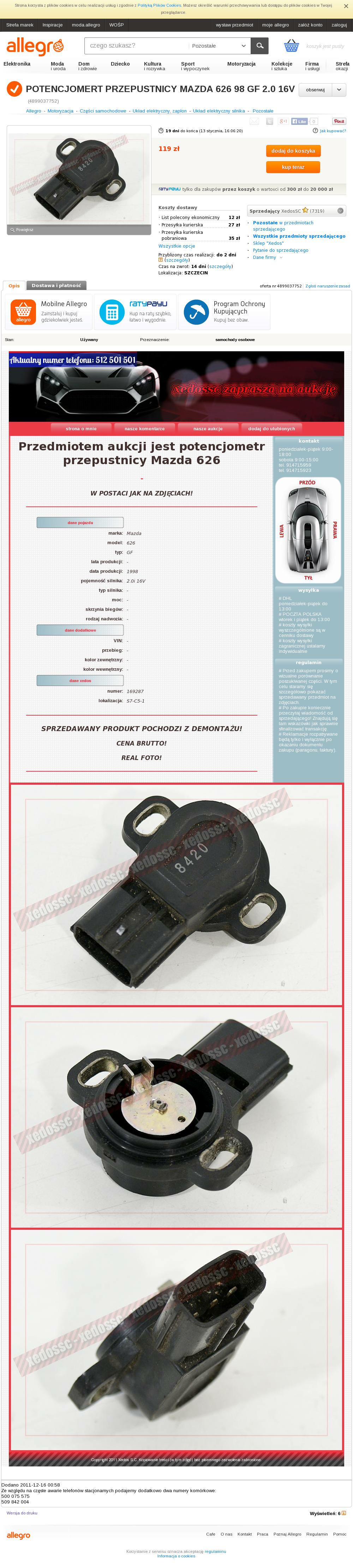

Postprzez wedkarz85 » 25 gru 2014, 15:57
czas wtrysku zobaczysz po podłączeniu pod komputer powinien być 2,6 do 3,0 ms na włączonych światłach a potencjometr wygląda tak http://allegro.pl/potencjomert-przepust ... 37752.html jak masz możliwość to podmień cewkę zapłonową

OK. Dziękuję już rozumiem. Potencjometr to TPS ok, ustawiałem już go, w trybie serwisowym z szczelinomierzem ustawiałem tak aby (już nie pamiętam dokładnie) wiatrak załączał się po przestawieniu przepustnicy o 0,5 grubości listka i to mi się udało ustawić. Czas wtrysku ostatnio jak sprawdzałem miałem 2.15ms ale teraz nie pamiętam czy był odpalony i światła czy były zapalone więc jak tylko znajdę chwilkę polecę sprawdzić i napiszę tutaj jak wyszło. Cewkę zapłonową mogę kupić używaną u kolesia co jadę w sobotę po przepływomierz więc jeżeli cena będzie ok mogę spróbować czy lepiej kupić nową? Jeżeli czas wtrysków będzie zły to jak go się przestawia? Tej informacji nie udało mi się znaleźć bo wyczytałem, że to komputer sam sobie ustawia tę wartość.

zmierz miernikiem ten potencjometr on ma tolerancję na której test serwisowy będzie ok bo ma dolną i górną skrajną działania za czas wtrysku odpowiada cały zespół czujników od sondy, tps, silnik krokowy ,przepływomierz i jeszcze kilka czujników

Witam. Tak więc zrobiłem wszystko co napisałeś. Potencjometr jest ok. Czas wtrysków na włączonym zagrzanym silniku i włączonych światłach waha się od 2.73 do 2.97 ms. Czy tak to powinno wyglądać czy jednak na biegu jałowym czas otwarcia powinien stać w miejscu? Na komputerze nazwane te dane były "szerokość impulsu otwarcia wtryskiwacza". Cewka miała popękaną plastikową obudowę i wymieniłem na inna ładną, cała i niepordzewiałą. Narazie żadnych widocznych zmian nie ma, nie odczułem różnicy w działaniu samochodu. Jeżeli chodzi o spalanie za mało przejechane aby cokolwiek stwierdzić. Więc jak uważasz, że wszystko wygląda ok czy szukać dalej? Jak z tym czasem wtrysków?
