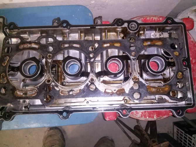

Postprzez AdaskoEoe » 4 paź 2014, 09:32
Witam wczoraj w silniku została zdjęta głowica, no i chyba sprawa się wyjaśniła winę ponosi uszczelka pod głowicą. Została ona wydmuchana prze duże wodę i ciśnienie panujące w komorze spalania.
Uszczelka wygląda tak.
Teraz jeszcze została sprawa zawiezienia głowicy do sprawdzenia i ewentualnych regeneracji .

Postprzez grzech_z » 6 paź 2014, 07:33
[quote="AdaskoEoe"]Została ona wydmuchana prze duże wodę i ciśnienie panujące w komorze spalania.
Duże ciśnienie to normalne raczej w silniku:) Splanuj głowicę przed założeniem kolejnej uszczelki.

Postprzez AdaskoEoe » 6 paź 2014, 10:17
Tak Głowica idzie dziś do sprawdzenia i ewentualnych napraw. Mam nadzieje że po tej naprawie wreszcie będę mógł pojeździć moją mazda bo nie nacieszyłem się nią za dużo po kupnie.

Postprzez rafik89 » 10 paź 2014, 20:34
z tego co wiem po zdjęciu głowicy trzeba ją zawsze splanować żeby po założeniu nowej uszczelki nie było nieszczelności.
