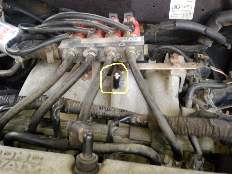

Witam podłącze sie do tematu zakupiłem mazde 626 z silnikiem 1.8+lpg i ma taki problem że dławi sie na wolnych obrotach czeka mnie zmiana przewodów i świec ale mam pytanie na które w szukajce nie znalazłem odpowiedzi a mianowicie czy zaznaczony przewód od podciśnienia powinien być zaślepiony?

Dzięki dusi się podczas dodawania gazu tak do 3000 obrotów i podczas jazdy po wciśnięciu sprzęgła opadają obroty po czym podnoszą sie do 1500 dławienie występuje na benz i lpg jakby nie na wszystkie cylindry pracowała
miałem zdjęty przewód od mapsensora ale założenie nic nie dało
