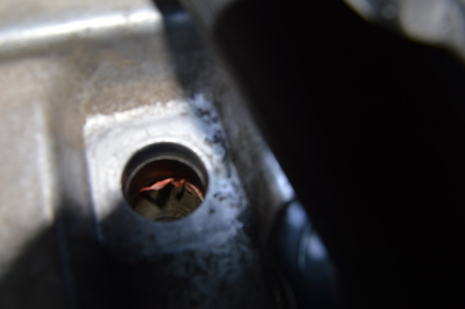

Zabrałem się dzisiaj za świece i no cóż nadają się do wymiany. Z tym, że jedna jest jakby zamontowana na stałe. Gumowa uszczelka i nie ma na czym klucza zaczepić, wszystko zaokrąglone.
Tu widać jak mi wychodzi coś do silikonu podobnego

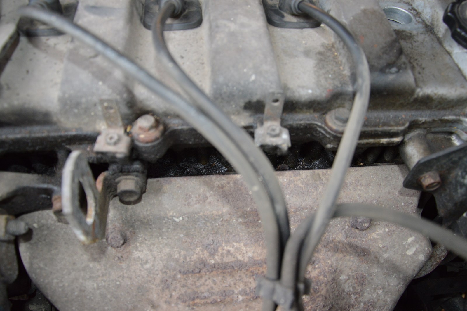

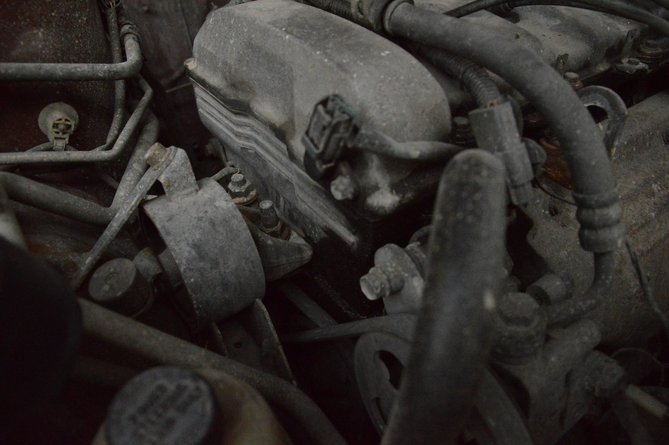

Miejsca wycieków. Wcześniej leciało tylko z lewej strony, teraz już jest gorzej.

Postprzez motylek322 » 9 paź 2013, 19:48
W tym silniku chyba w ogóle nie ma uszczelki pokrywy zaworów tylko sam silikon albo poprzedni właściciel próbował ją "naprawić" przy pomocy silikonu. Szukaj uszczelki.

Postprzez Michalzdw » 9 paź 2013, 19:51
Dobrze, że to ta uszczelka a nie pod głowicą. Trza będzie się z garażem pogodzić ;)
Edit: A weź mi jeszcze doradź jak wyciągnąć świecę na której nie ma jak klucza zaczepić. Trzeba to robić od środka silnika czy po zdjęciu pokrywy będzie lepszy dostęp np. dla żabki

Postprzez grzech_z » 10 paź 2013, 09:12
Michalzdw napisał(a):Dobrze, że to ta uszczelka a nie pod głowicą. Trza będzie się z garażem pogodzić ;)
Sam tego nie zrobisz – raczej. Wydaje mi się, że jedynym sposobem jest zdjęcie pokrywy – to i tak trzeba zrobić. Przyspawać coś do pozostałości świecy i w ten sposób wykręcić. Tak czy inaczej marnie to widzę:(

Postprzez motylek322 » 10 paź 2013, 10:30
Michalzdw napisał(a):....A weź mi jeszcze doradź jak wyciągnąć świecę na której nie ma jak klucza zaczepić. Trzeba to robić od środka silnika czy po zdjęciu pokrywy będzie lepszy dostęp np. dla żabki
Aż trudno uwierzyć, że świeca jest tak zaokrąglona, że nie można jej chwycić. Ktoś tam ładnie namieszał. Może jest krzywo wkręcona i z tej przyczyny klucz nie łapie. To by tłumaczyło wydmuchiwanie fajki. Bez zerknięcia na żywo boję się coś doradzać. Może spróbujesz jakimiś długimi szczypcami złapać świecę.

Postprzez grzech_z » 10 paź 2013, 11:25
motylek322 napisał(a):Aż trudno uwierzyć, że świeca jest tak zaokrąglona, że nie można jej chwycić. Ktoś tam ładnie namieszał. Może jest krzywo wkręcona i z tej przyczyny klucz nie łapie. To by tłumaczyło wydmuchiwanie fajki. Bez zerknięcia na żywo boję się coś doradzać. Może spróbujesz jakimiś długimi szczypcami złapać świecę.
Nie problem zaokrąglić taką śrubę – jeden bałwan dokręcił na maxa a może i jak piszesz – krzywo, drugi kluczem z biedronki próbował ją wykręcić. Raz, drugi się ompsło albo klucz zrurkowało i po śrubie.
Można spróbować wytłuc porcelanę, wbić w świecę śrubokręt i w ten sposób próbować, wcześniej zalać otwór na noc pięćdziesiątką nafty.
A odpalałeś auto bez tej fajki i przykładałeś rękę do otworu – dmucha tamtędy? Jak dmucha to szkoda nafty.

Postprzez Michalzdw » 20 paź 2013, 19:11
Sprawa w sumie rozwiązana, okazało się, że na świecy znajdowała się uszczelka, przez którą nie widziałem dobrze śruby, wystawał tylko jej zaokrąglony koniec.
Problemy z nierówną pracą silnika zapewne związane są ze zużytymi fajkami przewodów, część iskry przeskakuje na blok silnika i może być problem z odpowiednią iskrą do środka silnika. Jedna fajka jest nawet wypalona wzdłuż.
