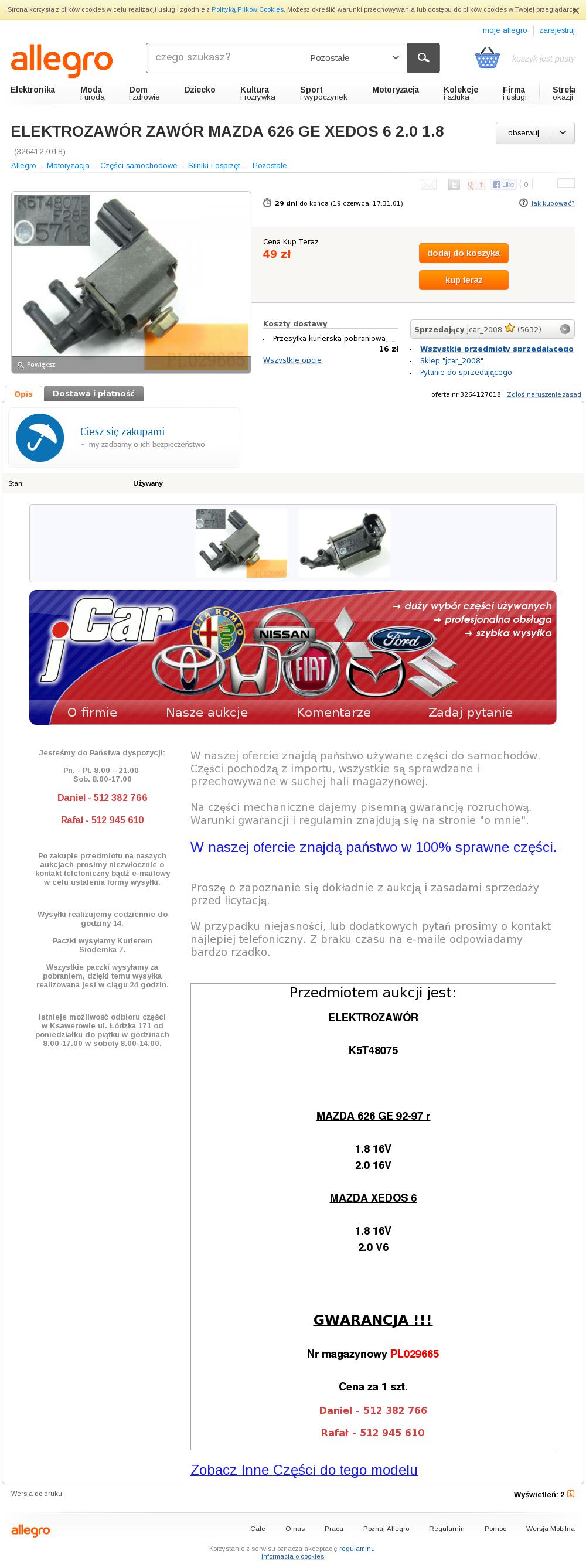

Postprzez crash_art » 21 maja 2013, 14:58
proszę bardzo na allegro jest tego od groma
http://allegro.pl/elektrozawor-zawor-ma ... 27018.html

Postprzez petek » 21 maja 2013, 19:37
Dzięki crash_art a wiesz może czy jak założę od GE to będzie grało z moją GF bo w sumie różnica jest tylko przy dużych cyfrach w moim zamiast 5713 jest liczbę 8420 nie wiem co to oznacza i czy ma jakieś duże znaczenie. Budowa jest identyczna.
Od: 28 lip 2010, 12:10
Posty: 58
Skąd: Pisz
Auto: Mazda 626 GF 1840cm3 FP 1998
Postprzez crash_art » 22 maja 2013, 07:29
Szczerze Ci powiem że nie mam zielonego pojęcia. Z drugiej strony cena tego nie jest kosmiczna można spróbować zawsze nowe doświadczenie :)
