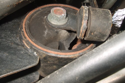

Pacjent: Mazda 626 GF z silnikiem benzynowym 2.0 FS2C (wersja 136 km).
Objawy:Podczas zapalania i gaszenia silnika występują duże drgania silnika (nie karoseri auta) Podczas jazdy jest wszystko ok, nic nie buczy, nic nie drga. Na wolnych obrotach tak do ok. 850 obr też ok, ale poniżej drgania przenoszą się na zderzak z przodu i na prawy tył poprzez wydech – lekko drga oparcie tylnej kanapy od tej strony. Do tej pory mi to za bardzo nie przeszkadzało, bo podczas jazdy jest ok. Jednak postanowiłem więc spróbować coś z tym zrobić u siebie.
Dokonany przegląd poduszek podczas wielokrotnego zapalania i gaszenia (podziękowania za pomoc dla siostry) stwierdził co następuje:
– prawa poduszka przy rozrządzie jakby nie pracuje podczas zapalania, środek gumy nie rusza się
– mocne drgania na poduszce przy chłodnicy, lata jakby miało ją rozwalić i trzęsie przodem auta
– dość lekkie (2-3mm) drgania na poduszce lewej pod akumulatorem
– nie wiem jak z poduszką od grodzi
Stan poduszek na foto. Prawa przy rozrządzie
Widać że jest naderwana, środek ze śrubą jest lekko poniżej środka osi

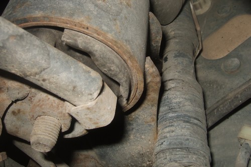

Tylna przy grodzi.
Wydaje się ok. Przednia przy chłodnicy i lewa pod akumulatorem jest na pewno ok.

ta przy chlodnicy jezeli nie jest zerwana to moze zostac, podobniez ona ma niewielkie znaczenie. ta od rozrzadu jest do wymiany bo srodek poduszki jest ponizej osi. a ta przy scianie grodziowej trudno powiedziec-jak bys ja wykrecil to zapewne moglbys zauwazyc niewielkie naderwania gumy jezeli sa. troche na ten temat sie oczytalem i takie jest moje zdanie.
