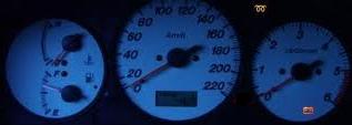

Odświeżam wątek. W maździe mojego Taty na desce rozdzielczej co pewien czas zapala się taka oto zółta kontrolka, jak na obrotomierzu autka z tego LINKA. Podczas jazdy mrugnie kilka razy, po czym zapala się na stałe. Próbowałem odczytać kody błędów poprzez zmostkowanie odpowiednich pinów ( wg instrukcji na mazdaspeed.pl ) ale NIC NIE MRUGA.

to nie jest odświeżenie tematy, bo mruga Ci kontrolka błędów silnika, a nie immo!! :) jeżeli mowa o tej po srodku obrotowmierza ;)
co więcej wg moich danych w GW benzynie od 2000 nie da się odczytać błędów przez mruganie tylko przez podłączenie do komputera... ;) więc zapewne czeka Cię wizyta u mechaniora :)

Wszystko ładnie, ale po odpaleniu silnika (silnik pracował tak z 3min, został przygazowany do 3tyś obrotów) stale mrugała zółta kontrolka (zamieszczona na screenie w poscie).
Po przygazowaniu samochodu z rury wydechowej nie wydobywał się nawet gram dymu.
Handlarz twierdził, że jak jechał tym autem, to po jakimś czasie kontrolka zgasła, ale jakoś nie bardzo mu wierze.
Wiecie może co ta kontrolka oznacza?
Dopisano 5 lis 2012, 13:57:
zółta kontrolka
agnas
Postprzez steven » 5 lis 2012, 15:08
ta kontrolka ogólnie mówi o tym, że samochód jest chory. Jak podłączysz się komputerem to wyskoczy błąd. :–) I wtedy trzeba najpierw usunąć usterkę a następnie usunąć błąd komputerem. Jeżeli wszystko z samochodem jest ok, to wcale nie przejmuj sie kontrolką silnika, naprawa zazwyczaj zmieści się w 1000zł, więc przy zakupie używanego samochodu to nie dużo. Ale warunek że cała reszta jest ok. A ten błąd to może być począwszy od przetartego kabelka, skończywszy na posutej cewce, świecy... Wszystko :–)
