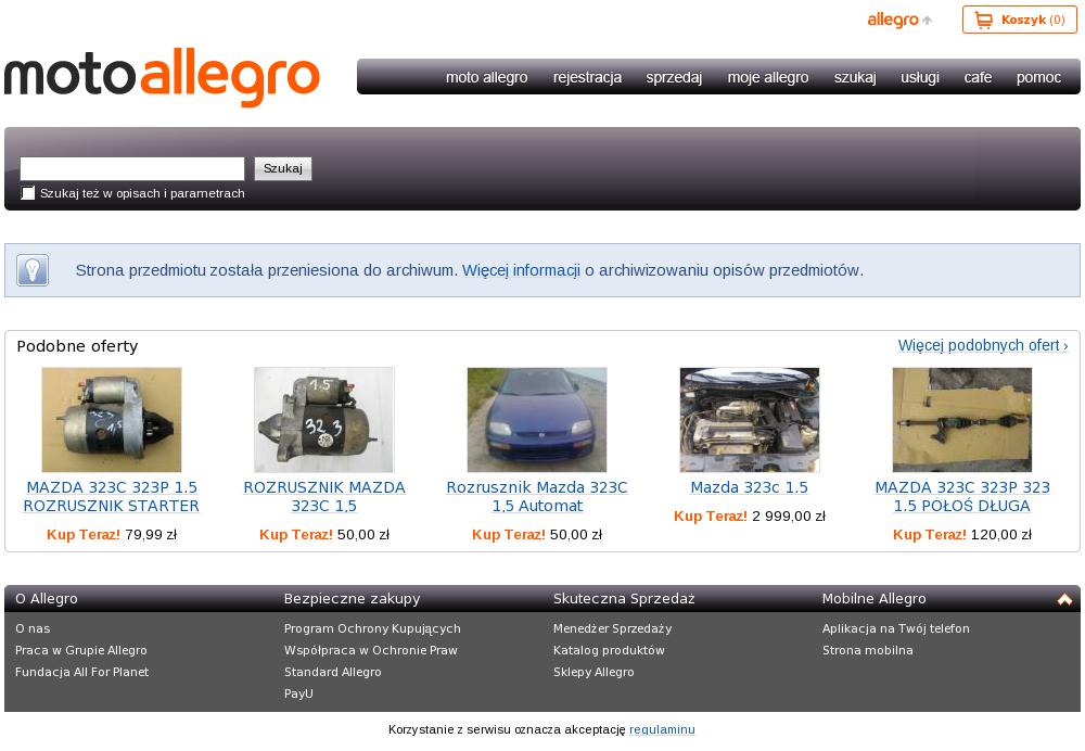

Postprzez misiek@007 » 23 lip 2012, 07:36
tadziomaru1 napisał(a):
misiek@007 napisał(a):Ja obstawiam starter.
A co to starter?
Starter to to coś nad rozrusznikiem :]
