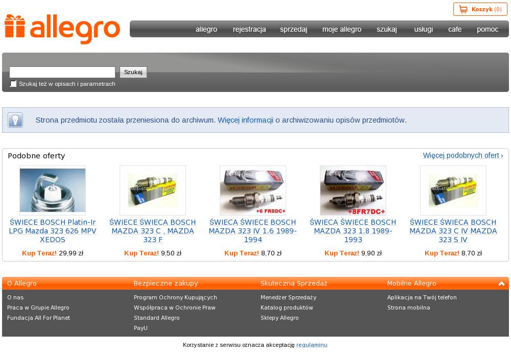

Mnie czeka wymiana kabli i świec i zastanawiam sie nad
http://allegro.pl/swiece-bosch-platin-i ... 58419.html
Czy ktoś z Was używał takie? Są częściowo platynowe a kosztują jak irydowe. Wszyscy piszą tylko o NGK i DENSO. Może macie jakieś inne doświdczenia? A używał ktoś może przewodów SENTECH ??

cena tych Boschy dotyczy kompletu? jeśli za sztuke to moze szkoda kombinować i lepiej kupić najtansze bkr6e – lepiej sie na tym wyjdzie bo nawet jak sie je wymienia co 10tys km to i tak jestesmy "do przodu" :)
