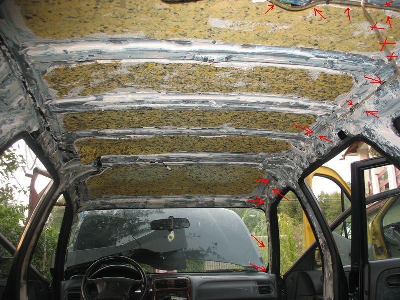

Postprzez gazparts » 20 kwi 2008, 09:48
jeśli chodzi ci Andrzej1971 o wnętrze to prosze:
Jeśli chodzi o dojście do zbiornika to obstawiam, że od słupka idzie gdzieś w okolicach nadkola pod plastikowym nadkolem, ale to przypuszczenia

Postprzez ternyk » 21 kwi 2008, 13:21
Tez u mnie nie dziala [jaki?] spryskiwacz i obawiam sie ze bez sciagniecie podsufitki sie nie obejdzie. Rurka od zbiorniczka idzie w nadkolu, musisz je calkowicie albo czesciowo sciagnac. U mnie nie trzeba bylo calosci wyciagac. Pozniej rurka wchodzi "do środka" jest tam taka dziurka ponizej slupka i rurka biegnie juz wewnatrz slupka.
Wydaje mi sie ze jak zbiorniczek jest oryginalny to nie trzeba nic wiercic na dodatkowa pompke. Powinno wszystko pasowac jak dokupisz druga.
pozdrowienia
ternyk

Postprzez Andrzej1971 » 21 kwi 2008, 21:17
popatrzyłem i zobaczyłem
rurka dochodzi do słupka, schodzi na dół i przechodzi przez blachę taką rurką eską
ale od strony nadkola zapomnieli dać rurkę do zbiornika
a zbiornik chyba nie jest oryginalny
szkoda, że nie wiem od czego ten zbiornik
może od GE tam była chyba 1 pompka z przodu
mam gdzieś foto zbiornika z GF i chyba to nie ten
ale czort wie. zdjęcia bywaja złudne
