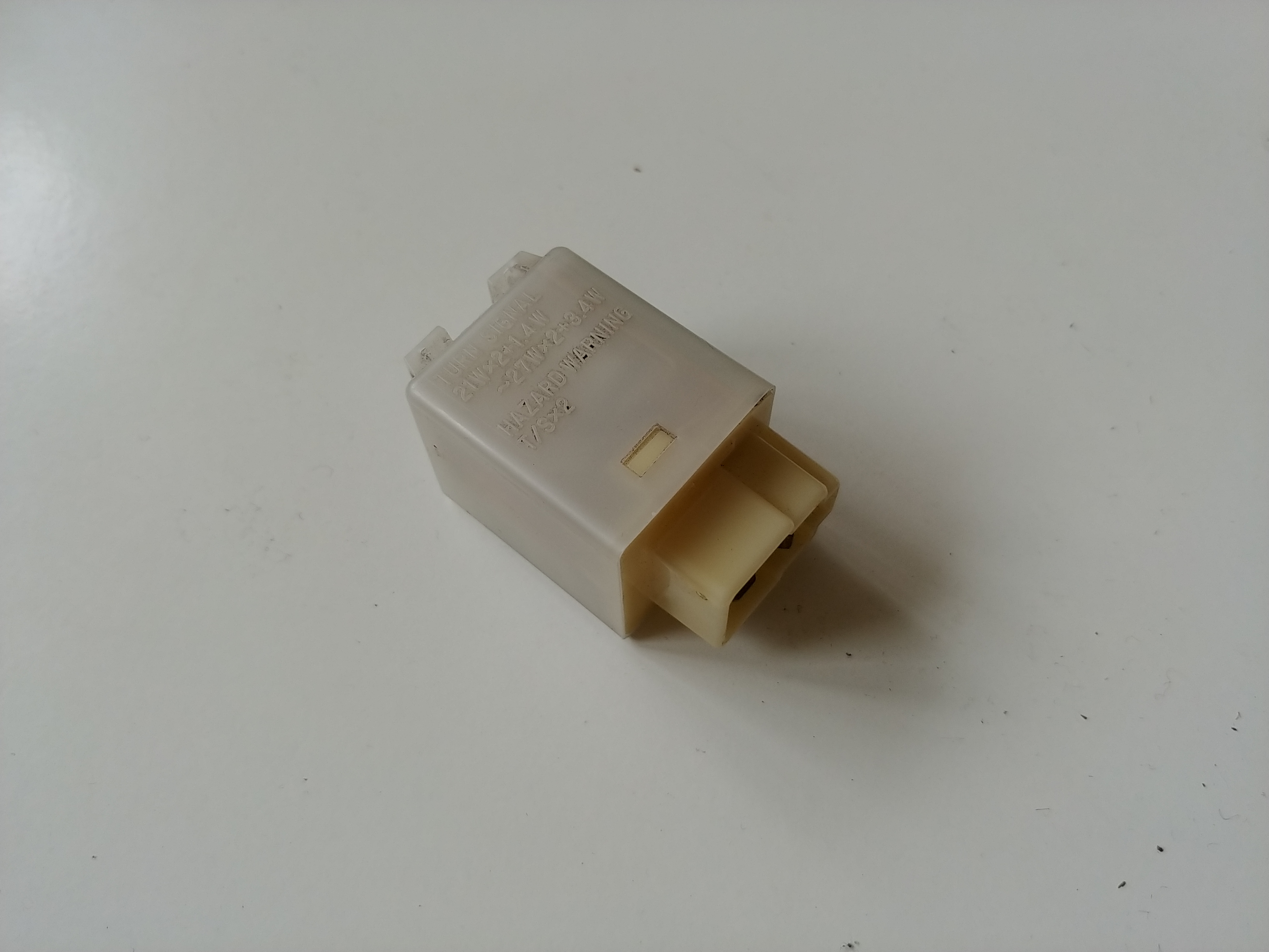

cześć wszystkim,
mam problem z kierunkowskazami – świecą stale i nie przerywają. najpierw działo się tak, że czasem działy dobrze czasem źle. teraz w ogóle nie przerywają nigdy.
odnalazłem przerywacz i ku mojemu zdziwieniu, nie był do niego podłączony żaden kabelek. ba, nawet nie ma żadnej wolnej wtyczki, którą można by podejrzewać o wypięcie. to jest chyba fizycznie niemożliwe, skoro kierunkowskazy działały kiedyś ok? co prawda w między czasie miałem go u mechanika, żeby sprawdził co z tymi kierunkami i on powiedział, że trzeba wymienić manetkę, więc dałem sobie spokój bo i tak miałem sprzedawać auto. możliwe, że on coś poprzypinał.
konkludując, jak odnaleźć odpowiedni kabelek, który należy wpiąć do przerywacza?
Rozebrałem sam przerywacz i nie wygląda, żeby było tam coś odlutowane lub przepalone.
Auto to mazda 626 GF 2.0

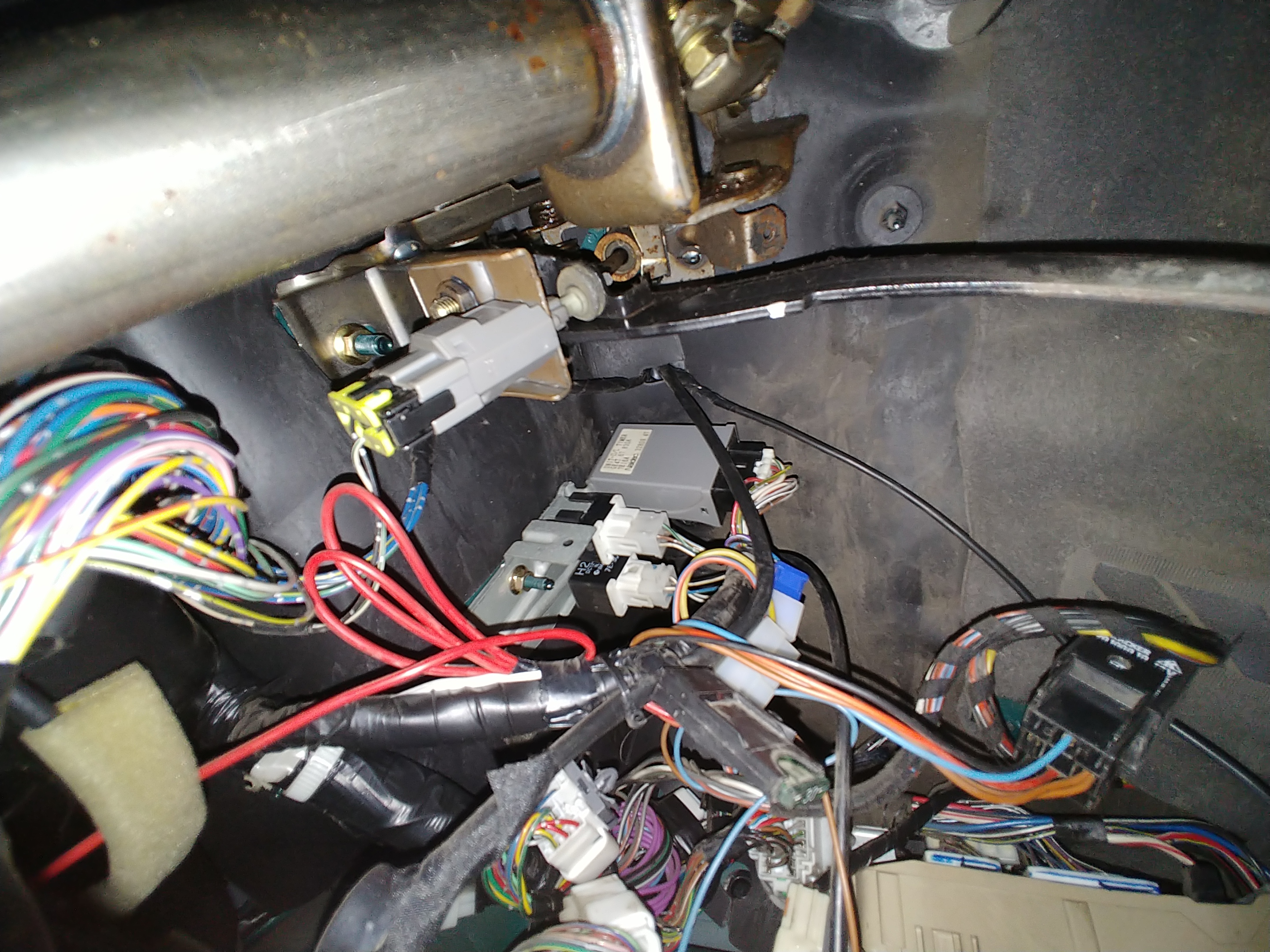

Hej. Jeśli załączasz kierunkowskazy a one, co prawda świecą a nie mrugają to znaczy że manetka jest sprawna bo ona tylko załącza odpowiedną stronę kierunkowskazów. Jeśli znalazłeś przerywacz to i wtyczka musi być w okolicach. A tak zapytam, awaryjne migają?? Jeszcze jedna sprawa – co to za czarny przekaźnik wisi do góry nóżkami na kablach na pierwszym planie?? Z kablami: czarnym, niebieskim, czerwonym i dwoma brązowymi? Do czego on tam ?? <co?>

Wrzuć tutaj zdjęcie tego przekaźnika o którym pisałem wyżej. I druga sprawa to zobacz dokąd idą przewody od tego przekaźnika. Może ktoś nie ogarniał tematu oryginalnego przekaźnika i podłączył uniwersalny przerywacz do kierunków.
TonSiL
Postprzez aaxaa » 15 cze 2019, 15:56
Tonsil wiszę Ci piwo! jak będziesz w poznaniu daj znać :D
nie pomyślałem, że ta czarna kostka to może być jakiś zamienny przerywacz, skoro przecież oryginalny był i wyglądał na sprawny. no i jeszcze ta ilość kabli, ale dwa się okazały być zaślepione i ukryte głęboko obok kierownicy.
Problem rozwiązany. Dzięki jeszcze raz :D
