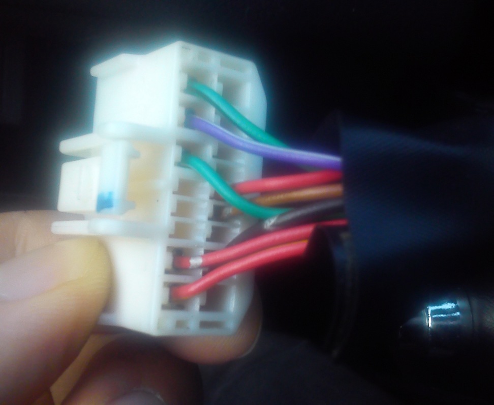

Sprawdzałem multimetrem napięcia na kostce która jest wpinana do manetki od świateł. Minus miernika do masy auta, plus po kolejnych przewodach. Napięcie + występuje na przewodach: czerwonym z pomarańczowym paskiem (lewy rząd, pierwszy od dołu), oraz brązowym (prawy rząd, w środku). Na pozostałych przewodach jest masa.
Czy ktoś mógłby u siebie w swojej 626 sprawdzić w tej kostce napięcia na przewodach?

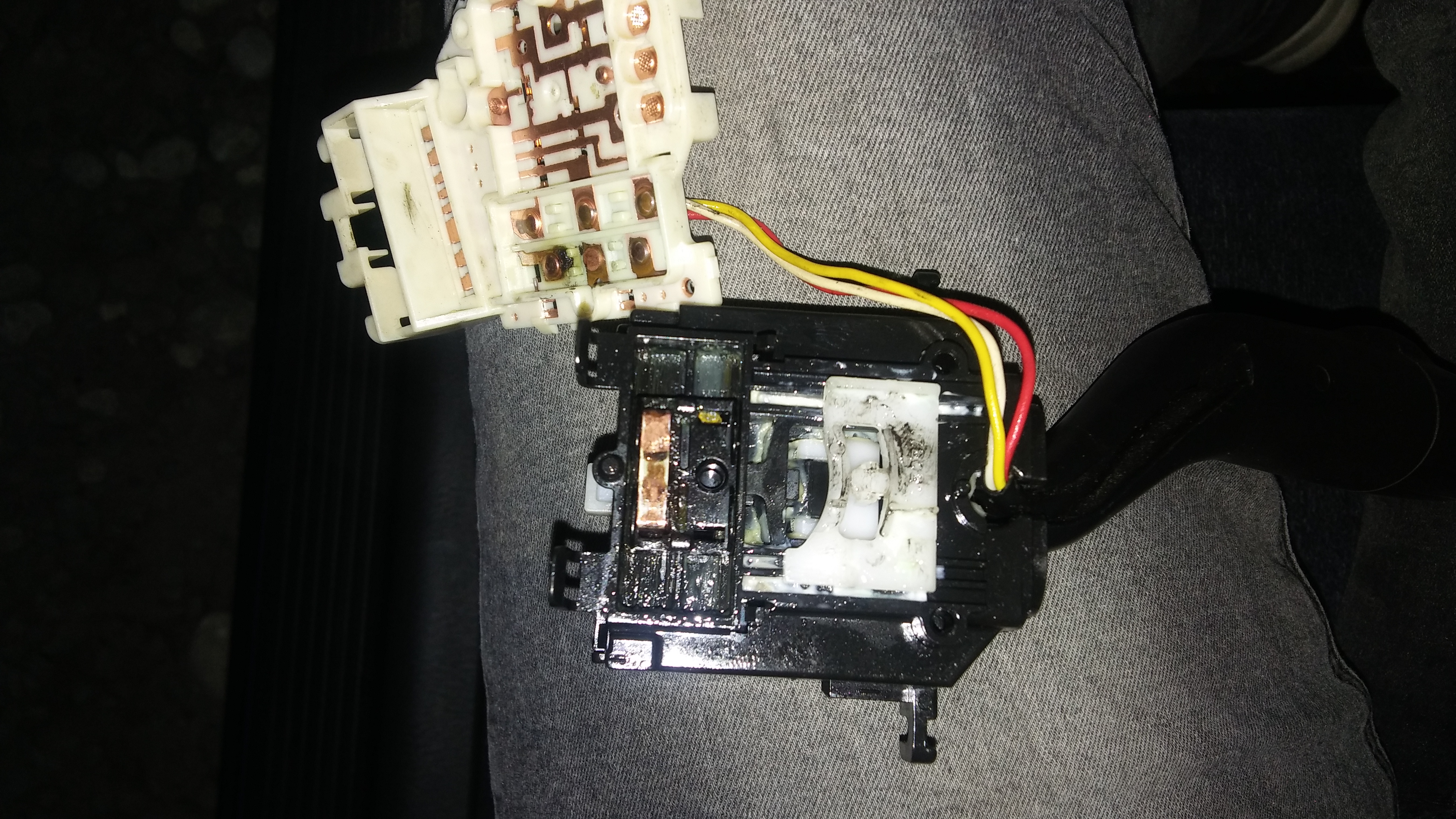

Pomogłem sobie sam
Jakby ktoś miał podobny problem (chociaż wątpię, żeby się taki gość trafił i tak źle poskładał manetkę) to opowiadam jak sobie poradziłem.

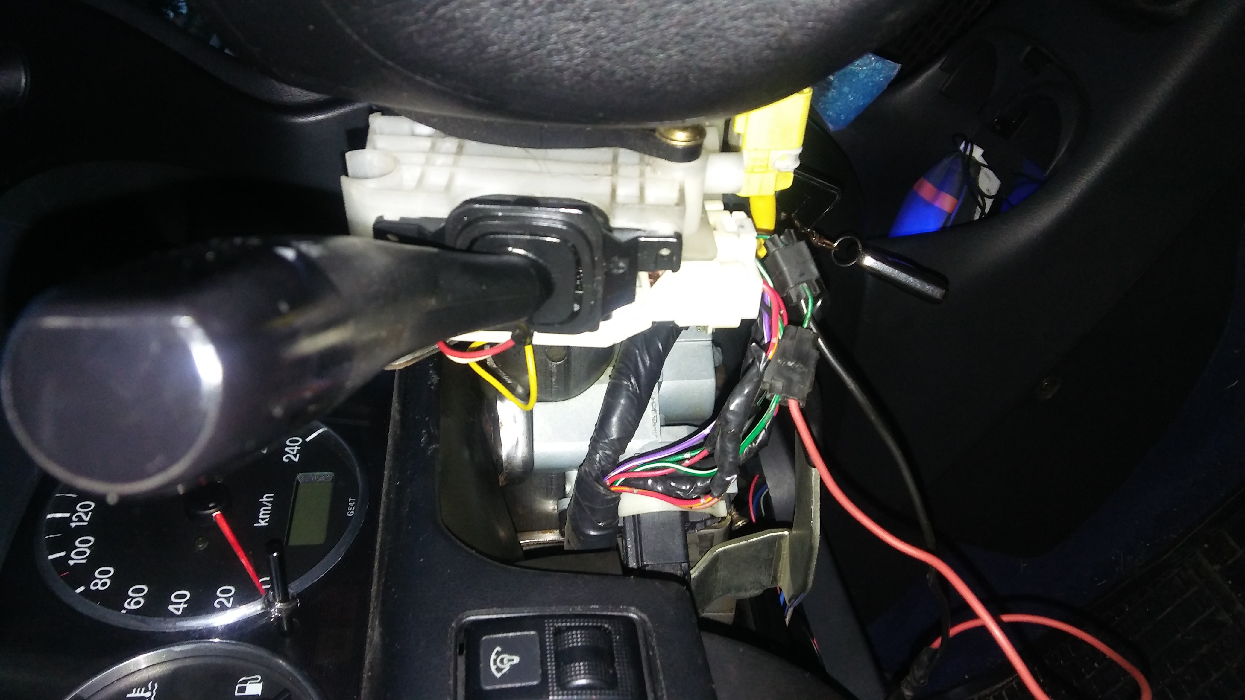

1. Zdjąłem osłony przy kierownicy.
2. Dwie śruby trzymają moduł manetki świateł – odkręcamy i wypinamy kostkę.

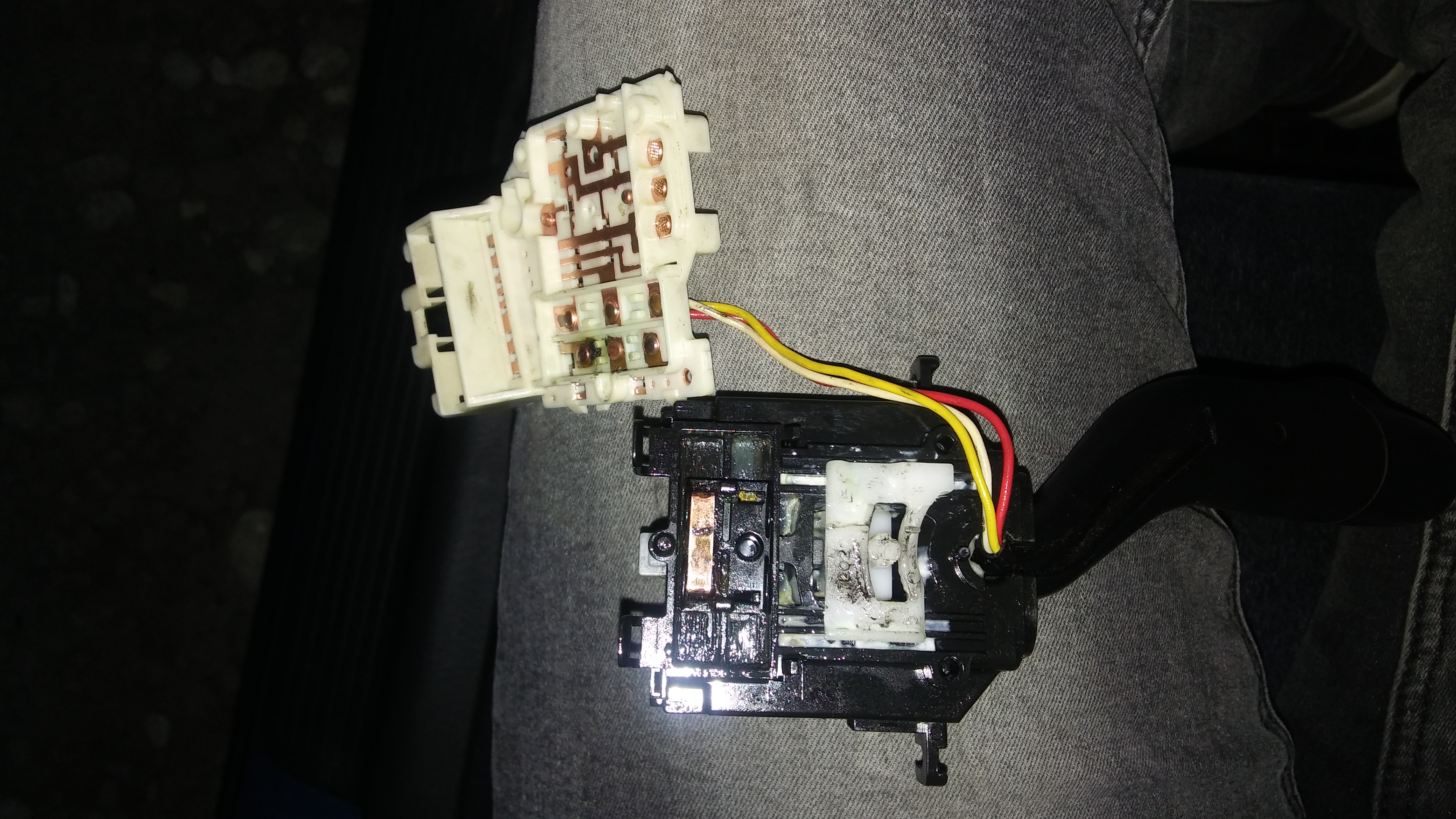

3. Moduł mamy na kolanach, więc ściągamy plastikową osłonę jak na foto.

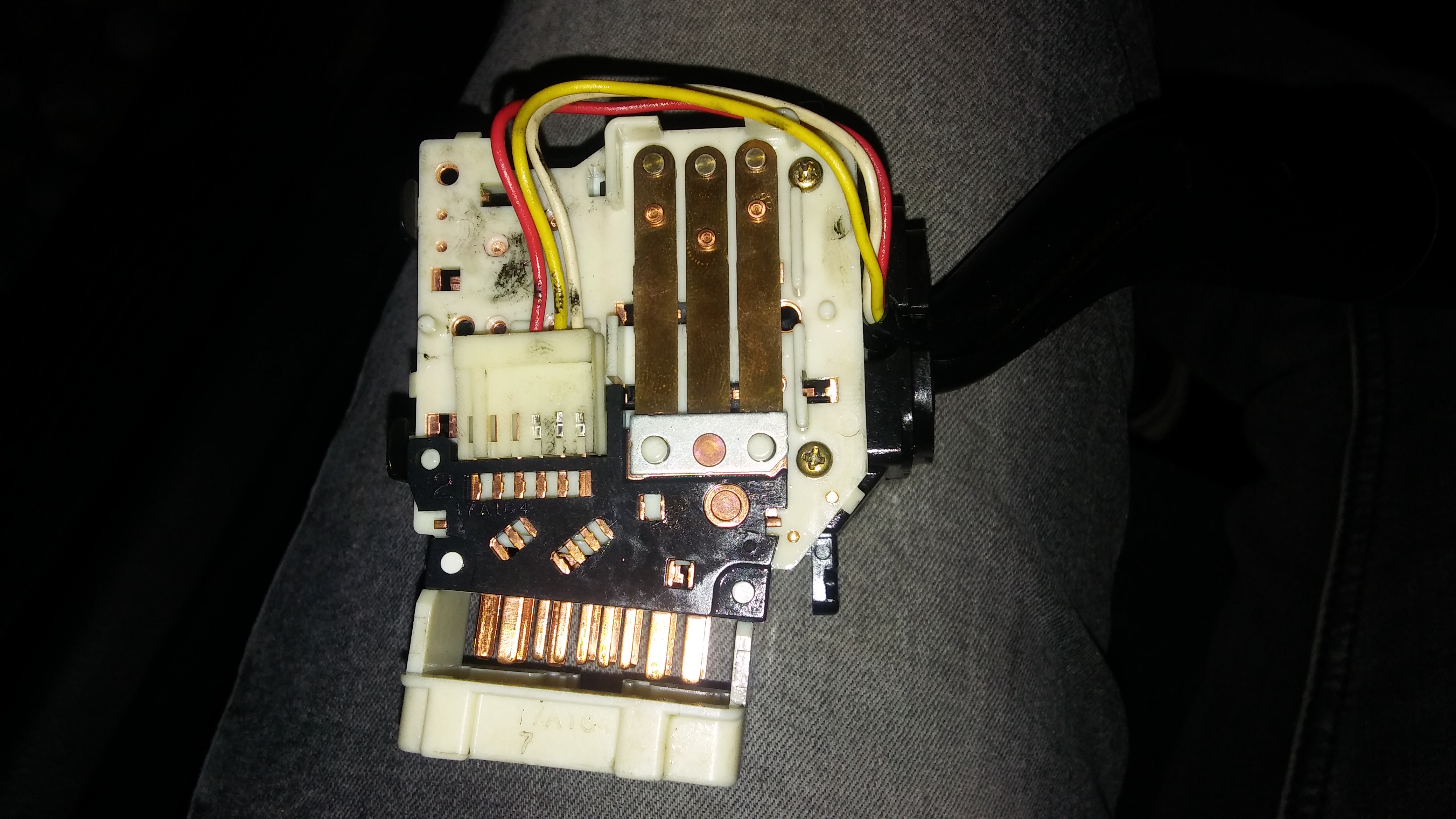

4. Teraz odkręcamy te złote śrubki. Z boku są też takie plastiki z który trzeba wyciągnąć ten biały plastik.

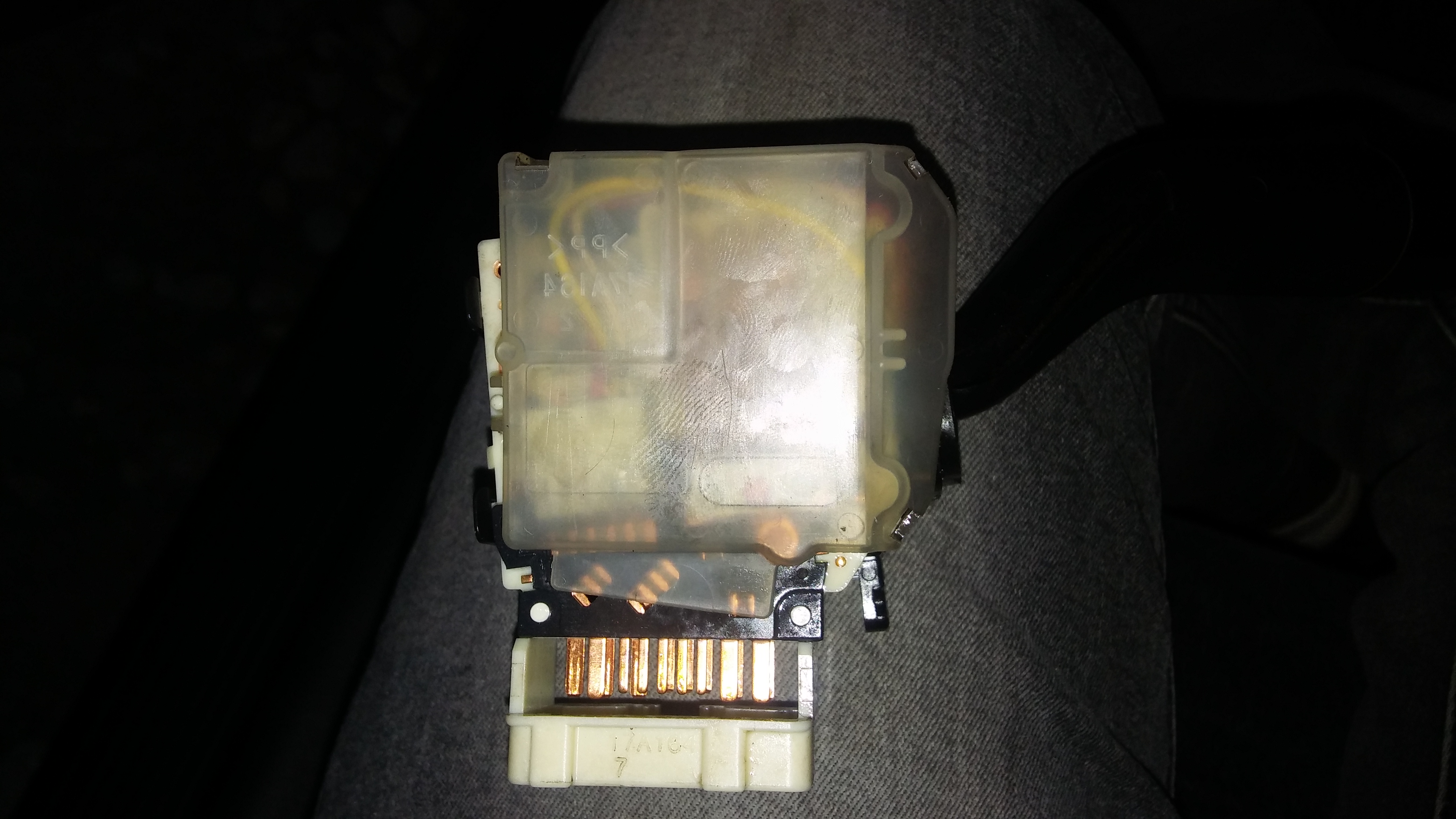

5. Mamy rozkręcone i widzimy taki biały plastikowy przełącznik, który odpowiada za włączanie długich na stałe i mruganie (przez pociągnięcie do siebie manetki). Tak jak na zdjęciu było u mnie.

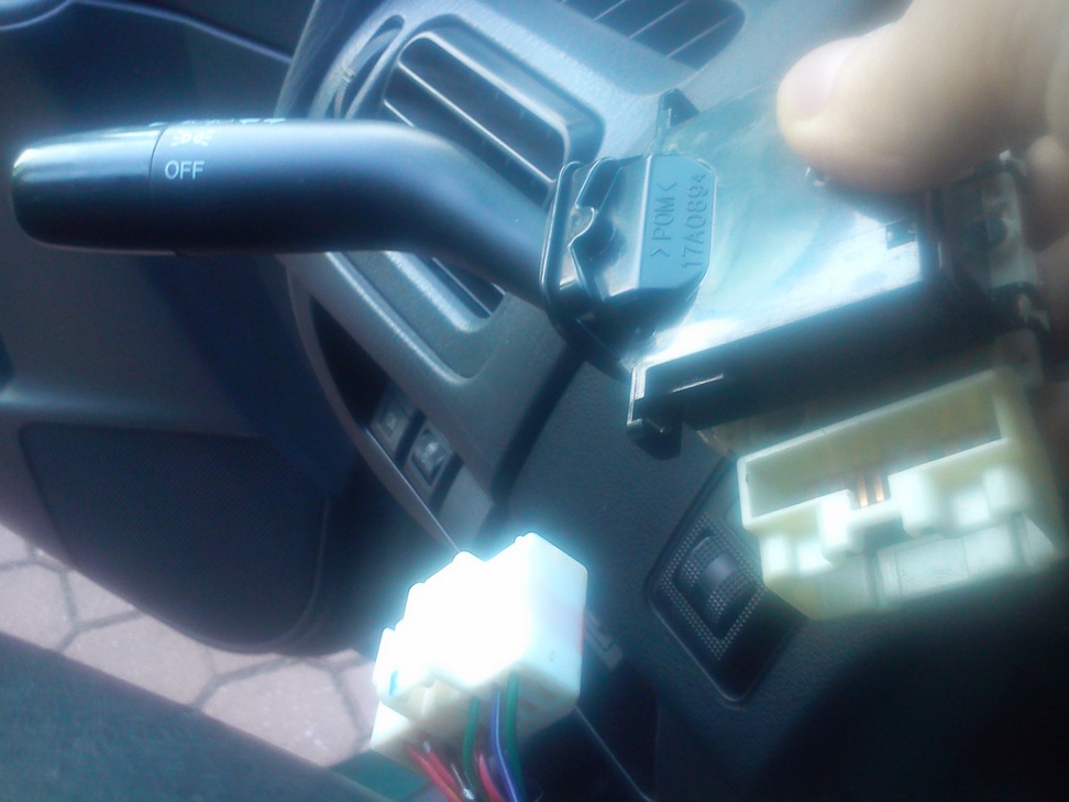

6. A tak powinno być jak na ostatnim zdjęciu (czyli ktoś założył odwrotnie stronami).
7. Składamy analogicznie jak rozkładaliśmy i manetka działa jak powinna.
