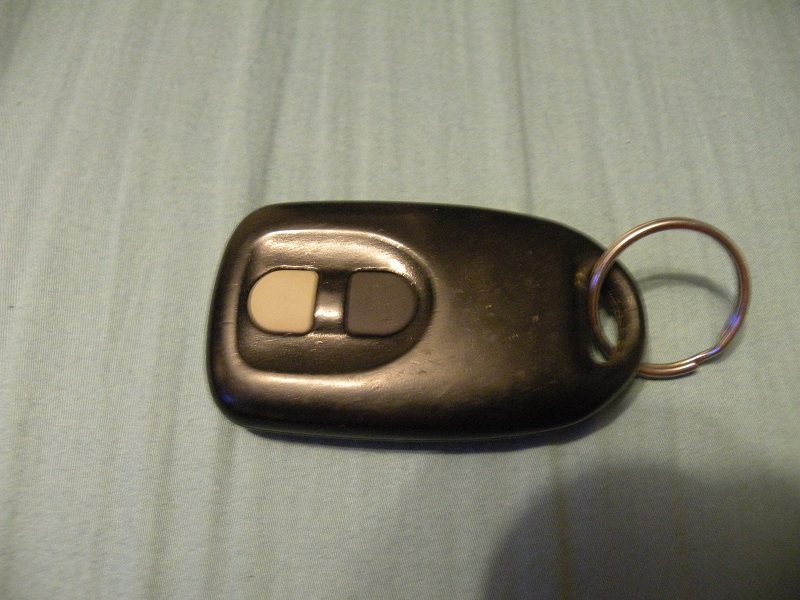

Mam mazdę 626 GW 2000r i mam taki dziwny pilot w porównaniu do opisywanych na forum,
Moje pytanie nie działa zamykanie tylko otwiera jakiś pomysł ? mechanicznie z kluczyka wszystko gra
Dokupienie owego pilota raczej nie możliwe nie spotkałem się z takim na aukcjach,chyba że podejdzie coś innego ?
mój pilot
mój pilot

Postprzez Dominator » 16 lis 2016, 22:17
Nie taki dziwny bo mam taki sam. Tylko coś ostatnio centralny z pilota mi nie działa, nie wiem jak zdiagnozować, wymiana baterii nie pomaga.

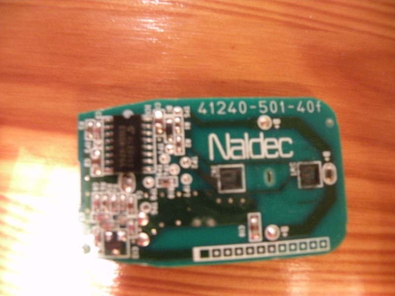

Postprzez LUMPAS » 17 lis 2016, 16:22
Temat pilot u mnie opanowany
A więc pilot rozebrany na części bateria wyjęta delikatnie przeskrobane styki na płytce a w gumce tam gdzie te węgliki podłożona folia alu ta do pieczenia wszystko złożone na nowej baterii programowanie i eureka <spoko> działa nawet zasięg jest zadowalający
