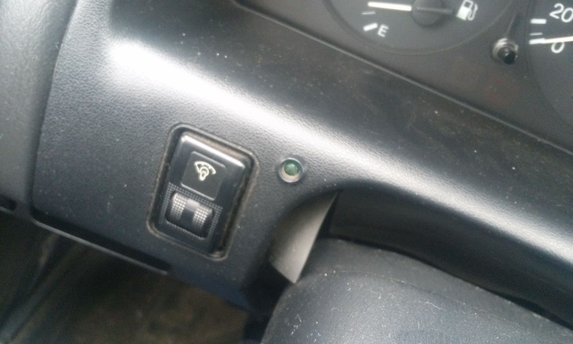

Postprzez dansomi » 22 kwi 2016, 14:54
Witam, po zakupie zauważyłem jakąś diodę przy pokrętle od jasności zegarów/deski. Dioda wygląda na fabryczną, kolor zielony, u kolegi w GF tego nie ma a w instrukcji tego nie doszukałem. Pytanie więc czy ktoś wie co to jest bądź podejrzewa co to może być ?

jedyne działanie jakie zauważyłem:

Postprzez ZdzichuZ » 22 kwi 2016, 17:17
Fabryczna ta dioda nie jest. Mam też taką, ale z prawej strony i mój brat wykombinował, że pewnie jest ona związana z założonym nie w fabryce hakiem. Wskazywać ma niby czy działają kierunki w przyczepie.

Postprzez motylek322 » 23 kwi 2016, 07:15
dansomi sprawdź czy nie masz alarmu (może być odłączony) Dioda wykazuje jakieś objawy życia. Ja mam alarm i w tym miejscu jest właśnie dioda, która sygnalizuje jego włączenie / wyłączenie.
Teraz przyszło mi do głowy, że kiedyś montowało się takie mrugające diody, które miały imitować alarm. Była dioda, która mrygała :) i nic poz tym.

Postprzez dansomi » 24 kwi 2016, 00:53
Poprzedni własciciel nic nie wiedzial o alarmie, pilotów nie dostałem a pod maska nie widziałem dodatkowych syren, w weekend jak odzyskam auto to się przyjżę jeszcze ew rozbiore i bede szukal. Po zamknieciu auta centralnym dioda nie swieci.

Postprzez grzech_z » 26 kwi 2016, 08:01
dansomi napisał(a):Poprzedni własciciel nic nie wiedzial o alarmie, pilotów nie dostałem a pod maska nie widziałem dodatkowych syren, w weekend jak odzyskam auto to się przyjżę jeszcze ew rozbiore i bede szukal. Po zamknieciu auta centralnym dioda nie swieci.
To dioda od haka. U mnie mruga wraz z kierunkami jak mam przyczepkę podpiętą.

Postprzez dansomi » 26 kwi 2016, 12:04
Sprawdzę w sobotę o ile znajdę przyczepkę z takim gniazdem jakie mam zamontowane w aucie albo podepne zarowke na krotko i sprawdze. Co wyjdzie to dam znac, dzieki za jakies naprowadzenie :)

Postprzez dansomi » 4 maja 2016, 07:14
Sprawdzone – faktycznie jest to dioda kierunkowskazów od haku, wygląda na fabrycznie montowaną bo hak jest oryginalny z mazdy :)

Postprzez S3binho » 9 lip 2016, 13:10
Ciekawy pomysł ze strony Mazdy nie wpadłbym na to, u mnie z kolei ta dioda jest czerwona w tym samym miejscu i prawdopodobnie odpowiada za alarm.
