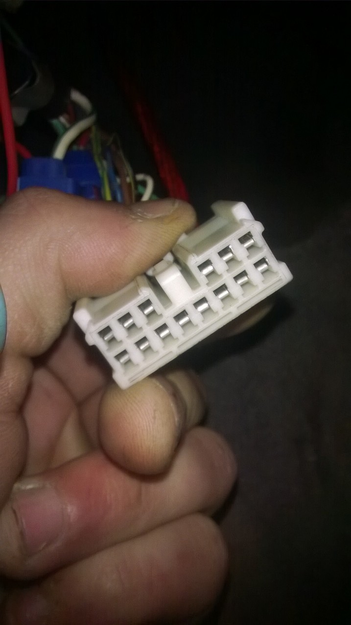

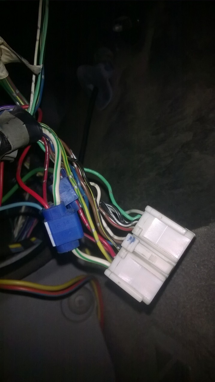

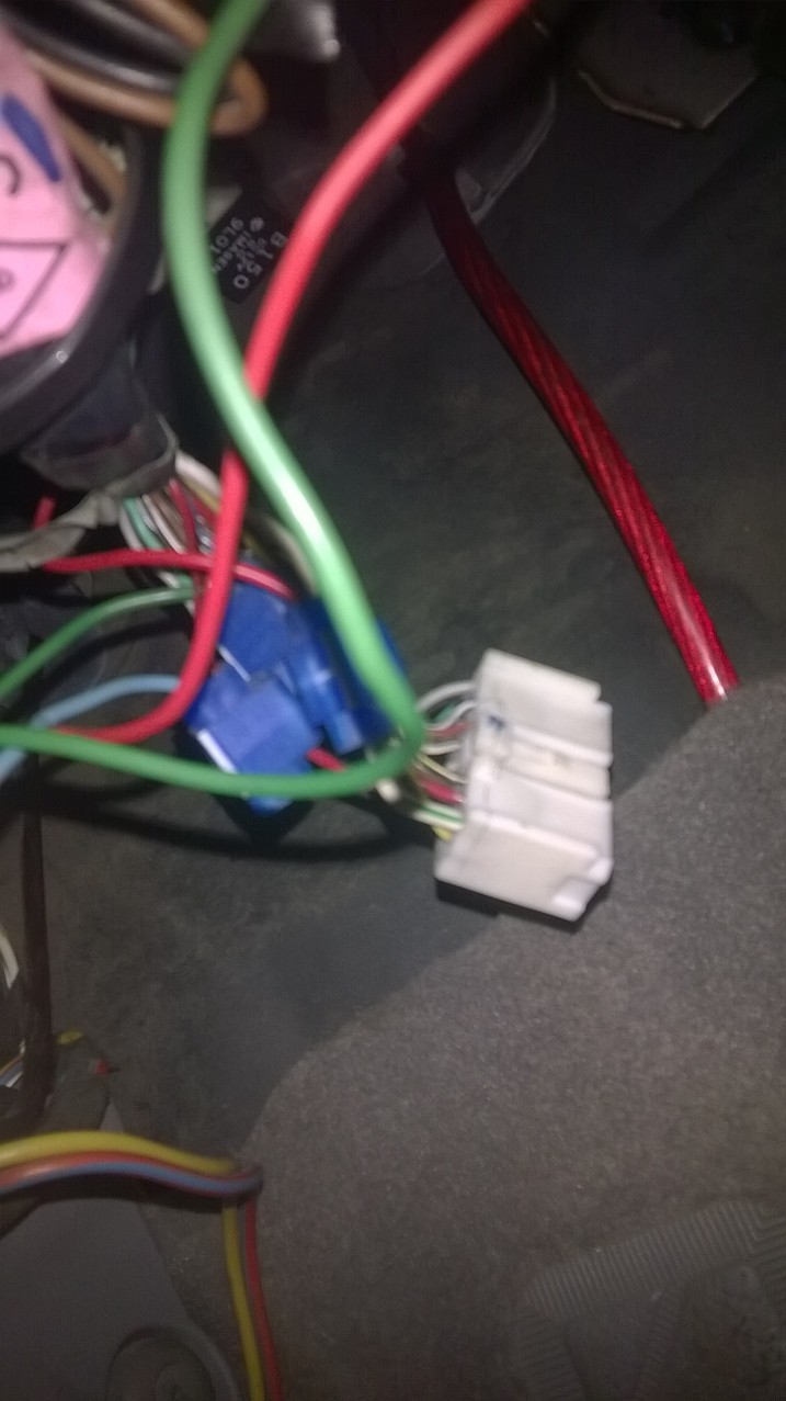

Otóż jestem posiadaczem Mazdy 626 od tygodnia i w sumie stało się to prawie przypadkiem, nigdy nie myślałem o kupnie Mazdy ale stało się i autko zaczęło mi się podobać dlatego zacząłem je ratować.
Przyszedł czas na centralny zamek, mam obecnie do niej pilota i żółty moduł LPD-I do tego pilota, lecz po wymianie baterii nie działa w dalszym ciągu. Mam w domu akurat nowy sterownik (BX40) i pomyślałem, że go założę zamiast tego (fabrycznego?). Otóż niestety posługując się schematem spustu negatywnego. Niestety poległem, nie chce działać...
Załączam schemat mojej centralki:
http://www.autotronika.pl/files/file_ad ... add-55.jpg
A w załączniku daję zdjęcia sterownika centralnego który mam obecnie założony i działa tylko z kluczyka, oraz zdjęcia samej kostki.
Z góry dziękuje za wszelką pomoc.

Postprzez slisman » 14 maja 2015, 13:19
http://www.mazdaspeed.pl/forum/viewtopic.php?f=423&t=167054
Zajrzyj tutaj, Kajol wszystko ładnie opisał, ja też montowałem zgodnie z jego zaleceniami i było wszystko ok.
A prawda jest taka, że z intstrukcji dołączonej do sterownika nie wynikało nic :P
W temacie masz wiele porad praktycznych np. to, że musisz dać rezystor o oporności 1kOhm i mocy 1W.
