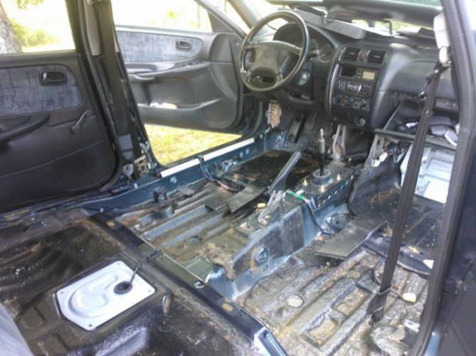

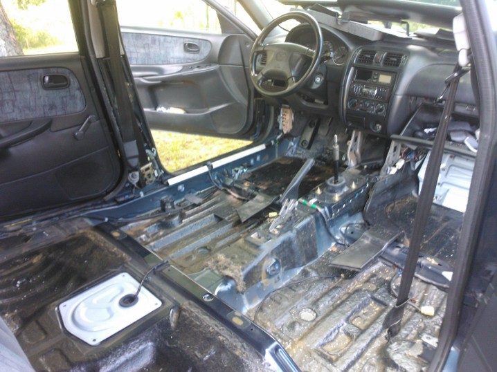

Postprzez Artu » 22 sty 2015, 22:46
Pewnie już poradziłeś sobie z problemem, niemniej zostawię informację dla potomnych ;)
Kostka wpięta w skrzynkę bezpieczników zamocowana jest na blokadzie, którą trzeba wysunąć, a następnie z użyciem siły(w moim przypadku dość znacznej :D ) rozpiąć kostkę.
Wiązka, która idzie w progach doprowadza instalację do czujników uderzeniowych bocznych, pirotechnicznych napinaczy pasów, poduszek w fotelach, czujnika hamulca ręcznego, krańcowek w drzwiach oraz pompy paliwa. Pewnie coś jeszcze by się znalazło :) . Dlatego też do jej demontażu niezbędne jest wyjęcie całej tapicerki. Niezbędne jest komplet płaskich kluczy, torxów oraz śrubokręt krzyżakowy. Najlepiej zacząć od demontażu plastików na progach oraz osłony środkowego słupka. Potem do wykręcenia fotele tylne (tutaj przydadzą się torxy), fotele przednie (wcześniej należy wypiąć z nich kostki). Następnie należy zdemontować konsolę środkową, która trzyma się na 6 śrubach. Gałkę zmiany biegów wystarczy normalnie odkręcić. Teraz wystarczy zdemontować tapicerkę podłogi, która trzyma się na kilku spinkach. Po demontażu podłoga będzie wyglądała mniej więcej tak:
