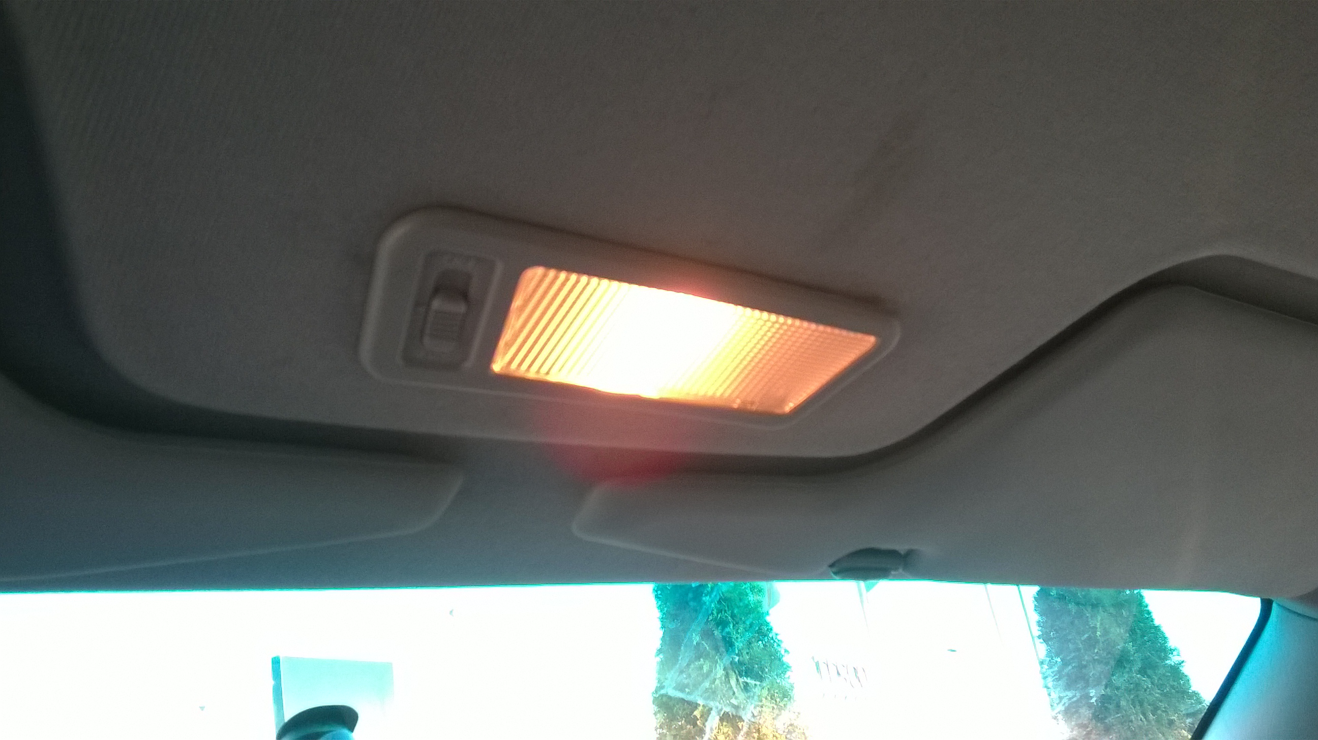

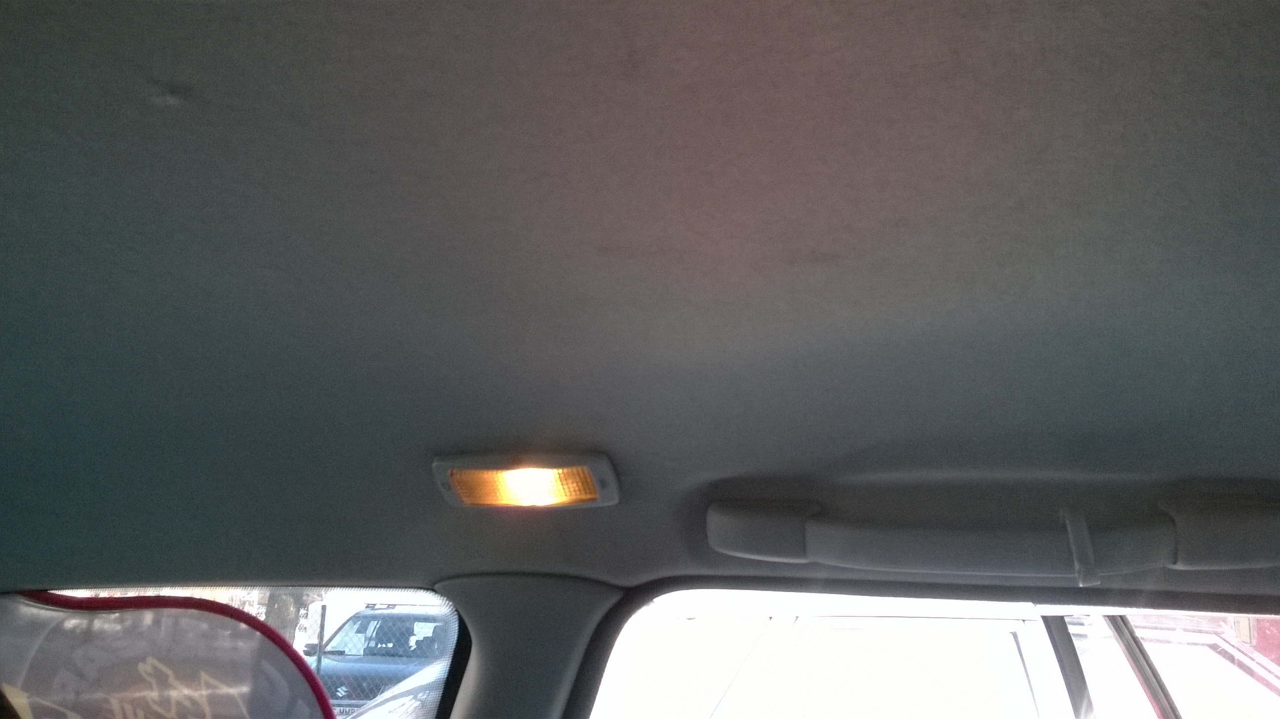

Witam, kojarzy może ktoś jak namierzyć w GW moduł który jest odpowiedzialny za oświetlenie po otwarciu drzwi, wiem tyle że w okolicy bezpieczników. Dołożyłem w podsufitkę jeszcze trzy lampki i wszystko było luksio z 8 miesiecy, do czasu gdy mój mały "junior odkrywca" podczas jazdy zainteresował się ową lampką, wyrwał ją i doszło do zwarcia ,zaświeciły się wszystkie naraz na około 10min, zanim zjechałem na parking to już tylko śmierdziało spalenizną w okolicy bezpieczników. Teraz działają tylko z włączników :( poratujcie może ktoś coś miał podobnego.
