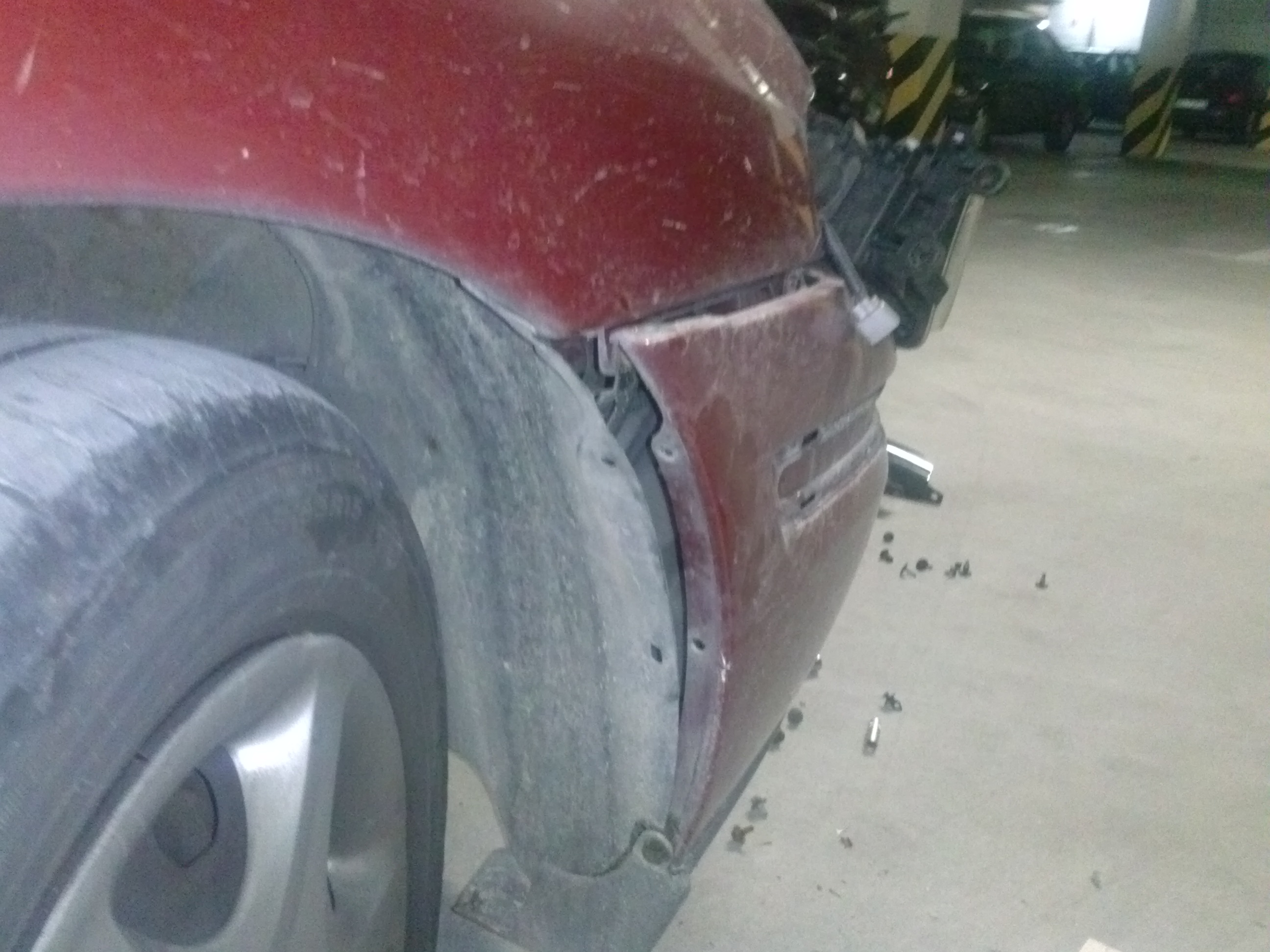

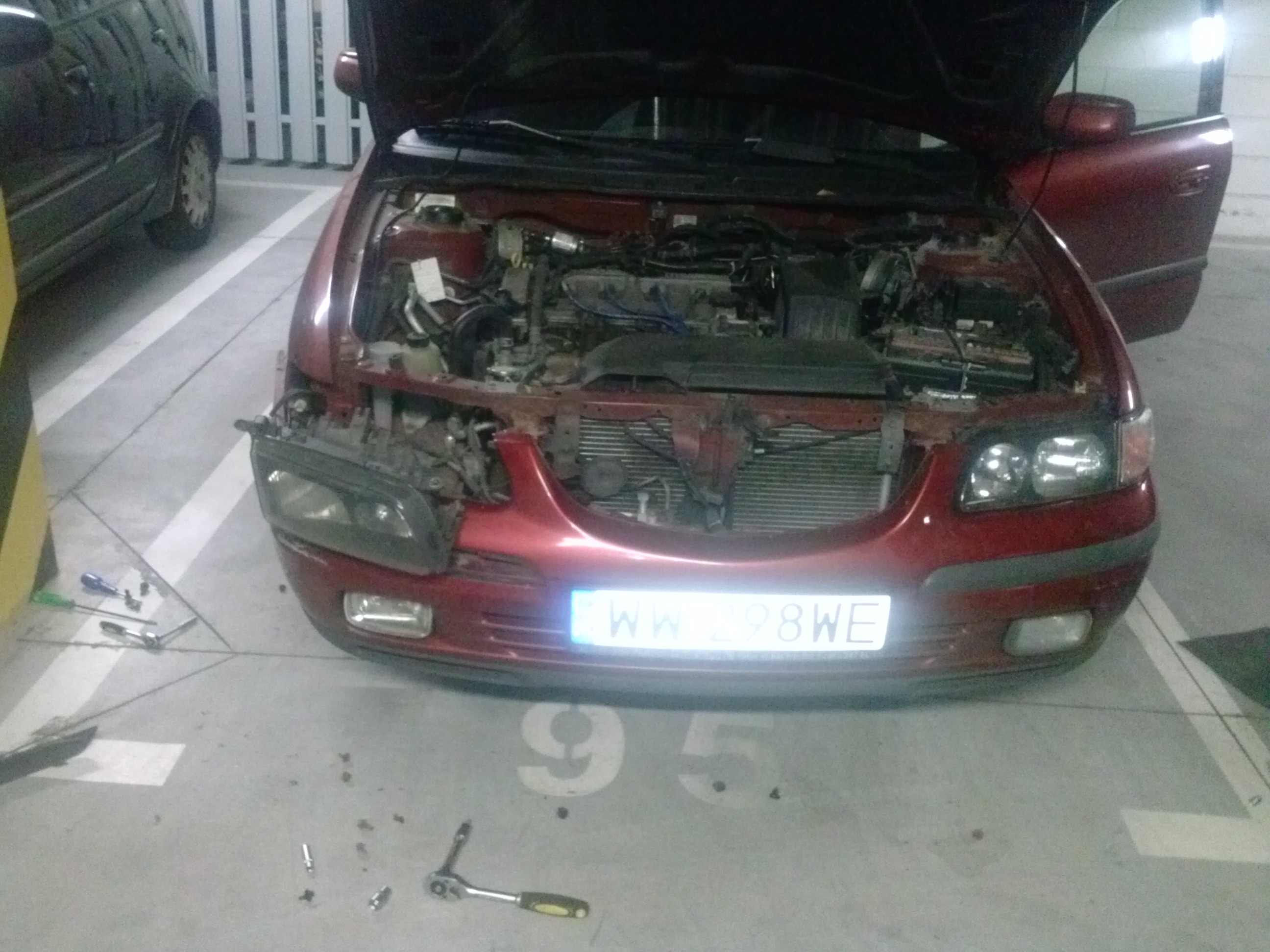

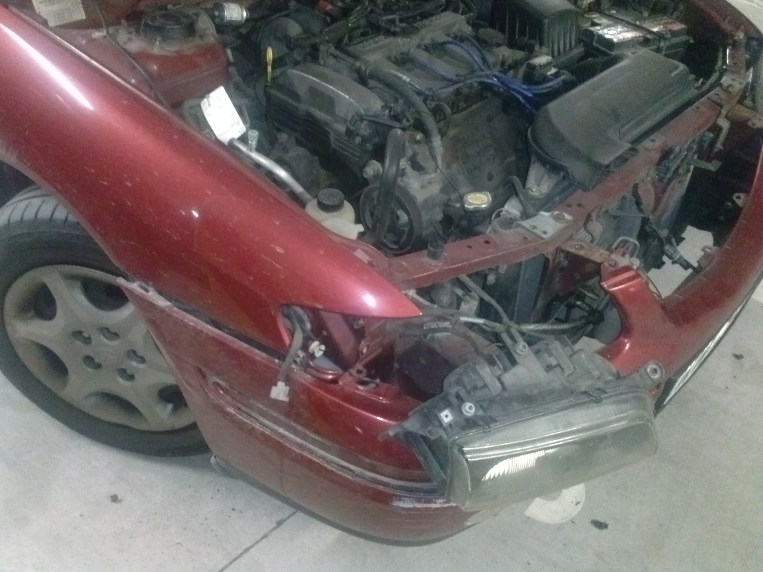

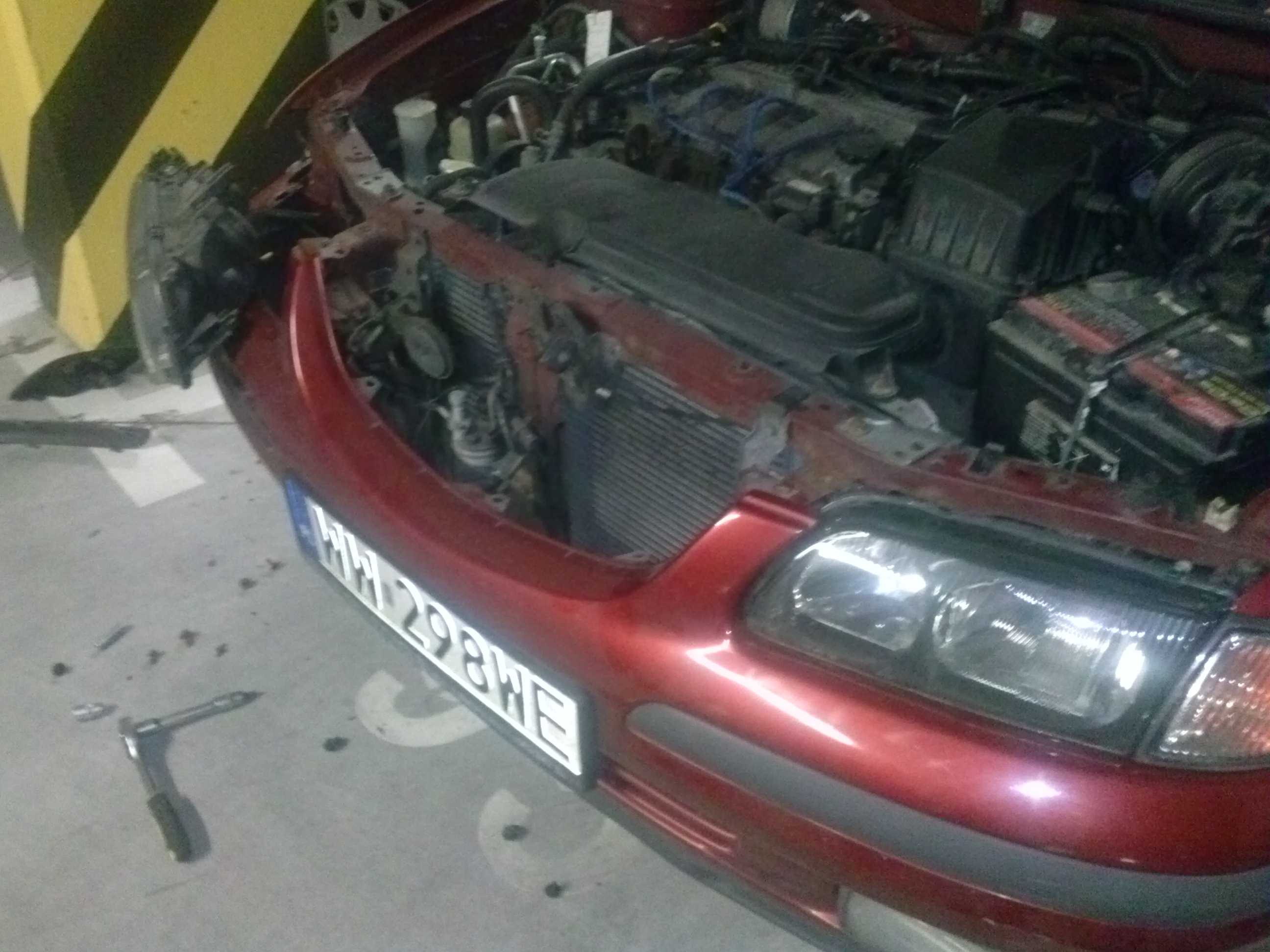

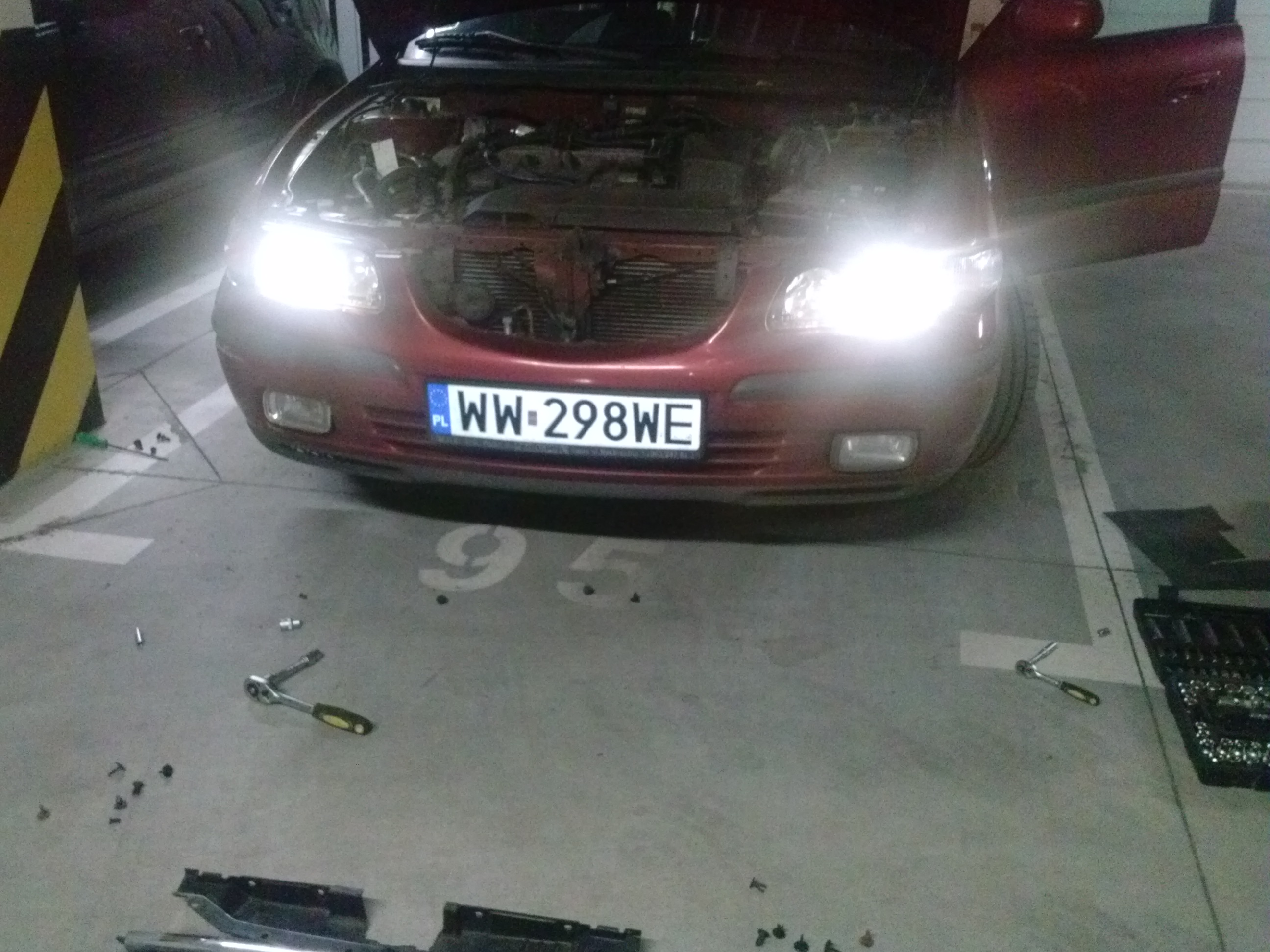

Postprzez Matschita » 20 lis 2014, 08:00
dzięki Panowie za pomoc ale udało mi się jednak bez zdejmowania całego zderzaka <jupi> a to kilka fot gdyby ktoś potzrebował <nauka>
